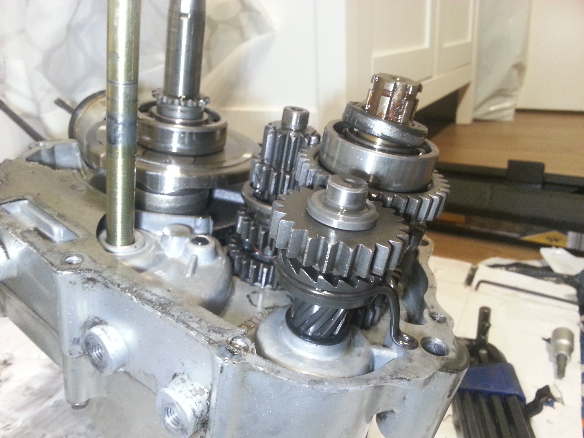

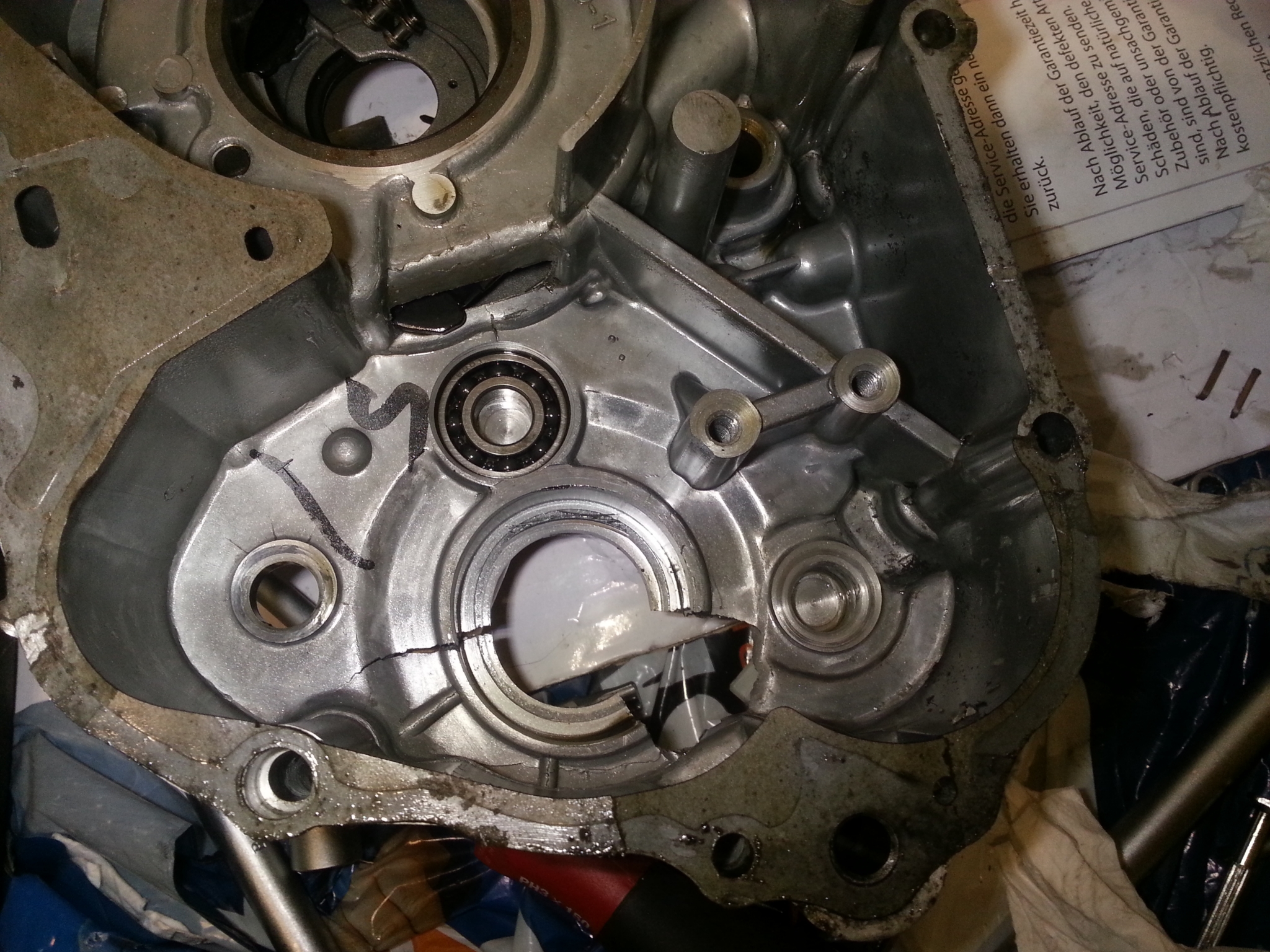

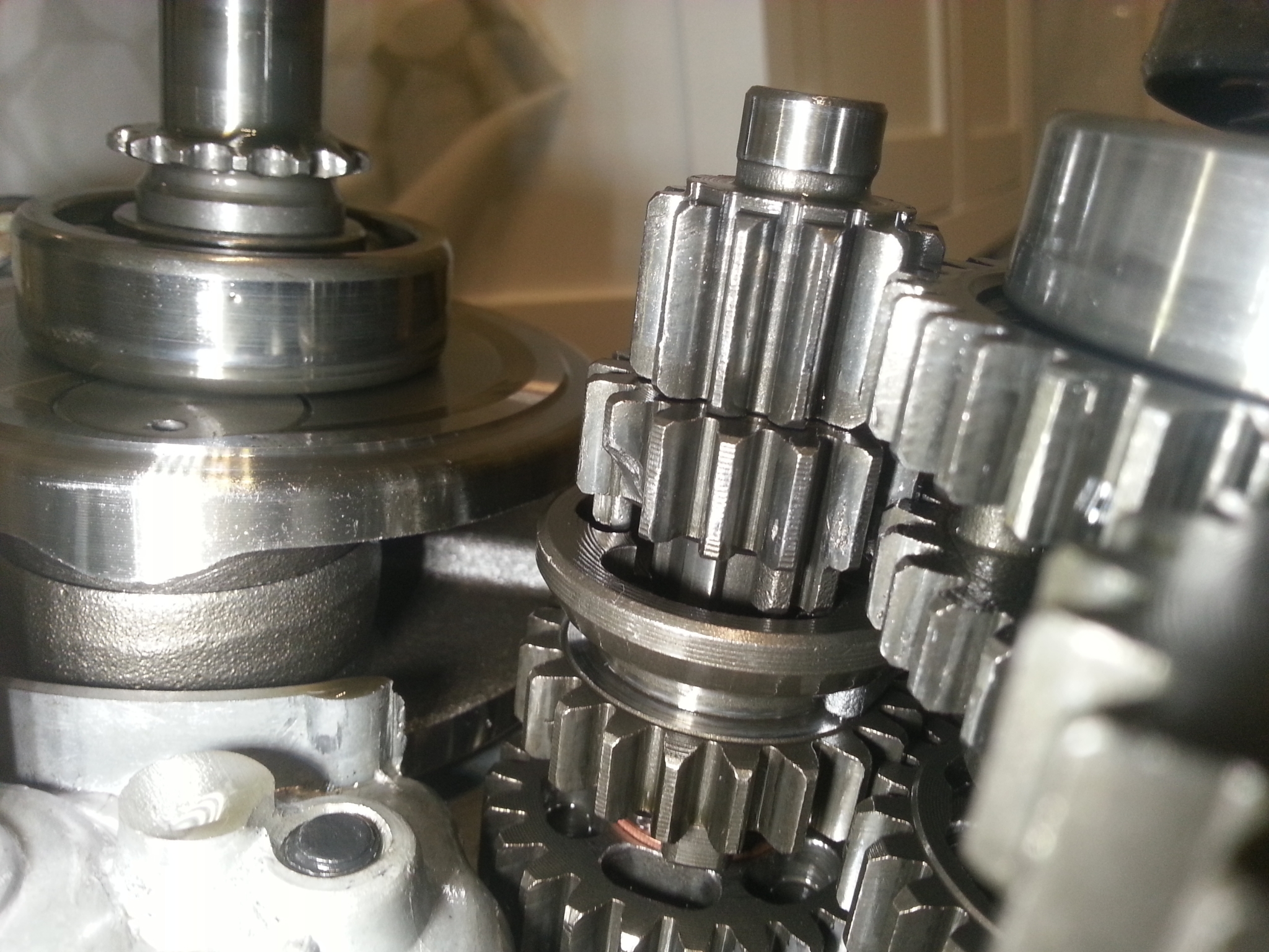

So es waren jetzt ein paar Tage ruhe, habe heute mal das Kurbelwellengehäuse abgenommen, die Lagerschale mit S im deckel hatte Rastpunkte sonst alle Lager gut, aber sehr was ich im Getriebe eben schon gesehen habe

Noja..., einen abgebrochenen Zahn kann man ja nun schonmal nicht übersehen. WENN man das Rad einzeln kaufen kann, kannst du das ja tun..... wenn alle anderen Räder noch 100% in Ordnung sind kannst du später versuchen, die einzelnen Wellen zu zerlegen. Allerdings sehe ich auch so schon ein paar Macken an einigen Flanken der Räder.... Mir hat auch mal ein abgebrochenes Teil eines (wahrscheinlich überhärteten) Getrieberads zum kompletten Blockieren geführt. Allerdings im Stand..., das war dann weiter kein Thema. Hier hats (wenn es so war) ja gleich den ganzen Block zerlegt.... :twisted:
