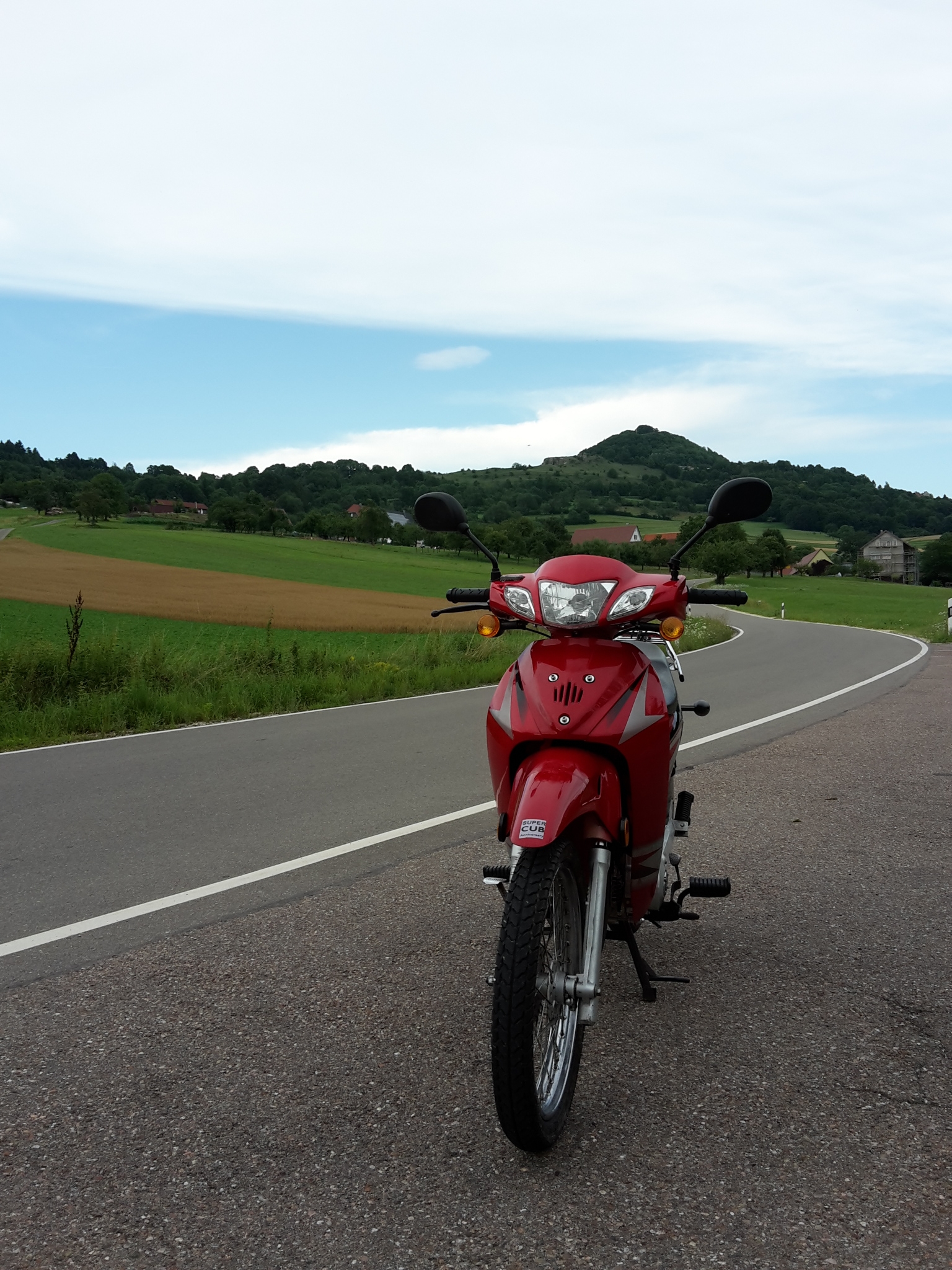

Auf Anraten meines Reifenhändlers habe ich den Vorderreifen demontiert und wieder neu montiert. Und tatsächlich, sie hoppelt nicht mehr zwischen 70 und 80 km/h. Also war nur der Reifen pfuschig montiert.
Was noch stört, ist die spät ansprechende und sich schwammig anfühlende Scheibenbremse. Luft in der Leitung kann schier nicht sein, so oft und viel wie ich entlüftet habe. Es kommen auch seit ewigen Zeiten keine Luftbläschen mehr.
Gestern wollte ich meinen Sohn in Ulm besuchen. Beim Losfahren fiel mir das Gescheppere aus dem Kettenkasten auf. Nach fünf Kilometern hielt ich es nicht mehr aus und habe die Kette gespannt, obwohl der Durchhang ganz OK war. Es hat immer noch gescheppert. Das hat mich so genervt, dass ich damit keine 70 Kilometer fahren wollte. Ich habe umgedreht und die Inno genommen.
Meine Güte, welch ein Unterschied!
Die Inno zieht wie ein Bulle (gegenüber der Hsun). Außerdem bremst sie, dass ich befürchten musste, am Windschild zu kleben.
Heute habe ich nochmals die Kette geprüft. Als ich die Hsun kaufte, war die Kette total trocken und verrostet. Mit 2800 Kilometern drauf. Da hat wohl mein Vorbesitzer den Kettenkasten mit einem geschlossenen, wartungsfreien, Fett gefüllten System verwechselt. Ich habe die Kette mit Kettensägeöl getränkt und vor ein paar Tagen noch mit MoS2 Fett eingepinselt. Leider ist sie trotzdem unrettbar hinüber. Ich kann sie ca. 1 bis 2 mm vom Kettenrad abheben. Ein exaktes Einstellen ist nicht mehr möglich. Stellt man mit Durchhang ein und dreht das Rad, ist sie an manchen Stellen stramm. Also ungleich gelängt.
Ich will keine 428 Kette mehr, sondern 420 wie bei der Inno. Das Ritzel hat 14 Zähne, das hintere Kettenrad 34 Zähne. Beim Kellerharry haben die kompletten Sätze hinten 35 Zähne. Wo bekomme ich einen passenden Kettensatz in entsprechender Qualität, also Markenkette von RK, her?
Passt das Inno Kettenrad auf die Hsun? Von wegen der Bohrungen an den richtigen Stellen.
Trotz der ausgelutschten Kette konnte ich es nicht lassen und habe noch ne schöne Runde um den Hohenstaufen gedreht.
Man merkt schon, dass die Hsun nur 5 KW gegenüber der 7 Kw der Inno hat. Wo die Inno noch locker mit 80 Sachen hochmarschiert, da fällt die Hsun auf 60 km/h ab. Flachliegend auf der Ebene sind 90 Sachen Tacho drin. Trotzdem macht Hsun fahren Spaß.
