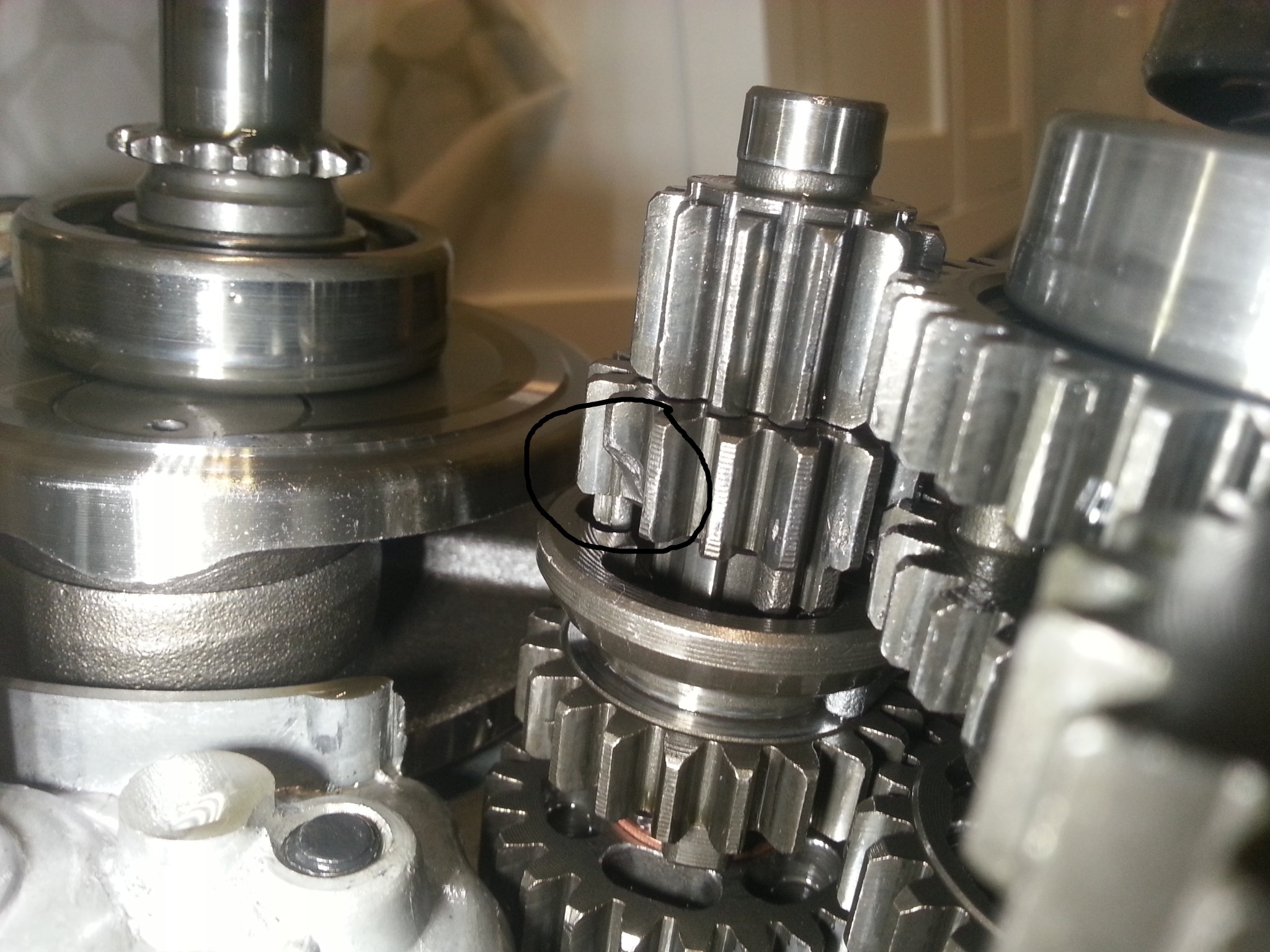

die Zahnräder schauen bis auf minimales Pitting ( viel weniger als eine 125er Duke nach 25.000KM) noch sehr gut aus, auch keine abgeriebenen Zähnräder wie es hätte zumindest ab einem paar sein müssen, da es ab und zu passiert ist, dass ich im 3. Gang hängen geblieben bin von 2. In den 4. Auch das knacken beim Schieben habe ich erst auf Zähnräfer geschoben die abrutschen weil Welle aus der Lage durch den Riss, aber da ist nichts zu sehen.
Ich erkläre mir den Ablauf wie folgt: Zahnstück bricht und blockiert das Getriebe, natürlich ist sofort Zug drauf, was natürlich Belastung auf den Block bringt, dem ist der Block nicht gewachsen und bricht und rüttelt alles durch, dadurch kann das Stück Metall aus den Zähnrädern befreit werden und es fängt die Knackerei an, nun wandert das ausgebrochene Stück vom Block geführt durch den Kettenkasten zum Kettenrad und blockiert da das Hinterrad

Getrieb sich gut aus, muss das so....
Beiträge: 7812
Re: Hisun Getriebeschaden
Alex, der abgebrochene Zahn ist das wenigste. Die Zahnflanken sind so mitgenommen die Lager sicher auch, Ölpumpe, Pleuellager so gut wie alles was mit den Spänen in Verbindung kam ist hin. Übrigens, Späne hast du schon vorher produziert. Jedes laut geschaltete Getriebe produziert Abrieb und die Schaltvorgänge deiner Hisun waren sehr sehr laut.
wirtschaftlicher Totalschaden!
Gruß Karl ;)

so wie das schadensbild aufgetreten ist,auch wenn man den rechten zahn ansieht der schon kurz vorm brechen ist und auch das zahnrad darüber bei den
auch die laufspur zu sehen ist ,würde ich sagen die beiden wellen sind nicht exakt parallel eingebaut sondern mindestens eine schief .
was schiefe/versetzte lagerbohrungen in den beiden gehäusehälften vermuten lässt .
das würde auch erklären warum mehrere maschinen im netz mit diesen motor immer wieder das problem aufweisen.
war vieleicht die urlaubsvertretung mal 2 wochen an der fräß/bohrmaschine :lol:

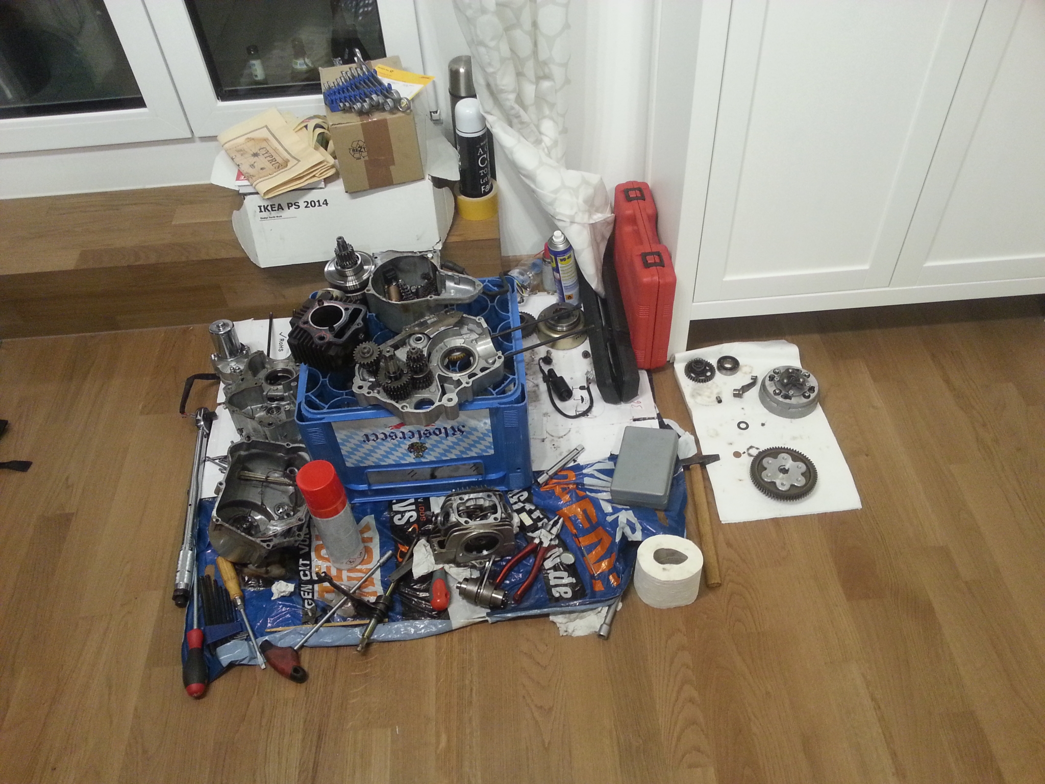

So kleiner Zwischenstand
Beiträge: 5768
Fahrzeuge: zu viele ...
Alter: 74
sieht doch gut aus ! als ob es von Beuys wäre.
lass das alles so wie es ist und schenk' es einem Zweiradmuseum.
Dort kann das dann unter 'Hisun' in einer Vitrine präsentiert werden: "Suche nach dem Dritten Gang"
Beiträge: 1949
Wohnort: Verl
Beitrag von seaman100 »
Auf jeden Fall musst du eine sehr nette Frau haben, wenn ich so meine Moppedteile in die Wohnung bringe bin ich obdachlos..... :lol:

Sieht doch nett aus.... Zylinderkopf, Zylinder, Kolben, Kupplung und evtl. Kurbelwelle sind doch sicherlich noch verwendbar. Den Rest nimmt dir jeder Schrotti ab... und schon sieht das Ganze halb so wild aus! :mrgreen:
Zur Teilelagerung in der Wohnung: Neeee....., geht garnicht! Meine Frau ist sogar schon regelmäßig genervt, wenn Benzin-, Abgas- oder Lösungsmittelgerüche aus meiner 35m² geheizten Garage durch die Trenntür in die Wohnung kommen.... Frechheit! Dabei erlaube ich ihr sogar einen Tiefkühlschrank (und leider z.Zt. auch irgendwelche Gewächse...) in meiner Garage zu haben. Und das, obwohl ich ihr in unserem Gartenhäuschen auch schon eine Hälfte überlassen habe..... ManOMan.... wenn ich mehr als 4 Moppeds in meiner Hälfte habe und die Regale belegt sind, kann ich mich kaum noch drehen...!! Aber was solls..?? Das eine will man, das andere hat man..... :prost2:

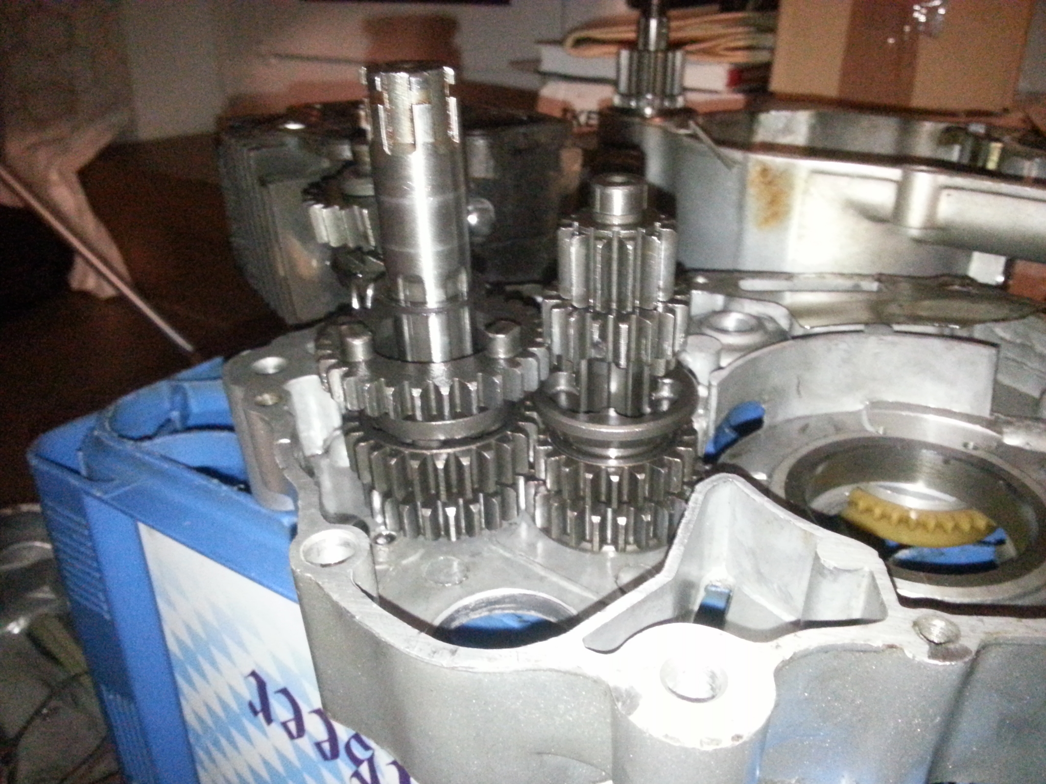

Also uch have 2 verschiedenen wahrscheinlich passende Getriebe gefunden. Aber es unterscheiden sich die Zähnezahlen und ich weiß nicht auf welchem Zahnrad welcher Gang liegt wenn sich da jemand auskennt würde ich mich über Hilfe sehr freuen
Edit: Bis auf den fehlenden Zahn und etwas pitting konnte ich nichts defektes feststellen, selbst die Schaltwalze schien in Ordnung

Viel Spaß bei deinem Selbsterfahrungskurs in Sachen Getriebereparatur. Wahrscheinlich bekommst du es auch zum laufen. Ich würde mir aber an deiner Stelle nicht die Mühe machen, nachdem ich mir das letzte Bild auf dem Handybildschirm angesehen habe. Die einzelnen Zahnräder sehen schon ziemlich mitgenommen aus.
Ich halte das für Zeit- und Geldverbrennung, werde aber weiterhin gespannt mitlesen und an deinen Erfahrungen teilhaben.
Beiträge: 7338
Sekundärwelle = ritzelausgang.
Größtes Zahnrad = 1. Gang und dann sinngemäß so weiter.

da zähle ich dann aber nur 3 Zahnräder, das 4. was drauf sitzt ist mit dem Kickstarter verbunden und auch ziemlich groß :?
