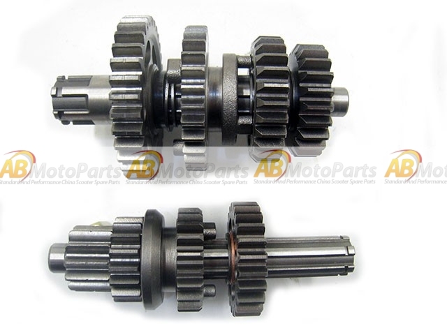

Miss die Zähnezahl des Zahnrads mit dem abgebrochen Zahn Alex
und schick eine Mail an den Mann in Riga (abmotoparts.com)
Vielleicht hat er es.

http://happy-motorparts.de/epages/f2ee6 ... cts/F-1618
Es mag sich zutragen, dass dieses Getriebe "einfach so" passt...... ein Zahnrad aus dem schrottigen Getriebe zu verwenden...., halte ich für "kein Kommentar".....
Aaaaber es mag sich ja auch zutragen, dass dieses Getriebe: http://www.abmotoparts.com/product/en/geab01/169 auch passt. Auf dem Foto hast du schlichtweg das große Zahnrad des 1. Gangs nicht mit auf dem Foto, sonst wären es 4.....

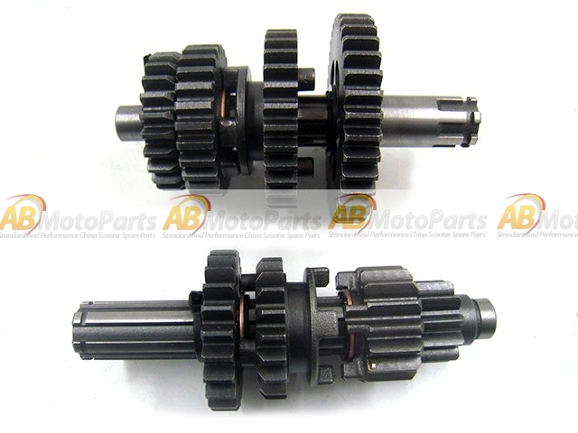

Re: Hisun Getriebeschaden
Super Links Bernd
jetzt vergleichst die Bilder mit dem Hsun Getriebe Alex
und schickst ne Mail nach Lettland... Oder ist es das ? http://www.abmotoparts.com/product/en/geab02/169
