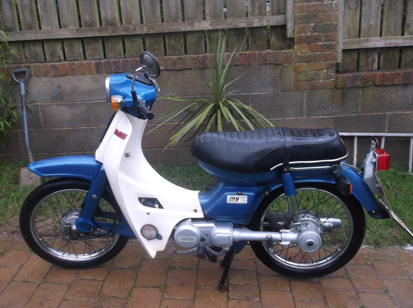

Re: T50 Import aus GR
Ist das so eine?
Ja in grün
Wo hast du deine her?
Langsam 1. ist das nicht meine,hab sie aus dem @ gezogen weil ich sie noch nicht mal kannte,war neugierig.
Finde das Ding aber supergeil genau das richtige für einen alten "Cubaner".
sowas mit 100 èr Motor wäre super.
2. Solange das Bike einigermaßen normal ist kriegt man in D. eine Zulassung,aber,nicht überall und teilweise nur als
" Hütchenspieler" so Asi sind die wenigsten.
3. Passt das Ding überhaupt in die 45 km/h Mockick Klasse. ? Habe in Gr. sowas nie gesehen, daß einer langsam oder gar leise
fährt. § 21 wäre unter Umständen keine Lösung, außer Du hast einen Cubaner als Prüfer.
