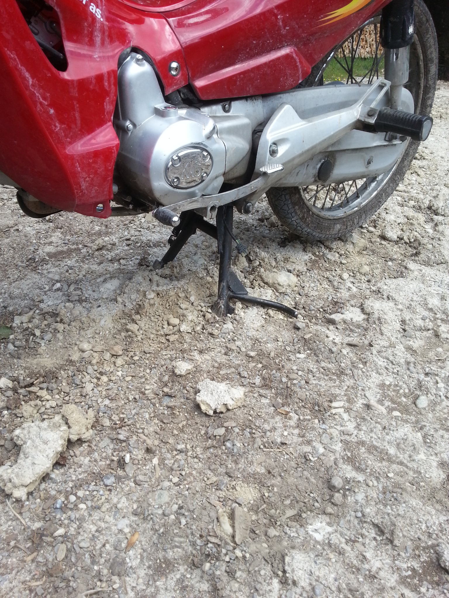

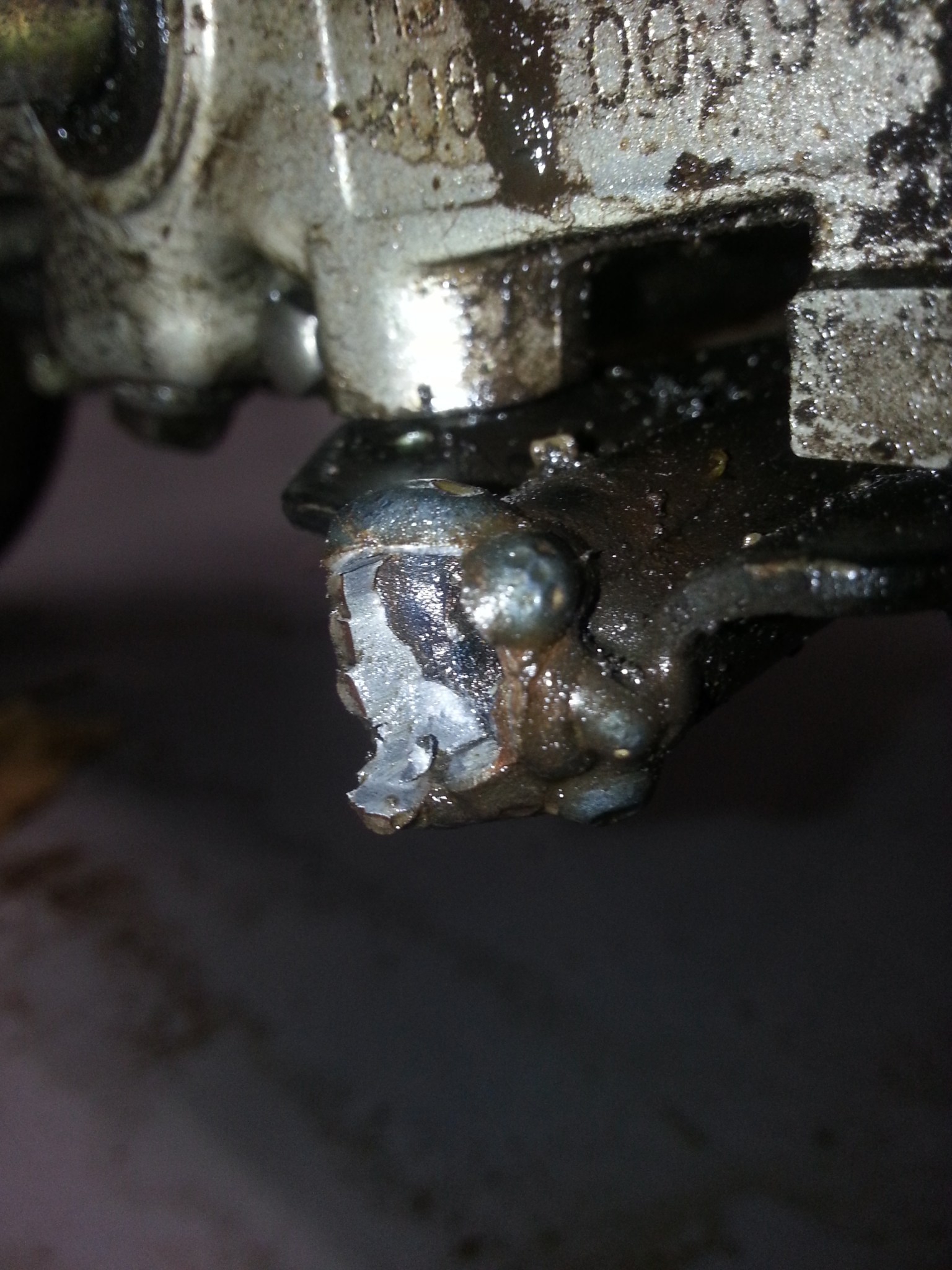

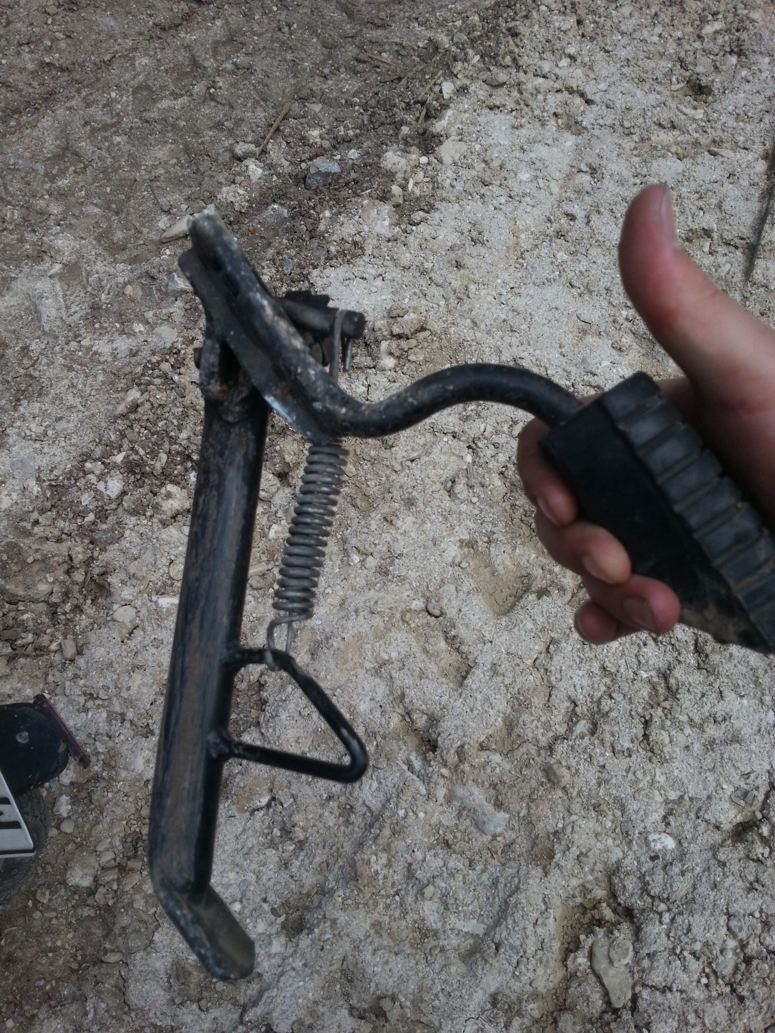

Servus Leute. Es haben sich ja alle gefragt was passiert wenn man mit den CUB Rasten schleift und es kommt ein Schlagloch. Manche waren der Meinung man mault sich gscheid. Bei mir war es heute so weit. Hisun Bewegungsrunde. Sehr schöne kurvige Bergstraße Null Verkehr der Asphalt sauber und knall heiß Top Bedingungen. Ich konnte bis auf die Fußrasten gehen. Dann kam ein Schlagloch ein Klong. Wo ist denn die Fußraste? Nach der Kurve angehalten und umgedreht. Sie lag samt Seitenständer auf der Straße. Komplett abgebrochen
. Übrigens ist der Lack 1mm dick. Bilder editiere ich gleich vom Handy dazu.

Hoppenla. Sauber abgerissen. Ist das auch so ein kompletter Träger wie bei den Hondas?

ja ist aus einem Teil und von unten am Motor mit 4 Schrauben befestigt. Wie bei der Innova. Sollte aber Schweißbar sein. Blöd wars ohne Fußraste zu fahren

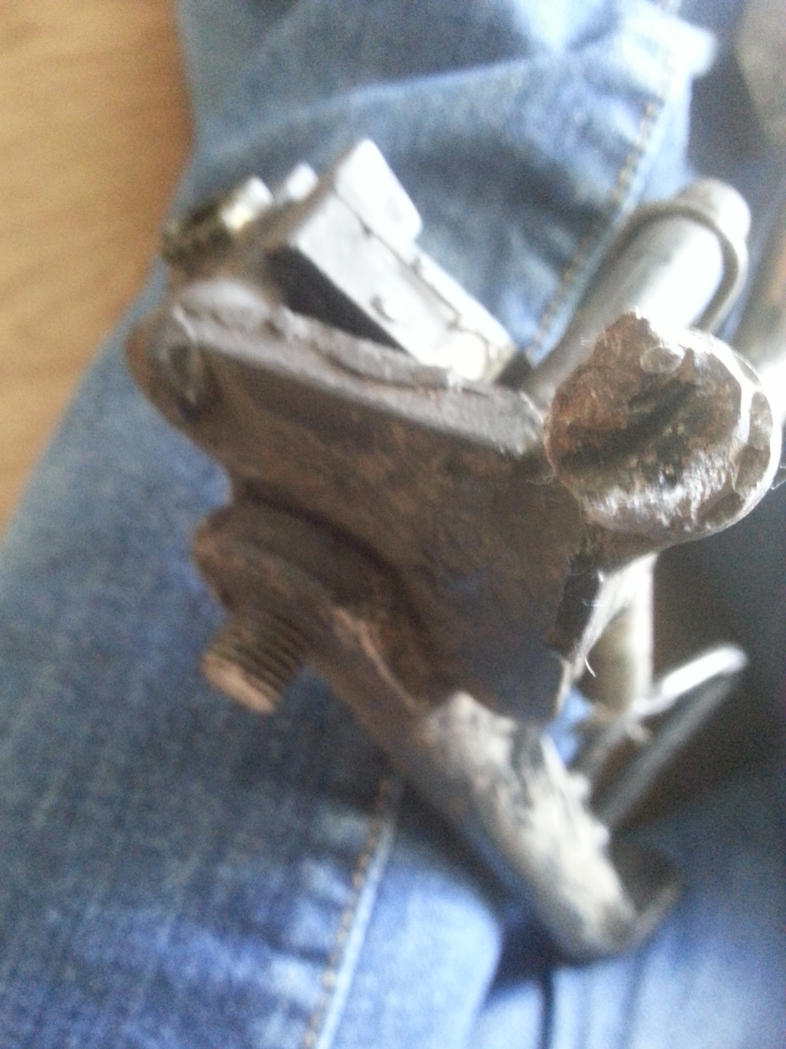

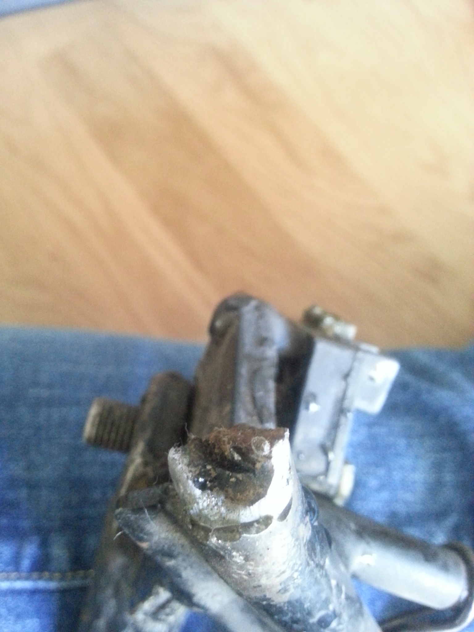

Da hast Du aber gut Glück gehabt, daß der Fuß heile geblieben ist.

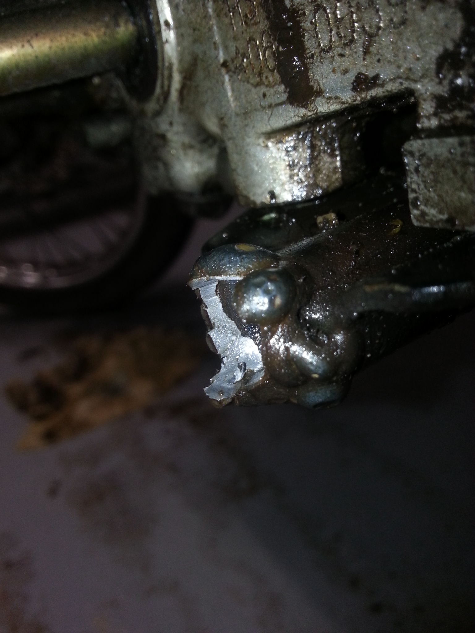

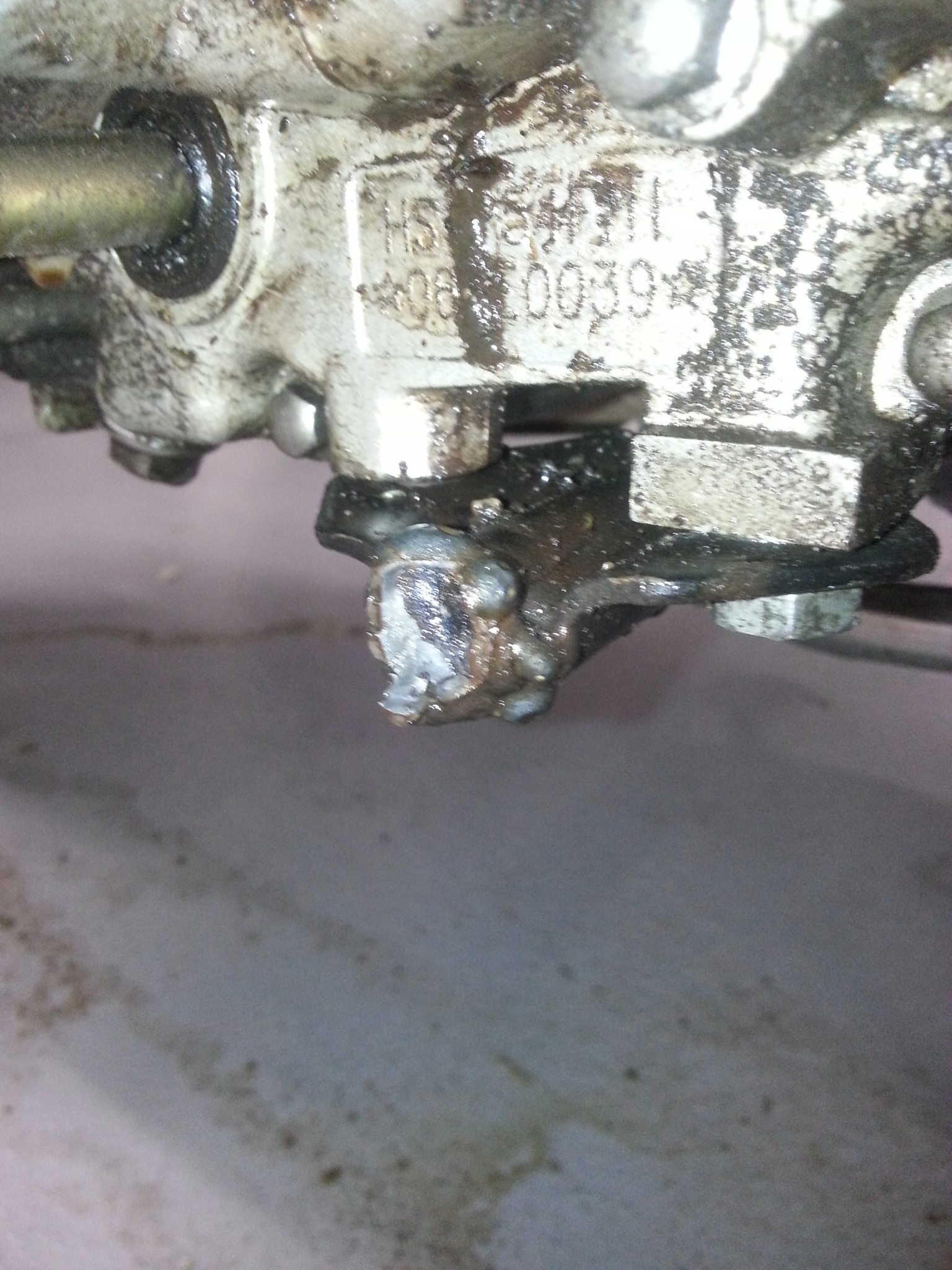

Man kann es auf dem Photo nicht sehen; mach doch bitte mal eine Vergrößerung der Bruchstelle.
Würde mich interessieren, ob das ein Dauerbruch war, der durch den Ständer schon eingeleitet war.
Wenn die abgebrochen wäre, während Du in den Rasten stehend gefahren wärst, dann wärst Du dermaßen aufs Maul gefallen....
Besser so...
Ich würde das übrigens auf keinen Fall einfach nur stumpf schweißen (lassen), sondern auf jeden Fall mit Knotenblech o.ä. verstärken.

Krass, sowas hab ich noch nie gesehen... sieht echt nach Ermüdungsbruch aus.
Falsche Stahlsorte oder einfachster Chinesischer ST37 Baustahl ... Uuuuhhhmmm Hsun

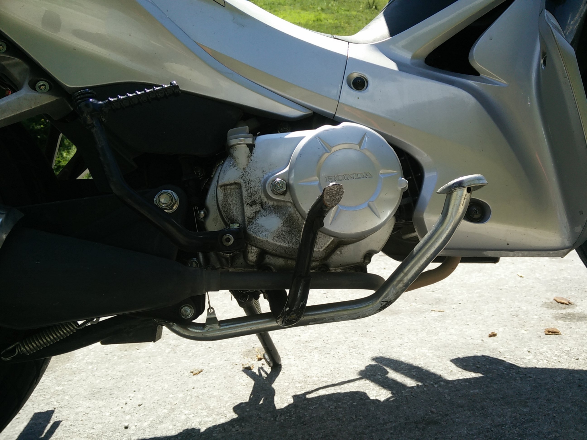

bei der Wave habe ich sie durch absichtliches Kreisfahren abgeschliffen - vorsorglich!

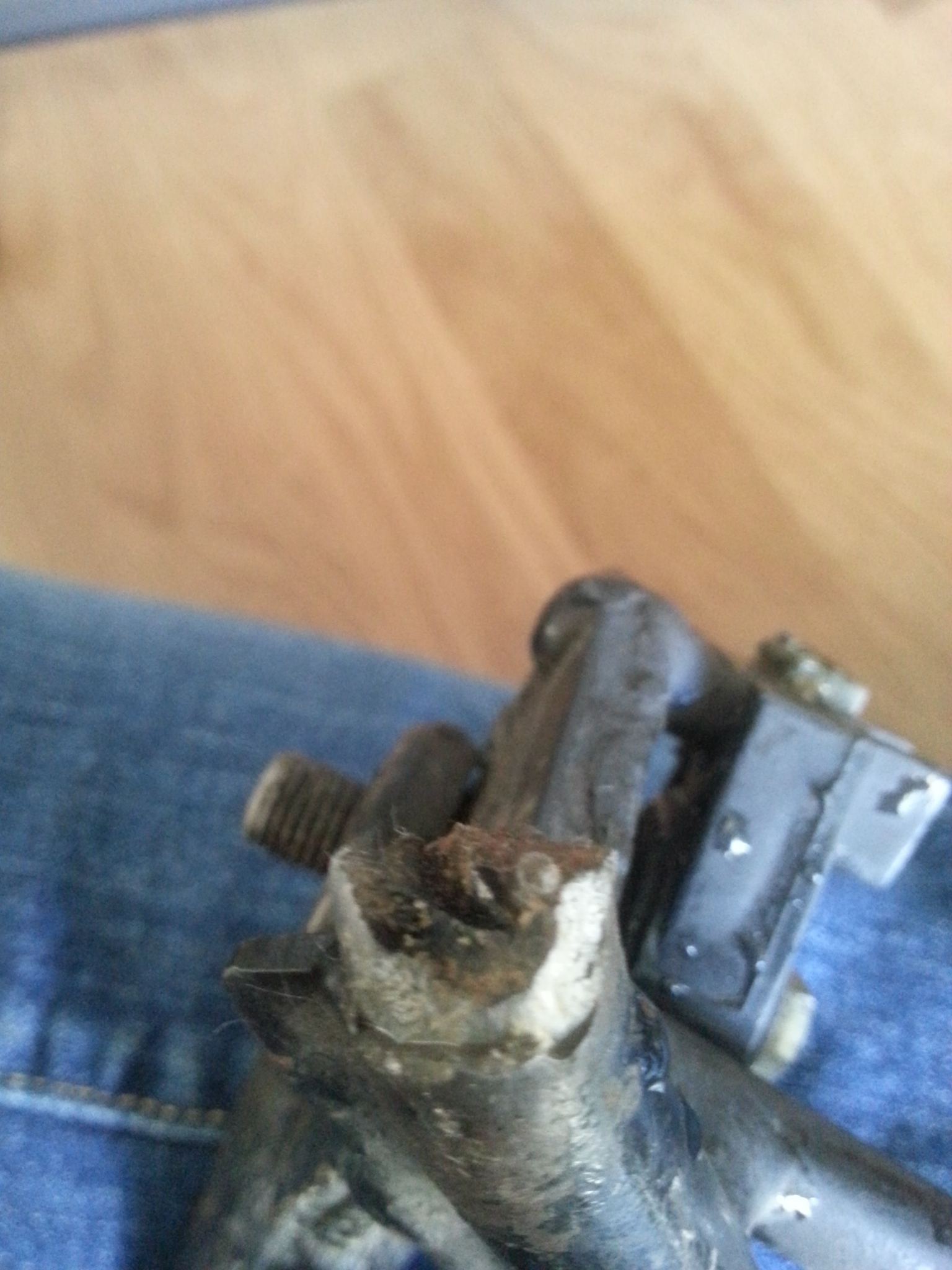

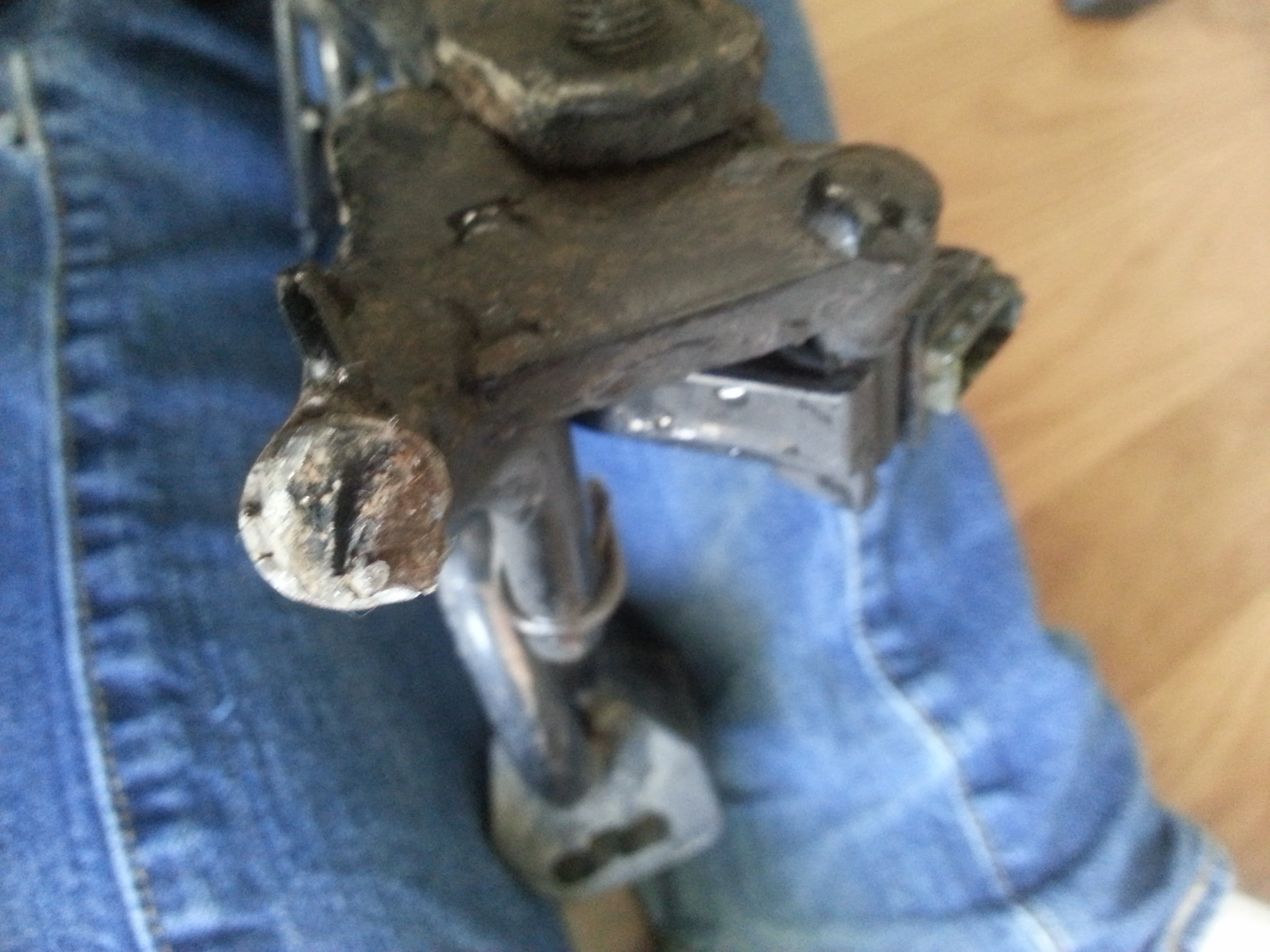

der der Schweißen soll macht sowas seit mindestens 20 Jahren und geht demnächst in den Ruhestand der sollte sich auskennen. Es ist auch ein massives Stahlteil ich gehe mal eben die Fußraste fotografieren und editiere das Bild dann wieder hier rein. Ja das mit dem stehen ist wohl wirklich Glück das es so passiert ist.

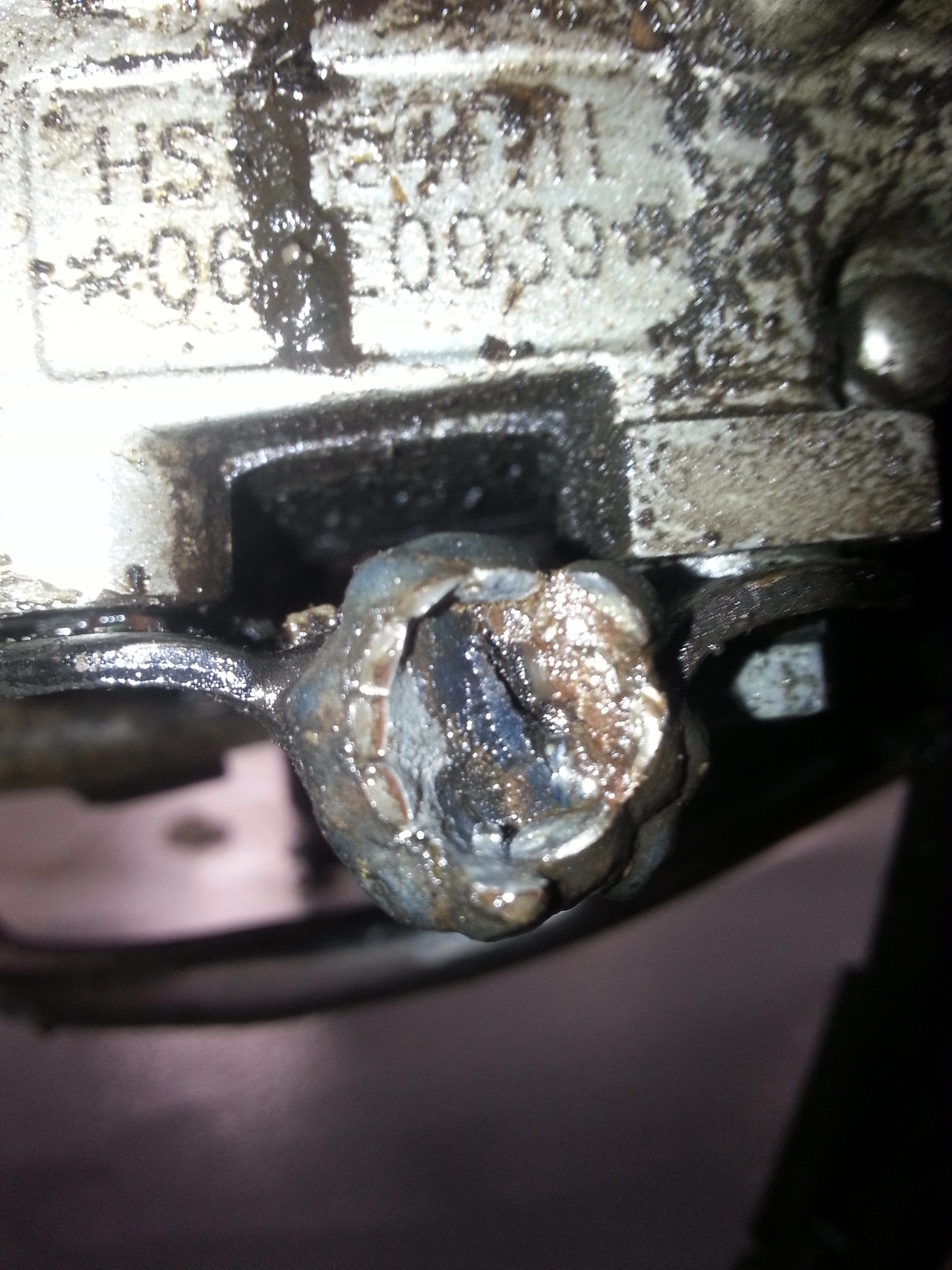

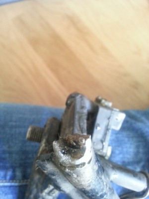

Ich bin ein bißchen verblüfft von den Handyphotos.
Sie sind ja leicht verschwommen, aber was man sieht, ist, daß das Rohr oder Rund an genau der Stelle ja schon mal geschweißt worden ist???
Und zwar rundherum???
Kann ich mir gar nicht vorstellen, als ob das original war???
Hat da vielleicht schon ein Vorbesitzer dran rum gepfuscht?
Ich meine sehen zu können, daß da ein Schweißnahtring außen rundherum ringförmig nur etwa 1 mm getragen hat... Und noch jede Menge Pfuscherschweißperlen dazu.
Nicht mal den Chinucken würde ich sowas zutrauen...
Sehr komisch...
Mal ganz im Ernst: einen vernünftigen Rastenträger brichst Du nicht durch Antitschen eines Schlagloches ab; das gibt einen Schlag, der Dir bis ins Gehirn geht,
und dann ist die Raste höchstens leicht verbogen. Deine Photos weisen auf was ganz anderes hin...
PS: Wenn Dein Schweißer was taugt, dann wird er schon selber wissen, was er machen muß. Wahrscheinlich schlägt er erstmal die Hände über dem Kopf zusammen, wenn er das sieht...
