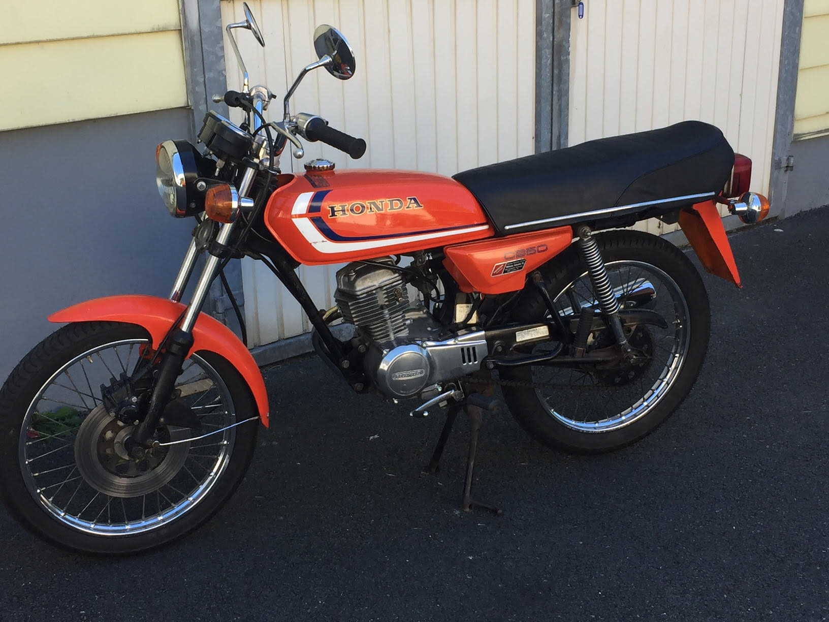

Servus leute, bin neu hier und habe direkt eine Frage, hoffe ich bin hier richtig und werde andernfalls nicht gesteinigt.
Ich habe als Neuling eine 76er Honda CB50J erstanden. Top Zustand, leider aber ohne Betriebserlaubnis.
