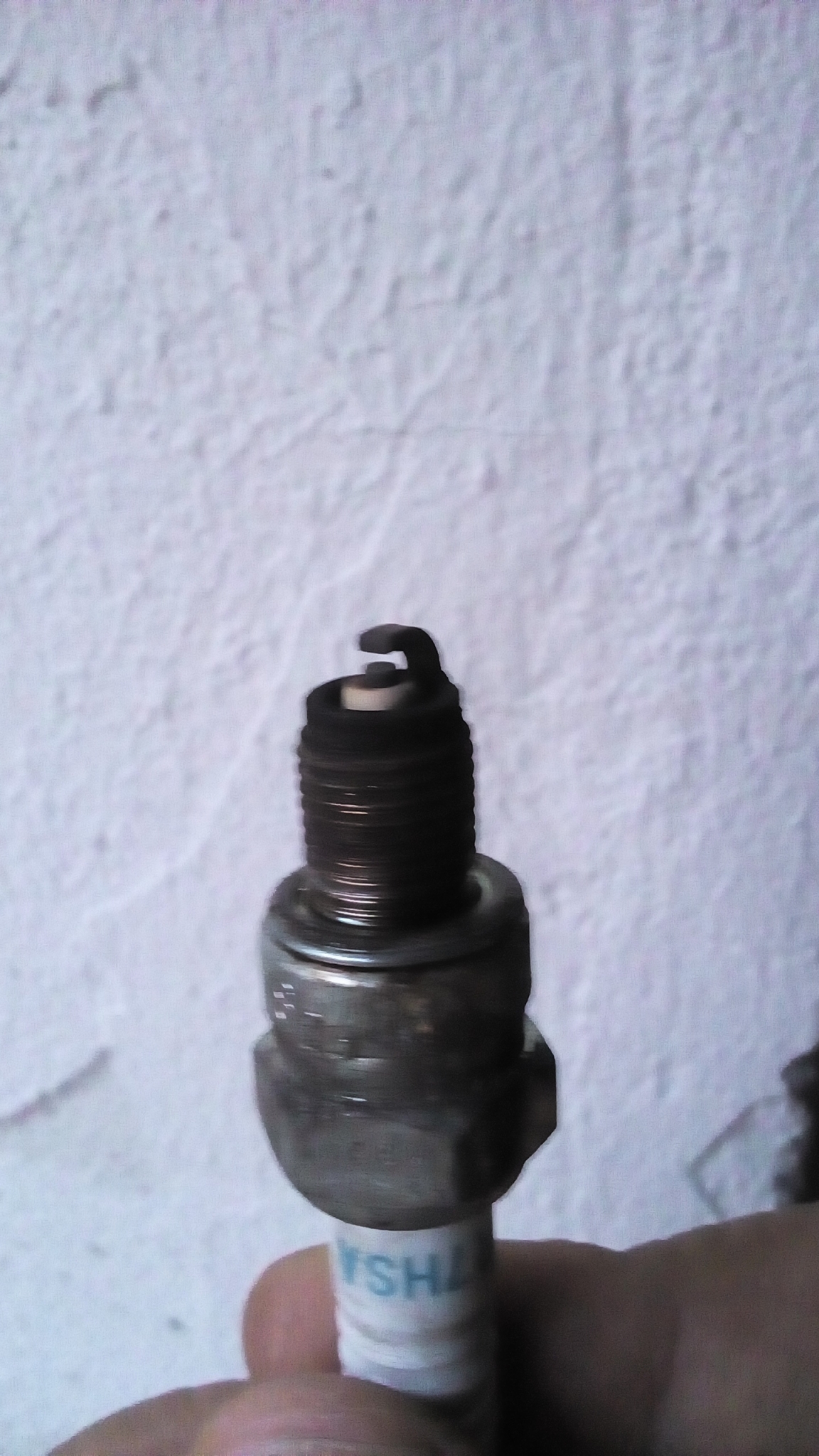

vielen dank für die vielen schnellen Antworten.
Hab schon mal so ne kappe auf den stutzen gesteckt. Super tipp.
Sollte ich die ggf kleben?
Welche iridium kerze muss es denn sein?
Meine aktuelle heist: ngk cr7hsa.
Nebendüse 32
Hd 75
Nebendüse 32
Hd 75

Kerzenbild ist gut, Elektrodenabstand ist ziemlich hoch,
d.h. Hauptdüse und Luftfilter alles Tutti.
Stecken der Ventilkappe ist vollkommen ausreichend wenn aus Gummi, nicht PVC.
NGK CR6HIX, eigentlich eine Winterkerze, funzt auch im Sommer prächtig.
Der Unterschied ist gewaltig an der Hsun im Vergleich zur Standardkerze.
