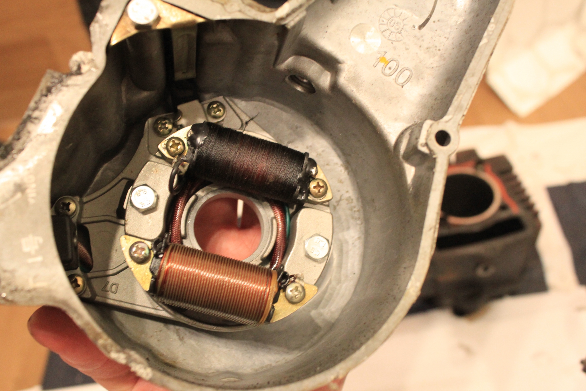

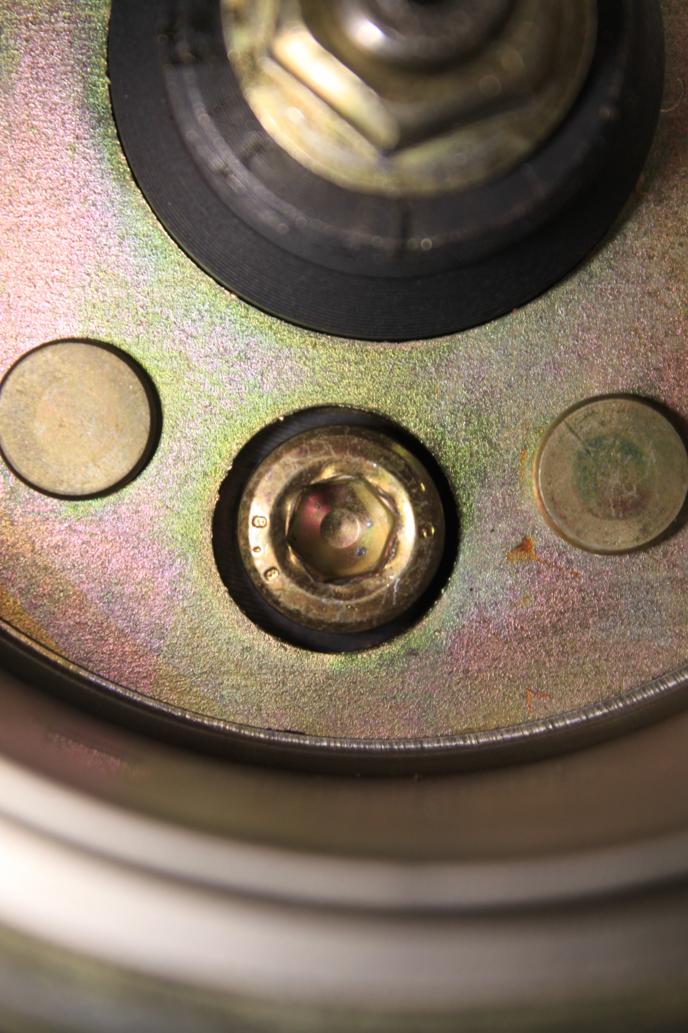

Servus Leute,
derzeit baue ich ja den Motor meiner Hisun auseinander um mir das Ausmaß der Katastrophe anzusehen und ich dokumentiere auch fein säuberlich.

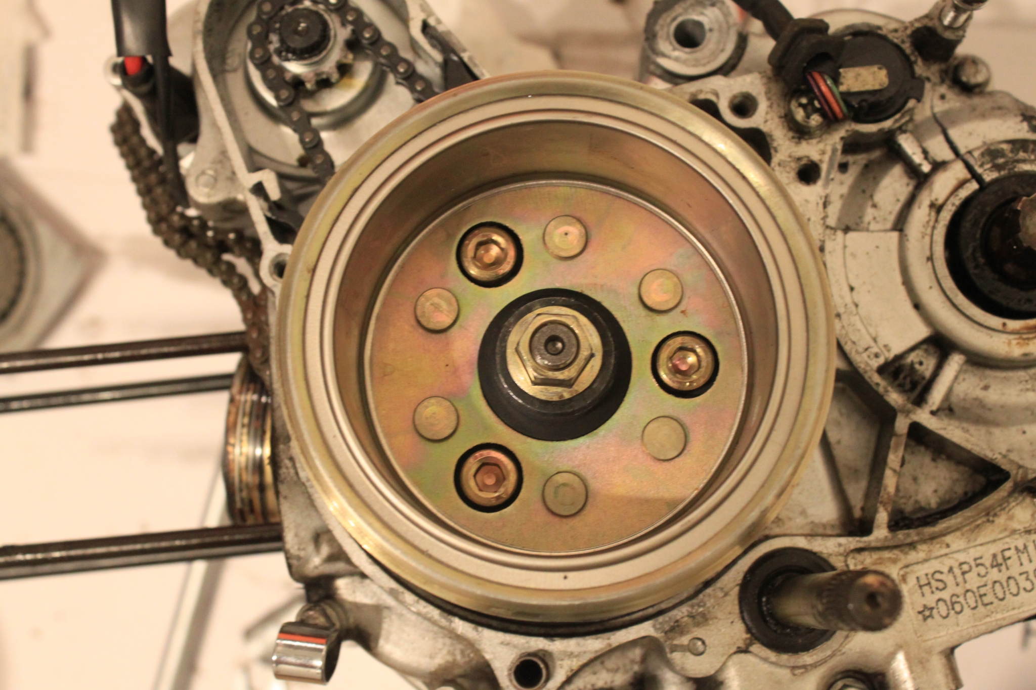

Jetzt stehe ich aber vor einem Problem, ich bekomme ums verrecken das Polrad nicht ab, ich habe noch nie das Polrad vorher angefasst, also habe ich erst die zentrale Mutter versucht, ging nicht, also weiter zu den Imbusschrauben und auch mit Hebelverlängerung nicht aufzubekommen, die Schraube verbog sich sogar, mache ich etwas falsch oder sind die Schrauben wirklich so fest?

Re: Polrad ist fest

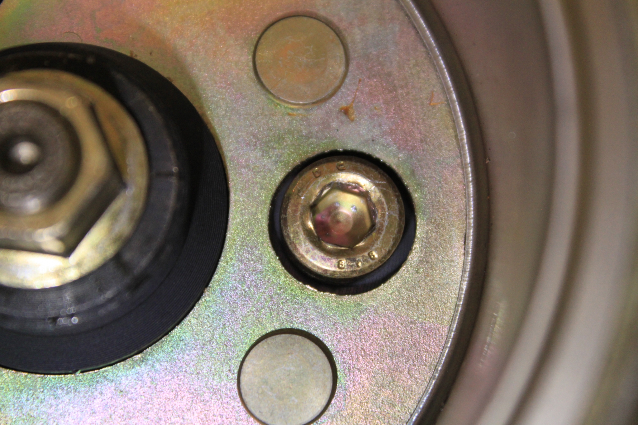

Guten Morgen,
Die Imbusschrauben dringend in Ruhe lassen! Sonst klötert dir der Anlasserfreilauf hinter dem Polrad lose herum.

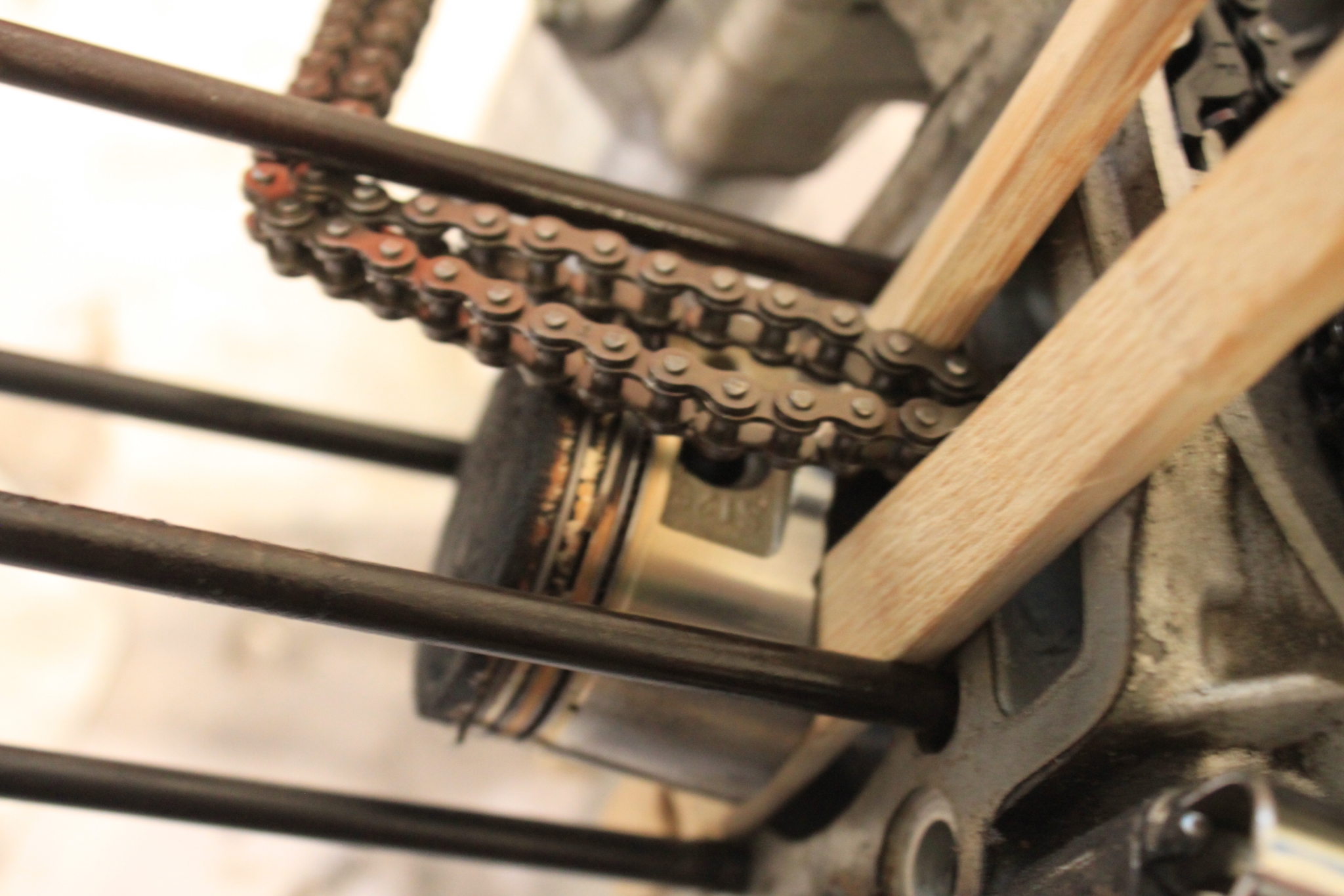

Du musst das Polrad irgendwie fest halten (ich lege mir immer zwei Hölzer unter den Kolben) und dann löst du die Mutter. Da das Polrad auf einem Konus sitzt, brauchst du jetzt einen Abzieher.

Und zum gegenhalten der Kurbelwelle einen mit Plaste überzogenen Schraubendreher durch das Pleuelauge stecken und mit zwei Brettchen/Vierkanthölzchen am Gehäuse abstützen, oder einen Rundstahl mit Panzertape umwickelt. Das Material welches Kontakt mit der Bronze im Pleuelauge bekommt sollte weicher als diese sein. Mit dem Ölfilterschlüssel "am Band" rutschte bei meinem Ersatzmotor das Polrad durch. Rest wie oben beschrieben.
- Beiträge: 7937
Re: Polrad ist fest
Bravo Alex,
so wird`s was. Nur bitte vorher Fragen wenn alles noch heil ist. Den Gehäuseriss am Ritzelausgang sieht man jetzt schon. Ich denke das wird ein richtiger Lernmotor für dich und uns. Der Motor ist schon eine betagte Konstruktion. Zündspule und Lima könnten von der Quickly sein. ( sorry wollte nicht lästern! )

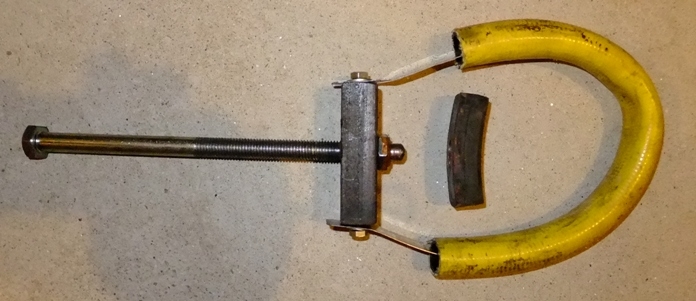

- Beiträge: 7937
Re: Polrad ist fest
hier noch ein Bild eines Polradhalter Eigenbaus.
Das Druckstück ist ein Anschlagpuffer aus Stahl und Gummi etwas umgemodelt. Das Spannband ist von einem Spediteur und in einen Kühlwasserschlauch geschoben.
Einfach zu bauen und praktisch in der Anwendung.
Alex wenn du Spezialwerkzeug brauchst > bitte Pn.

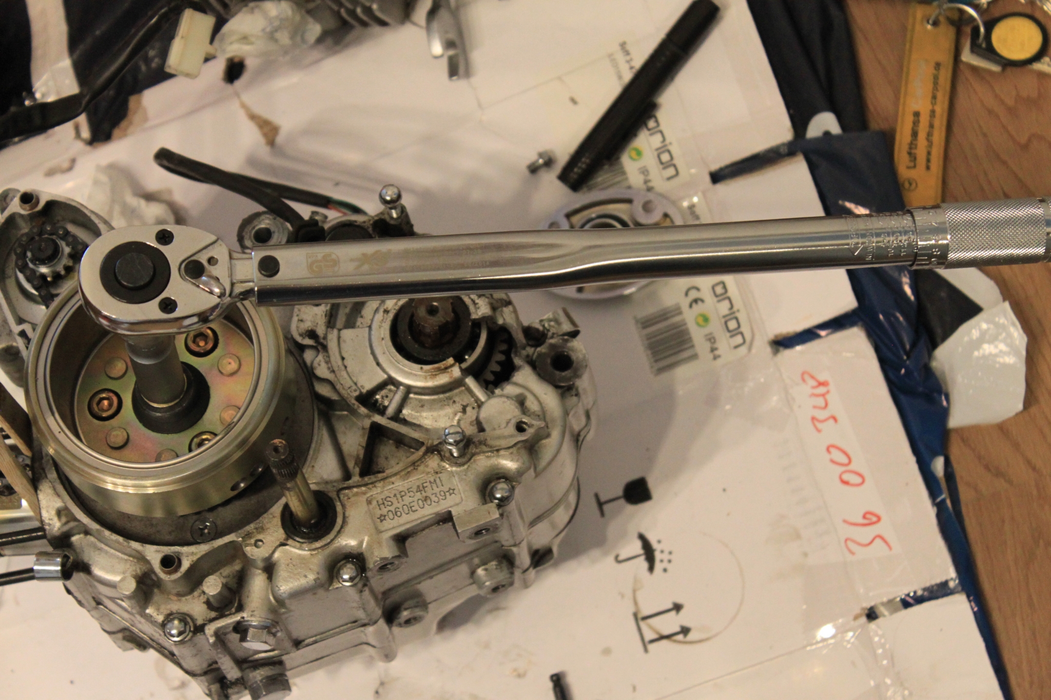

Re: Polrad ist fest
die Zentralmutter habe ich mit Drehmo gelöst und mit Holz habe ich den Kolben blockiert
Edit: Die Mutter war sowas von fest, ich brauchte vollen Körpereinsatz zum lösen
