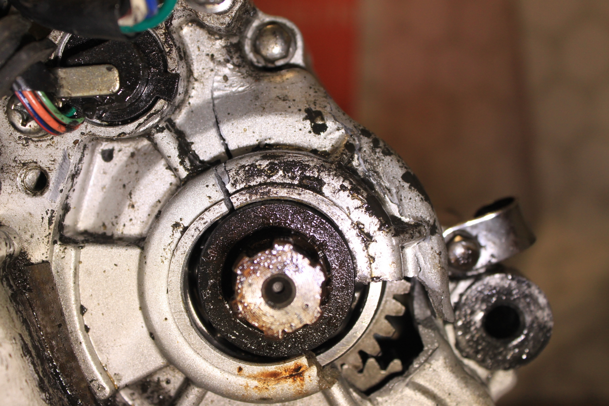

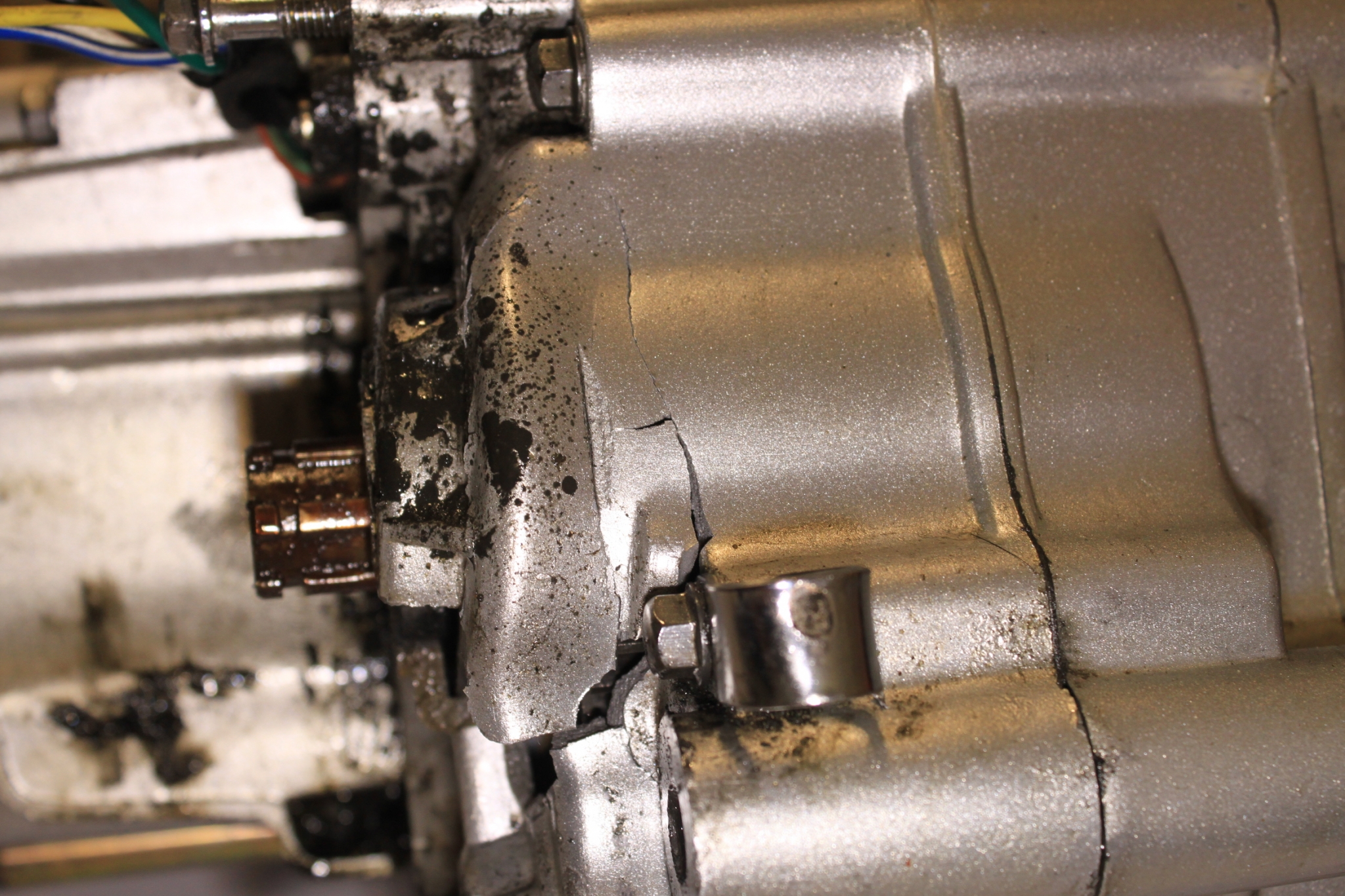

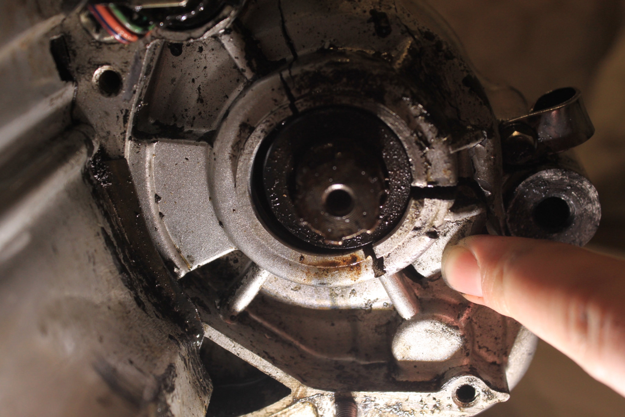

Erstmal hier ein paar Fotos vom Blockriss
mit meiner Hisun hat mich ja ein Getriebeschaden ereilt, https://www.youtube.com/watch?v=i0Go5RUjXSs&t= ich habe einen Ersatzmotor da, aber ich werde den alten Motor mal auseinanderbauen und dokumentieren, wird nicht alles von heute auf morgen hochgeladen und ich bin auch kein Experte, also wenn etwas nicht ganz orthodox gemacht wird, bitte ich um Nachsicht und einen kleinen Hinweis wie man es denn richtig macht.

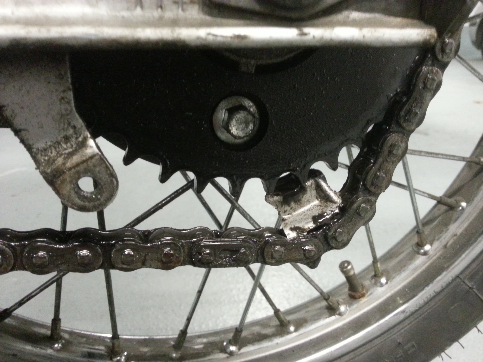

der neue Motor hat 120ccm, der Motor gab seit ca. 1500 KM leicht mahlende Geräusche von sich, vorallem wenn die Schaltwippe gedrückt wurde, ich war noch nicht ganz mit beschleunigen fertig zwischen ich hab nicht genau auf den Tacho geschaut, aber so zwischen 70 und 80 nach Tacho war ich schnell und mit einem Schlag war der Vortrieb weg und es gab diese Knackgeräusche wie auf dem Video zu hören in den Leerlauf ging nicht also wollte ich Rückwärts in den Leerlauf und als ich gerade anfangen wollte auf die rechten Spuren zu wechseln blockierte aufeinmal das Hinterrad, ich war nicht weit weg von zu Hause und der hinter mit hat schnell geschaltet und mir mit seinem T4 geholfen die Hisun nachhause zu bringen, Schaltung ist im 2. hängen geblieben und das Hinterrad hat weiter blockiert, blockiert hat das ganze weil das Kettenrad eben das Metallteil gefressen hat, Foto editiere ich gleich noch rein , als ich das Teil rausgemacht habe und geschoben hört man wieder das Knackgeräusch.

Wie kommt es zu einem Gehäuseriss?
Was ist im Inneren des Getriebes kaputt?
Wenn es nur ein Gehäuseriss ist: wie kann man sowas in der Wildnis, wenn überhaupt, selber reparieren?

Ich kanns noch gar nicht glauben, den Block hats einfach zerissen...

abzieher hab ich noch keinen aufgetrieben .
ritzel ist löblich geschmiert nur die getriebezahnräder schaun a weng trocken aus

also Ölstand habe ich vor der Fahrt noch kontrolliert und auch die Ölspur und die kleine Pfütze in der Garage, ich glaube nicht, dass es an Ölmangel lag. Ich habe mir heute von Vatern mal den Klauenabzieher geholt, aber das Polrad ist hinten abgerundet und deswegen rutscht er ab, wenn jemand einen Polradabzieher mit Innengewinde rumliegen hat und kein Problem damit, dass ich morgen zwischen 11 und 16 Uhr mal vorbeidüse um selbigen abzuholen, wer mag bekommt eine Flasche Krimsekt dazu, aber Achtung, die können explosiv sein
