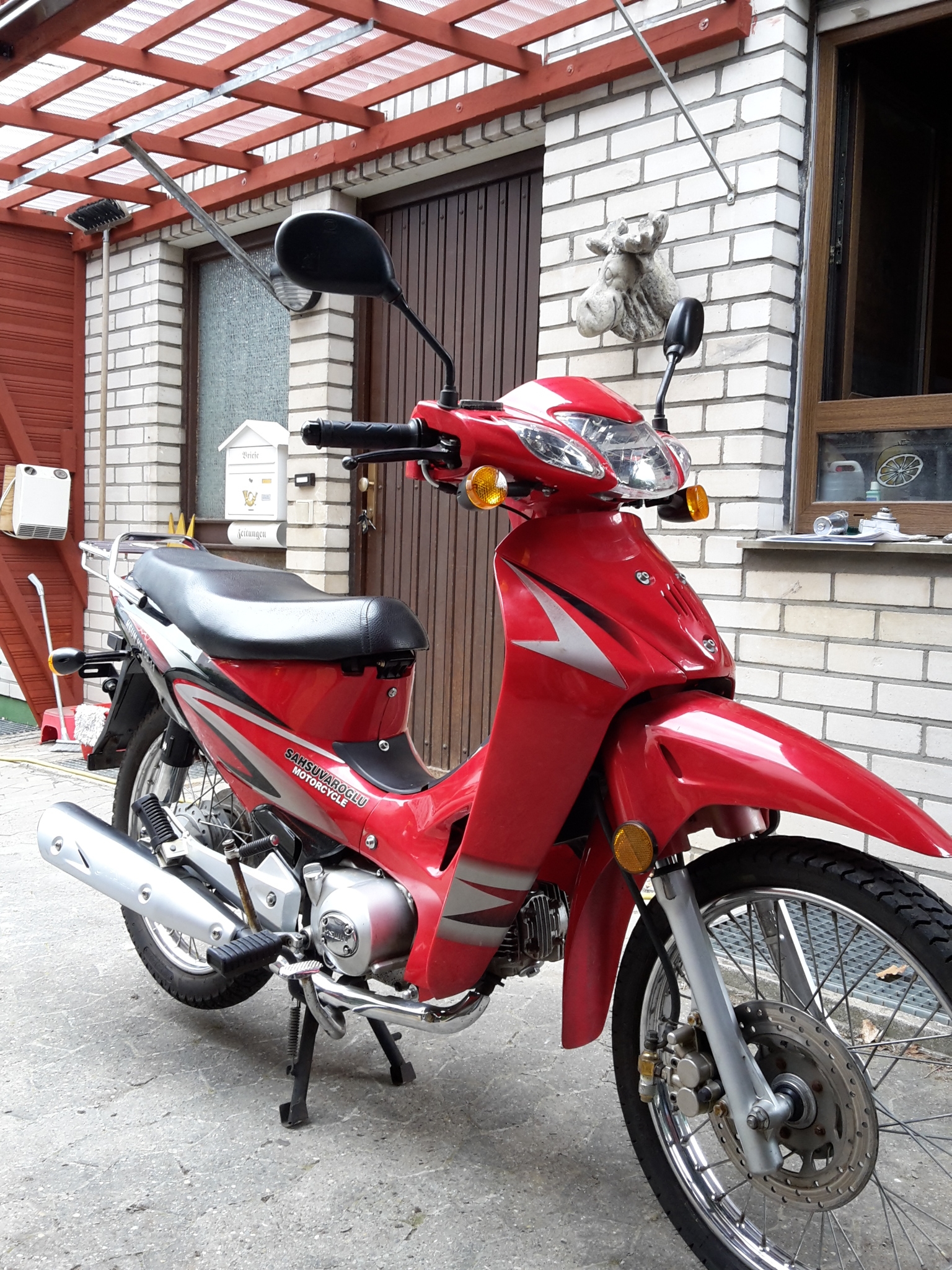

Ich konnte einfach nicht widerstehen. Außerdem hat meine Inno mittlerweile über 53.000 Kilometer runter und muss ein wenig entlastet werden. Die Hsun hat noch keine 3000 auf dem Tacho.
Leider ist sie schon seit vier Jahren abgemeldet und muss zum TÜV.
Der Bremslichtschalter vorne ist abgebrochen. Und mit der Fußbremse geht das Bremslicht auch nicht. Mal gucken.
Sonst steht sie einigermaßen gut da. Sie hat halt überall Rost. Aber nicht so viel, dass man von einem Gammel sprechen würde. Ordentlich Patina halt.

Gut gemacht, bravo! Für den Preis sollte man über solche Details hinweg sehen. Den Rost ein wenig mit WD40 oder ähnlichem besprühen und gut ist. Die beiden Bremslichtschalter, der abgebrochene und der der nicht geht, sind doch nicht die Rede wert!
Ich denke mal dass man für diesen Preis sicher kaum was falsch machen konnte. Und da deine Innova irgenwan in nächster Zeit zur Ueberholung muss hast du jetzt ein solides und güstiges Backup!
Super gemacht! Andere bezahlen mehr für einen älteren und müden Fuffi!
Einen TC Träger hat sie ja auch schon! Du bist ja ein richtiger Glückspilz!

So steht die Hsun ganz gut da. Aber der vordere Bremslichtschalter an der Handbremse ist total auseinander gebröselt. Wo gibt's passende?
Wie kriege ich das Rücklichglas ab?
Zwei von außen zugängliche Schrauben habe ich schon gelöst. Aber es hält noch.

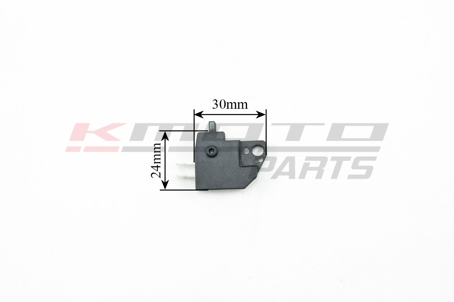

Neuen Bremslichtschalter für die Fußbremse mit der Betätigungsfeder und
Bremslicht / Rücklicht Birne P21/5W von Osram hab ich...
Bremslichtschalter für vorne könnte der hier passen...
http://www.abmotoparts.com/product/en/swib03-r/110
der andere wäre für links wo kein Kupplungshebel ist...
http://www.abmotoparts.com/products/sea ... UrU3dpdGNo
oder der hier neben dem Honda Händler, auch aus Litauen über ebay
http://www.ebay.de/itm/Bremslichtschalt ... Sw4DJYikW3 Ansonsten ausbauen und Foto von dem Kollegen hochladen,
da findet sich dann schon was.

Danke für die schnelle Antwort, Matthias
Mittlerweile habe ich das Moped ein wenig inspiziert.
Das hintere Bremslicht funktioniert mit der Fußbremse. Fa brauch ich nichts.
Aber wie schon erwähnt ist der vordere Bremslichtschalter total zerbröselt. Vermutlich hat mein Vorgänger Bremsflüssigkeit drüber laufen lassen. Die schwarze Farbe auf dem Hebel und des Bremsflüssigkeitbehälters kann man abziehen.
Was ganz fehlt ist der Seitenständer Sicherheits Ausschalter. Vielleicht montiere ich den Seitenständer einfach ab.
Das ABS Bremsmodul habe ich schon abgebaut. Jetzt bremst die Bremse richtig.
Wenn ich das mit der Beleuchtung fertig habe, schiebe ich sie zum TÜV.

Einkaufsliste für TÜV relevante Teile :
Bremslichtschalter für die Handbremse
Standlicht vorne rechts in Fahrtrichtung. Da hat das Glas einen Sprung.
Sonst habe ich nichts finden können. Die Bremsen und die Bereifung sind nocj gut. Sie haben ja noch keine 3000 Kilometer drauf.
