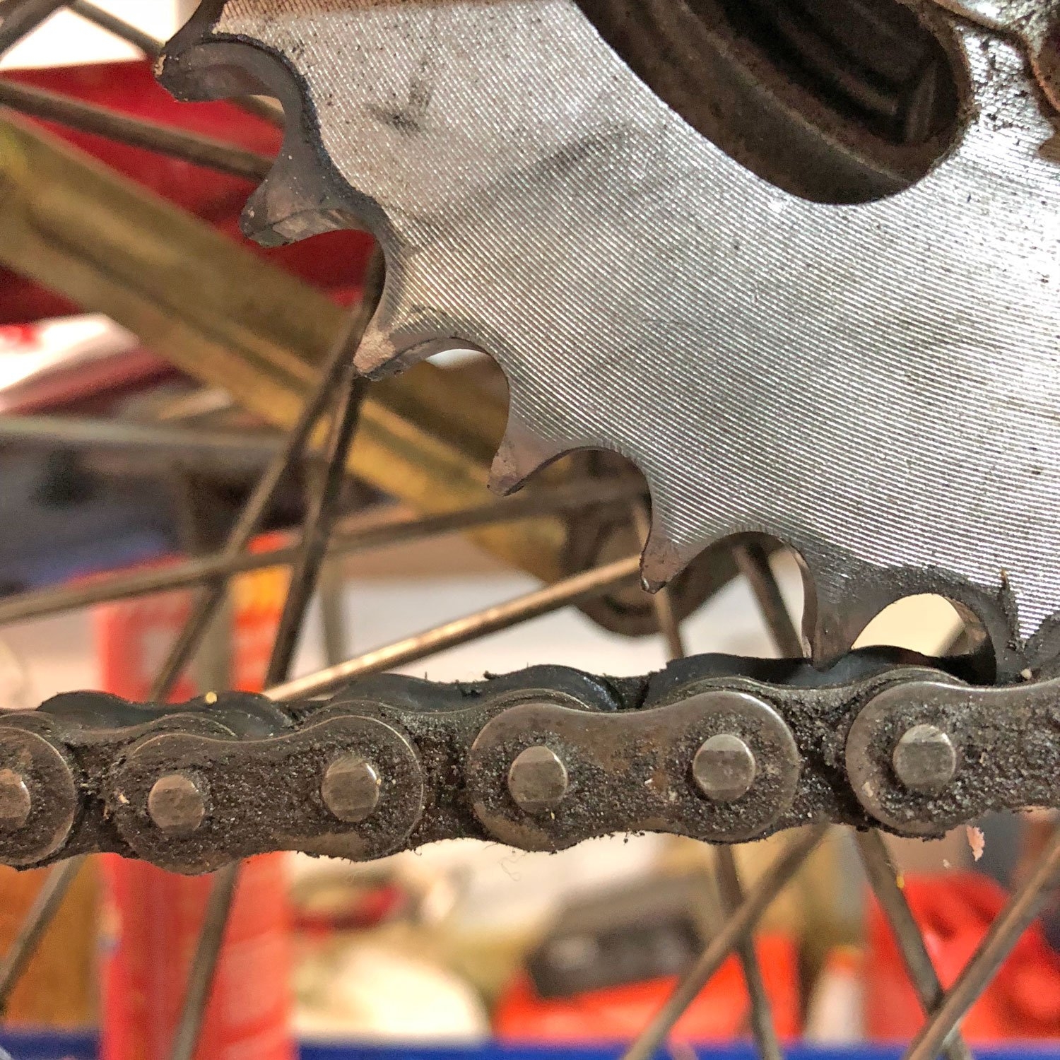

ich kann es leider nicht so gut einschätzen. Würdet ihr dieses Kettenrad ersetzen?
Oder einfach nur Kette säubern, neu ölen und weiterfahren?
Ist an meiner 50ccm Jawa montiert, die muss im Juni 250 km durch die Alpen. Und ich weiß nicht, ob es jetzt Verschwendung ist, den Kettensatz bereits zu tauschen.
Die Zähne schauen mich halt schon ein bisschen dünn an irgendwie.

Sehen noch sehr symmetrisch aus.
Würde ich montiert lassen und erst beim
Erneuern des Kettensatzes mittauschen.

wie sieht das vordere aus ?
das was man hier sieht ist soweit ok !
putzen ,schmieren ,fahren :inno2:
Re: Kettenrad Verschleiß
Das Ritzel ist neu.
Danke für eure Einschätzungen, ich war echt unsicher.
Den neuen Kettensatz hab ich schon rumliegen, und das neue Kettenrad sieht irgendwie doch bisschen massiver aus bei den Zähnen. Ich hab auch keine Ahnung, wie man bei sowas mit der Messlehre anhalten kann, geschweige denn kenne ich Verschleißmaße. Ich verlass mich dann einfach auf euch. :D
wie weit man die Kette vom Kettenrad abheben kann, ist ein guter Verschleißindikator.
Ich dachte das gibt nur den Verschleiß der Kette an?

Richtig.

und auch vom Kettenrad. Wenn eine neue Kette auf einem alten Kettenrad montiert ist, dann kann man die Kette auch etwas abheben. Dann ist ja zwischen Kette und Zahnrad auch etwas Spiel

Man montiert keine neue Kette auf einem alten
Kettenrad. :mrgreen:

grundsätzlich nicht, aber es gibt ja alles und solange das Kettenrad noch gut ist und dieses mit der gelängten Kette nicht zu lang kaputt fährt, dann ist das grundsätzlich kein Problem.

Was mir an dem Bild auffällt, ist der unterschiedliche, durch die KettenInnenlaschen hervorgerufene Verschleiss der Zahnseiten. Man könnte meinen, dass einzelne Zähne nur da eingreifen, wo die Rollen durch die Innenlaschen verbunden werden >>> eine solche Konstellation ist machbar, erfordert jedoch erhöhte Ölung.
