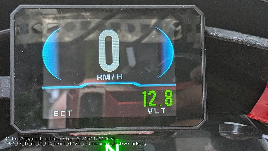

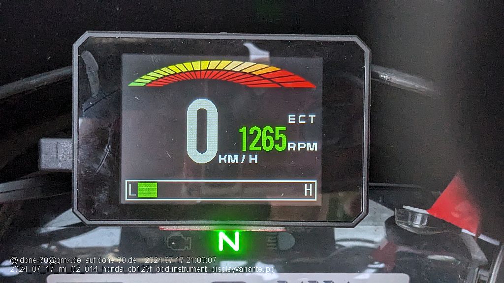

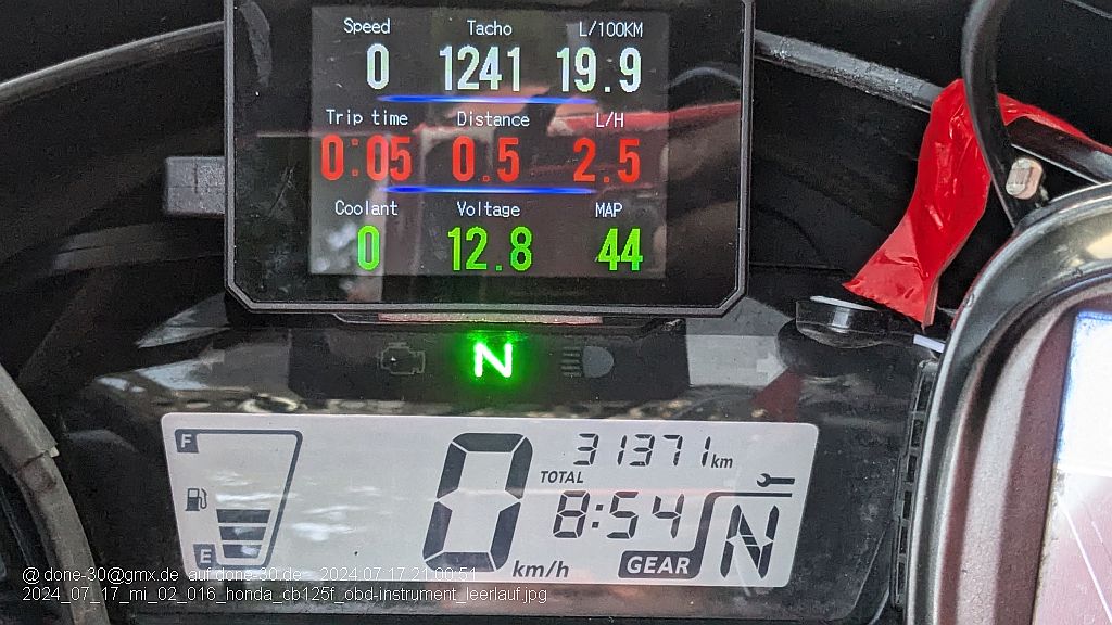

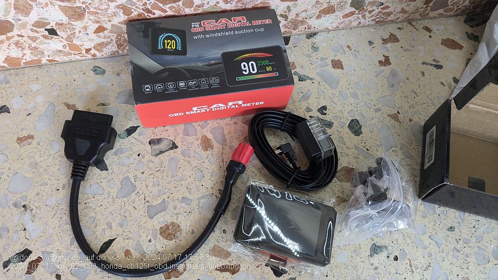

Heut war die Lieferung vollständigDone #30 hat geschrieben: ↑Mo 8. Jul 2024, 11:43Hab das andere Dingens aus der Bucht bestellt, sowie den Adapter aus dem Fluß
Zum Befestigen war eine Saugnapfhalterung mit Kugelkopf am Instrument dabei. Über den bisherigen Drehzahlmesser zwischen Cockpitverkleidung und Tacho einfach ein Stück stabilem Schaumstoff reingestopft, ein Loch reingedrückt und den Kugelkopf darin versenkt. Hält.

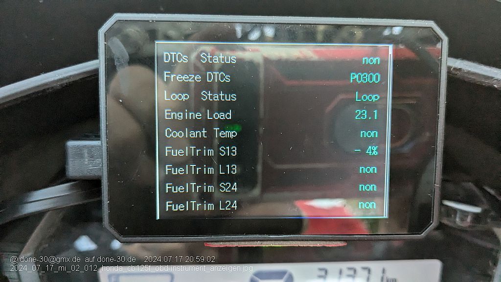

mal ein bischen durchs Menü geklickt: Ich finde nirgends die Kühlwassertemperatur
Weitere Anzeigevarianten:
Muss mal schauen, ob die fehlenden Infos überhaupt zur Verfügung gestellt werden

Bei der CB125F wirst du keine Kühlmitteltemperatur finden.
Außerdem steht da auf dem Display "non". Hm, was das wohl heißt...
Auf die Gefahr hin, dass es wieder von Sachsenring wegen Off Topic gelöscht wird:
Die Karre hat(te) ein Problem mit der Zündung.
Ich könnte dir auch verraten wie man die Serviceintervall Anzeige (Schreubenschlüssel) abschaltet, aber das wäre noch mehr Off Topic, und du hast ja Internet.
Wenn man ins geheime Buch schaut, steh das da zumindest bei meiner da auch. Ganz ohne Internet.

Es gibt keine Temperatur für das Kühlmittel, weil es kein Kühlmittel gibt. Dat Mopped ist Luftgekühlt. Da hat offensichtlich jemand mitgedacht, und den Sensor weggelassen
Über die Schnittstelle kann aber die Öl- und auch die Lufttemperatur ausgegeben werden.

Re: OBD Anschluss - CB125F - BJ 2023
Also P0300 bedeutet einfach nur: Zündungsproblem.
Das kann alles mögliche sein. Da würde ich das einfachste zuerst machen, nämlich Kerze tauschen, dann Kerzenstecker und Zündkabel.
Wenn es das nicht ist, wird es aufwendiger...
Möglicherweise gab es den Fehler aber auch nur einfach mal, und ist seitdem im Speicher. Man müsste ihn ggf mal löschen und schauen ob er wiederkommt.
p.s. Ich hab grad in meinem Werkstatt-ausdruck geguckt. Da steht weiterhin: "Symptom/Ausfallsicherheitsfunktion: Motor läuft mit gedrosselter Drehzahl".
Im Ernst: Muss den Speicher mal löschen (lassen).Die Kiste läuft gut, gleichmäßig und ruckelfrei. Hatte kürzlich mal den Zündkerzenstecker etwas schlampig gesteckt. Kann es das sein?

In der Handy-App kann ich auswählen welche Werte mir als Zeiger oder Balkendiagramm angezeigt werden. Auch Öl.
Vielleicht kann man das am China-Dings ja auch irgendwie einstellen.
Dass man das am Mopped umstellen kann glaube ich nicht. Ich fürchte da müsste man die ECU umprogrammmieren - >Chance=0
Ja, das klingt nach einem Grund. Wenn die Kiste jetzt problemlos läuft ist doch alles gut..Done #30 hat geschrieben: ↑Do 18. Jul 2024, 11:27Das mit der gedrosselten Drehzahl unterschreibt jeder sofort, der mal die JC74 fuhr und auf die JC84 zurück steigt.
Übrigens sind 120° bei meiner fast der Normalzustand. Letzten Sonntag war ich mal etwas flotter unterwegs, 200km, und bei jedem Stop stieg die Öltemperatur auf diesen Wert. Und das bei 22° oder 23°Luft. Naja, ich geh mal davon aus, dass Honda das bekannt ist und für OK befunden hat. Der Sensor liegt ja auch direkt am Zylinder.
