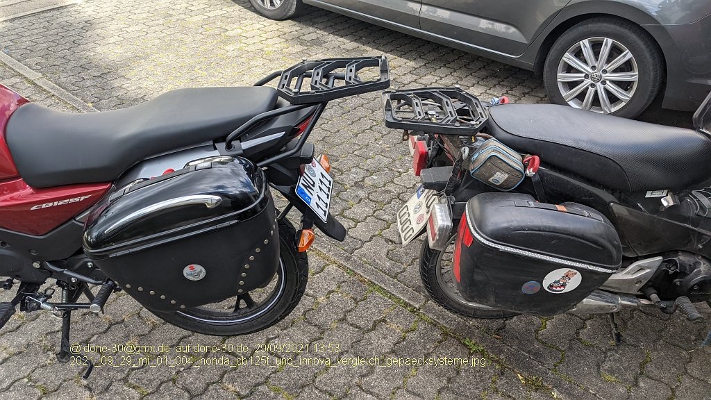

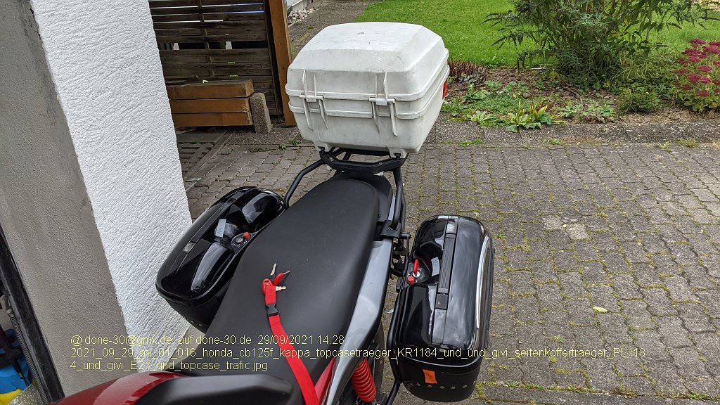

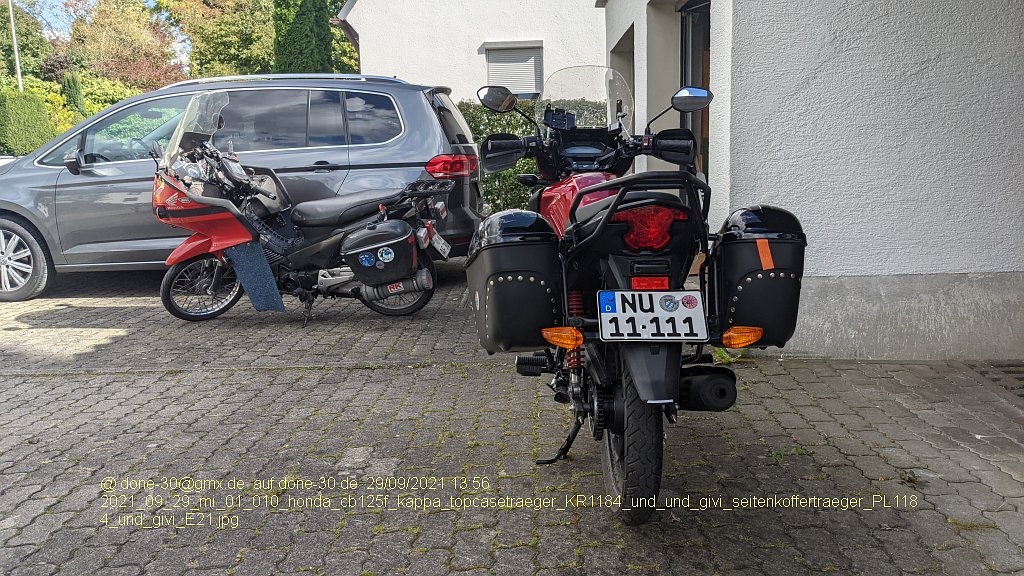

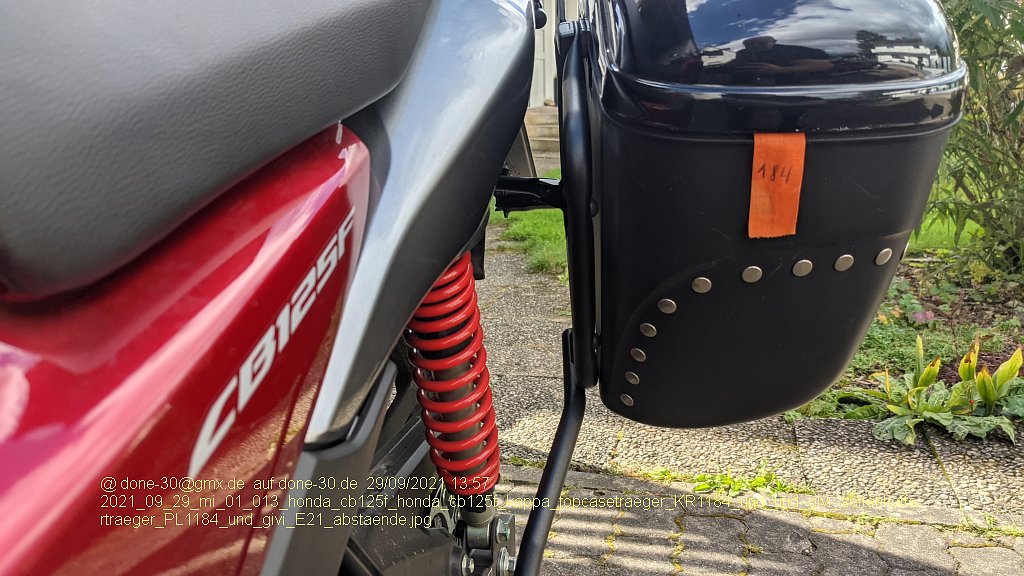

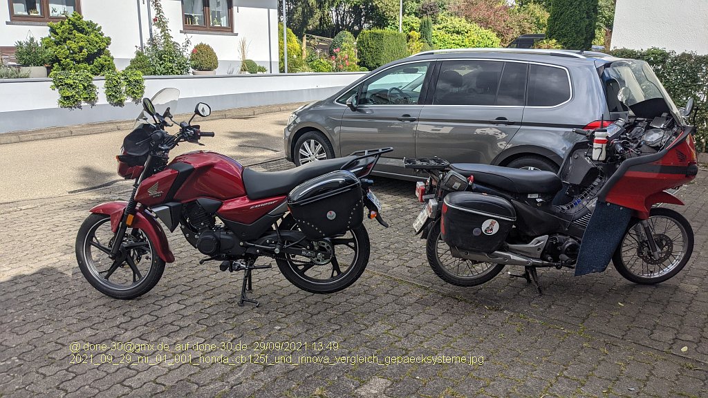

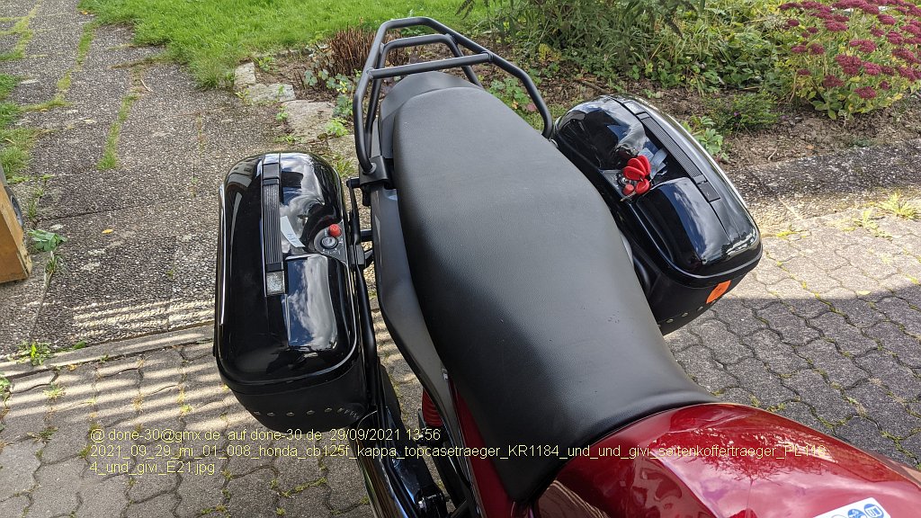

Naja, an der Infrastruktur tut sich was. Der Kappa Topcasetraeger KR1184 und der Givi Seitenkoffertraeger PL1184 sind gestern ein getroffen und wurden gleich montiert. Ein paar kleinere Aufgaben, zu kurze mitgelieferte Schrauben bspw, gab es zu umschiffen (Bilder folgen), aber hier schon mal das vorläufige Ergebnis.
Monokey Topcaseadapter noch drauf:
Die Abstände sind schon derb, dem fetten Plastikhintern der CB125F geschuldet.
Etwas tiefer wärs auch gegangen, aber so passen wenigstens noch die großen E36 und E45 hin. Hier mit den schlanken E21.
und Topcase:
