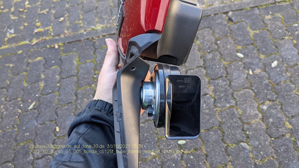

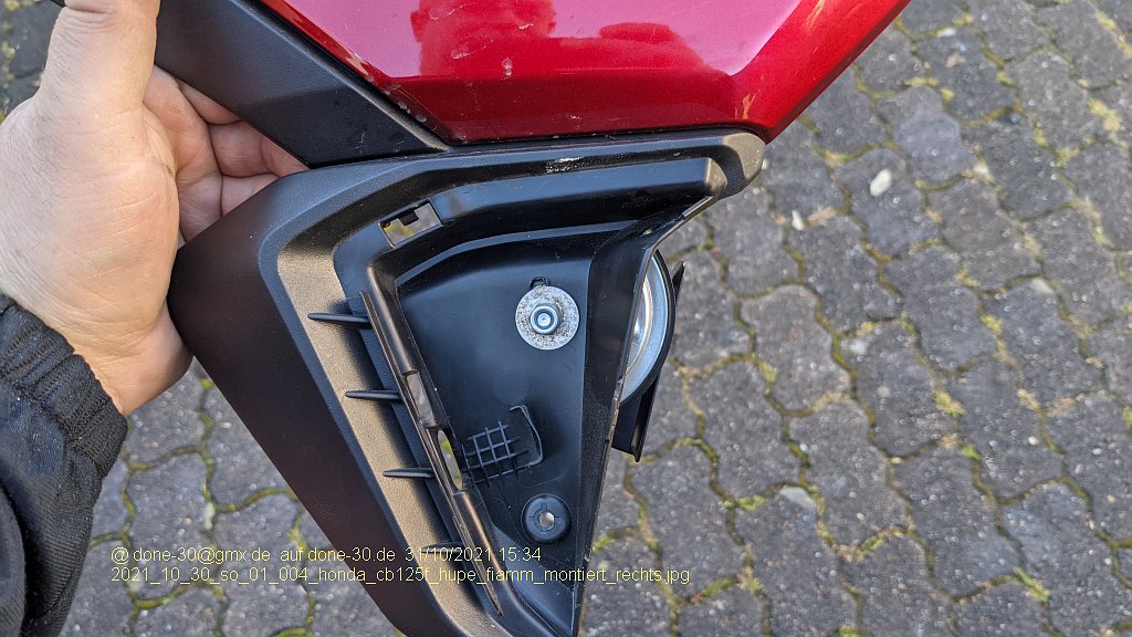

So, die Fiamms sind installiert über dicke Kabel und Relais. Hab sie in die Seitenverkleidung geschraubt. Silberne Blende ab, Loch durch, Beilagscheibe, selbstsichernde Mutter und wieder zusammengebaut. Sollte halten. Erste schüchterne Tests führten zu Protesten bei der Kaffeerunde in Nachbars Garten, wegen heiligem Sonntag, Kaffee verschütt, Herzkasper etc .... Ich brauch keine Ruhezeiten, da ich im öffentlichen Dienst sowieso gut erholt ins Wochenende gehe. Man frotzelt halt ... ist nett hier auf dem Land ;-)
Ich gruebel jetzt seit 2 Minuten nach, wo sich an unseren Kisten eine silberne Blende befindet.
Naja, silber halt, das Dingens an der Seite, das man während der Fahrt eh nicht sieht. Also das dunkelsilberne Plastikteil ....

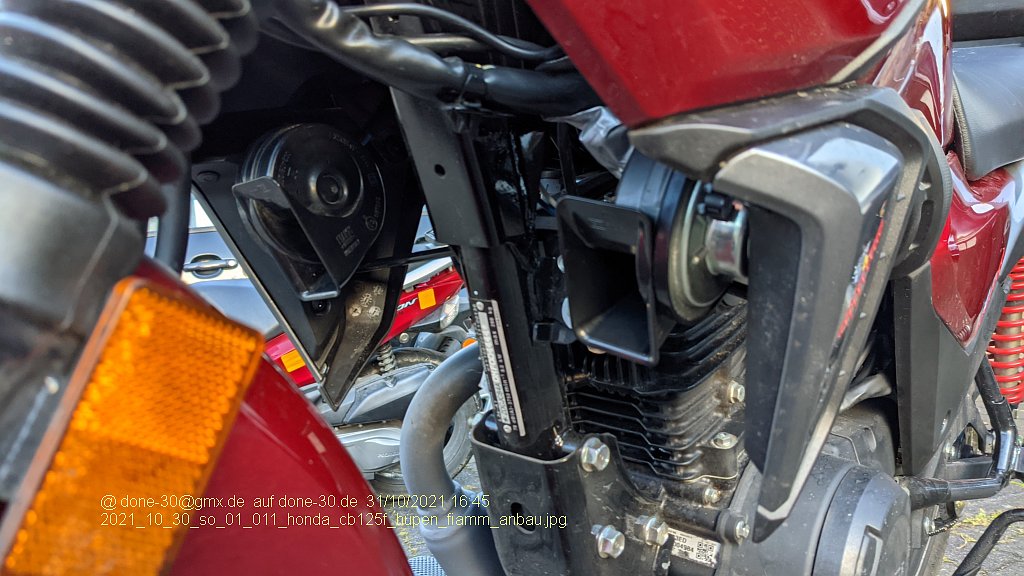

fetig schauts dann drunter so aus:
Der Zylinderkopf sollte noch genügend kühlende Luft abbekommen.
Sieht laut aus, isses auch: Endlich hört man das Moped :aetsch:
