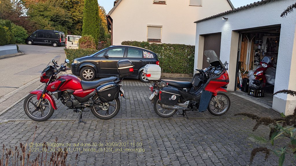

Monolock kann man machen, würd ich nicht. Das ist eine Insellösung, eine Sackgasse.
Wenn schon givi, dann Monokey. Das ist mein Mittel zum Zweck. Nur das System ist úniversell passend als Topcase, Seitenkoffer
und auch als Big Mac

Danke für deinen bebilderten Hinweis. Für meine Zwecke sollte das System genügen, 4 kg Zuladung ist nicht viel, aber es reicht.

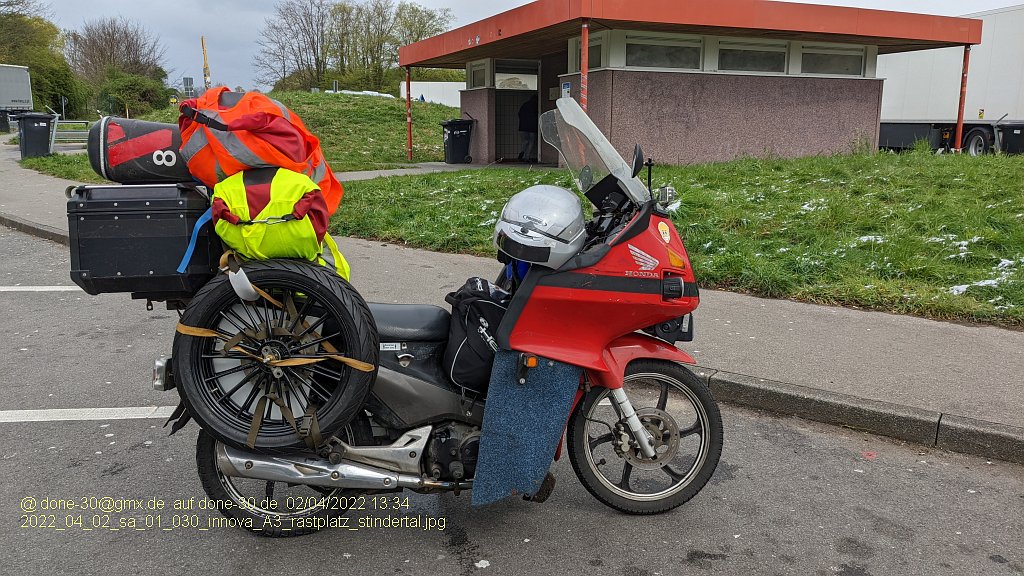

Die neuen Felgen sind ja ne Frechheit. Zeig die mal her!
Glaub die sehen echt knorke aus! :lol: :prost2:
Niemand ist da drauf gespannter als ich.
Demnächst im anderen Tread
