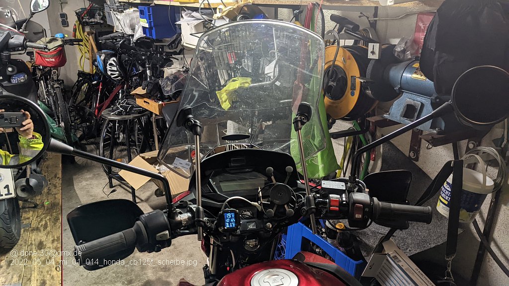

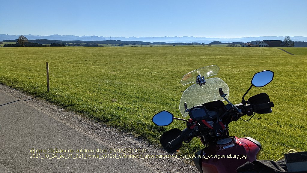

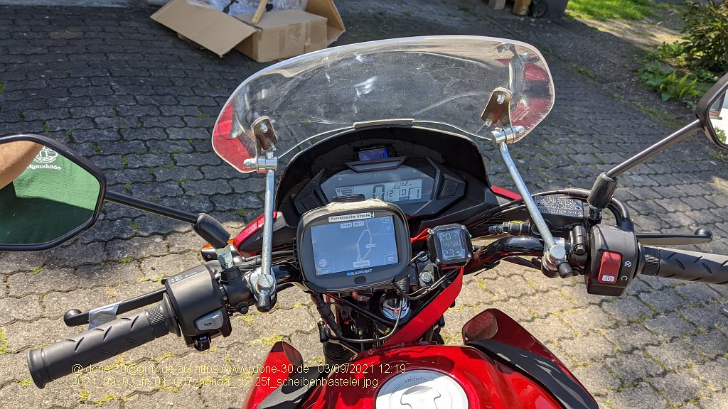

Sollte die vernünftigste zugelassene Lösung sein:

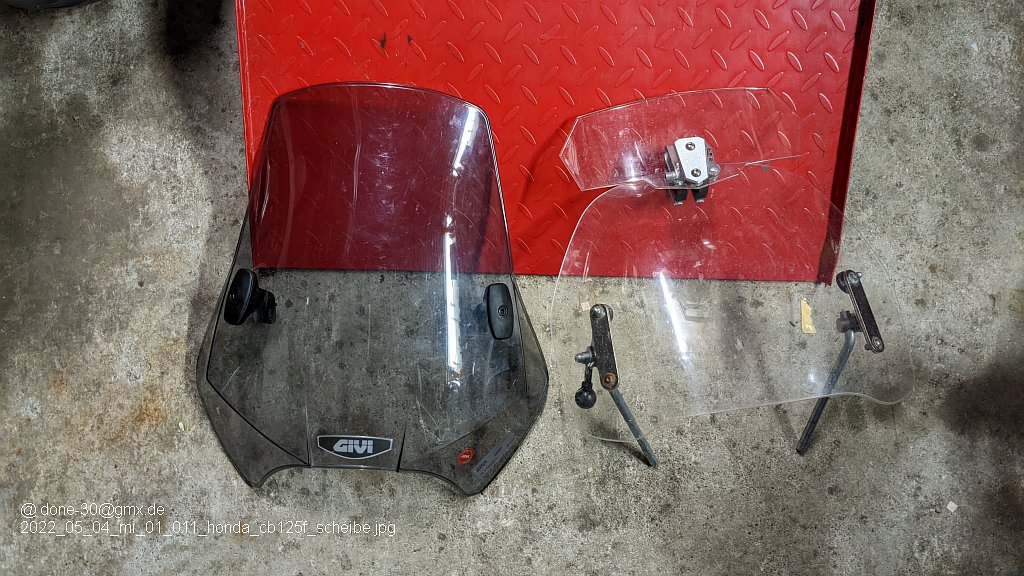

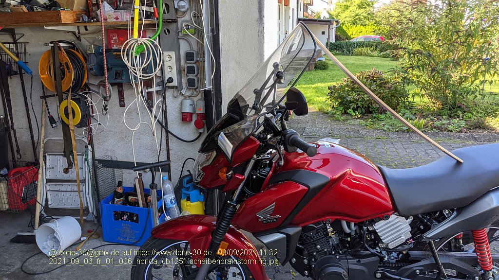

Nachtrag: Hatte selbst einiges an Scheibenbrainstorming veranstaltet,
Givi 308A von der Vision 110 PS: Ich such grad eine
War zu groß, es gibt keine Adapter, die auch nur annähernd passen und der Abschluß unten lässt dem Graukittel den Kugelschreiber auslaufen, bevor man bei ihm auf dem Hof steht.
Billigscheibe aus dem Zubehör. Hersteller unbekannt , könnte MRA sein. War ok, aber zu klein und kaum Verbesserung beim Windschutz
Ein kleiner, natürlich höchst illegaler Aufsteckspoiler brachte etwas mehr Windschutz, aber auch das gesamte Teil ins Schwingen
Dann mal ein Beifang bei einem Ebay-Schnäppchen, eine Givischeibe rauchgrau halbhoch
Die hab ich immer noch dran, aber mich stören die langen 9mm-Rohre. Die originalen waren zu kurz, und die langen aus dem Baumarkt verbauen den zugang zum Zündschloß.
Vor allem wenn man da noch einige Navis dran hängt
Hab bislang noch nicht wirklich was deutlich Besseres gefunden. Bin halt was Wetterschutz angeht von meiner Jayne extrem verwöhnt. Aber mit Griffschalen gehts eigenlich
