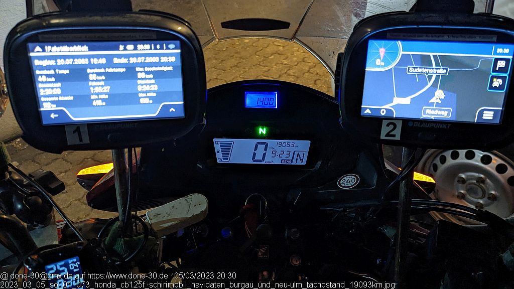

Mich würde dein permanenter BT Anschluss interessieren.Bzw.das Gerät gegenüber.
Kannst du da mal mehr Info geben ?

Der OBD2 Anschluss ist unter der Batterie, daran habe ich dieses Adapter Kabel angeschlossen,
und daran ein ELM Bluetooth Adapter.
dann mit der Torque APP verbinden.
Alles mit Kabelbindern unter den Sitz Verzurrt und Gut.

Danke "Hamburger". Son Adapter plus Adapterkabel hatte ich schon in Planung. Grad bestellt. :up2:
Mein alter OBD II Adapter war unmöglich gross, da kann man die par $ gut auch ausgeben.

Danke für die Info.
Ist ja reine Glückssache,ob man ein Gerät findet,welches auch wirklich hin & her komunizieren kann.
Gerade bei E5 Modellen.
Beiträge: 13493
Re: An und Umbauten an meiner CB125F-JC84 Codename "Franzi"
Ist aber ne gute Lösung um ohne weitere Frickeleien u.a. Drehzahl und Motortemnperatur ins Cockpit zu bringen.
Welches Display kann darüberhinaus noch bspw. die Lambdawerte anzeigen?
Ich finde da viel interessante Diaplays, teilweise wild konfigurierbar:
https://www.ebay.de/itm/363469909163
https://www.amazon.de/KAOLALI-Navigation-%C3%9Cbergeschwindigkeit-%C3%96ltemperatur-Alarmanlage/dp/B08SJ15RZY
https://de.aliexpress.com/item/1005005565884676.html
Muss mal meinen Graukittel fragen, ob die den Originaltacho ersetzen dürfen.

@ Done
Meins....läuft aber bisher nur auf E4.
Incl.Fehler lesen u. löschen.
Alter Servicestecker. :( :(

Son Dauer-ELM ist im Autosektor nicht unüblich. Warum also auch nicht im Moped?
Interessante Sache, weiter so!

Sehr gut. Das Cockpit der CB125F JC84 ist gegenüber der Innova schon eine Offenbarung aber mir fehlt noch Drehzahl, Temperatur und das Lambda-Dingens.
Drehzahl hab ich schon, aber halt mich auf dem Laufenden, falls dir eine mopedtaugliche Kombilösung übern Weg läuft.
