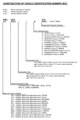

Wollte mal wissen wann meine Cb125r ca. gebaut wurde.
Die 10te Stelle der FIN ist ein J. Also Modelljahr 18 :?:
Kann ich mir aber kaum vorstellen. Da es ein bestelltes Fahrzeug war.

Da hab ich doch mal was bekommen, hilft es?

hat dein Händler direkt im Werk bestellt? Wie lange hat dann der Produktionanlauf und die Auslieferung gedauert?

Er hat im System geschaut und eine ausgesucht die bereits im Vorlauf ist.
Koennte ja passen, die Reifen wurden im November produziert im Dezember dann das Moped zusammen gebaut und schliesslich per Schiff nach DE.
Aber das J in der FIN irritiert mich.
