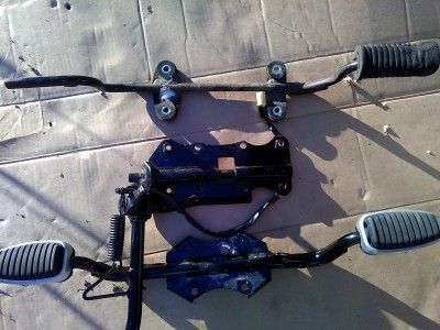

Ich habe mich dort inspirieren lassen und will jetzt versuchen, das mit der Zündunterbrechung hin zu kriegen.
Den Seitenständer meiner Inno will ich nicht verwenden, da sich die Schrauben sehr schwer lösen lassen. Nicht dass es mir wie Done ergeht.
Und falls das nicht klappen sollte, mit der Zündunterbrechung, baue ich ihn wieder weg, den Seitenständer. Weil ich fürchte das Einklappen zu vergessen, was ja durchaus mal vorjommen kann und dann übel endet.

Hier hat Torsten beschrieben und fotografiert, dass es zwei misteriöse blinde Kabelstänge unter dem Beinschild der C125 gibt.
Womöglich ist ja einer für die Zündunterbrechung zuständig.

Viel Erfolg beim Versuch. Den Schaltplan hast Du ? ich könnt' ihn dir schicken.

Ich habe das WHB, da ist ein Schaltplan drin.

Was bin ich doof. Manchmal sieht man den Wald vor lauter Bäumen nichtBohne hat geschrieben: ↑Sa 18. Apr 2020, 21:49Was suchst du denn genau?
Die übliche Seite kennst du doch bestens:
https://www.bike-parts-honda.de/honda-m ... is/2/14404
https://www.bike-parts-honda.de/honda-m ... _2000/2/14
Das Teil Nr 3 Bügel Hauptfußraste 50605-KPH-970
Dann noch den Ständer Nr 6 mit den Schrauben und federn dazu, sowie dem Schalter 35700-KPH-305. Mann, ist der teuer
FRAGE: Wie ist denn der Hauptständer an der SC montiert? ist da nicht auch schon so eien Platte dran, die man tauschen muss?
Memo an mich, wo das Zeug liegt: gut aufpassen, alleine der Schalter lässt sich in Gold aufwiegen

Da hast du recht Done,knapp 100 Tacken für den Seitenständerschalter ist ne Ansage

der Münchner hat das ganze wunderschön fotografiert und dokumentiert. Gleich das dritte Bild hier im Link
viewtopic.php?f=83&t=8572

ah, ok. so schaut das aus. Hab mir das noch nicht vor Ort so genau mal angeschaut.
Ich hab die nächsten Tage ne Bestellung beim Griechen vor. Was meist, bekommen wir die nötigen Teile mit Nummern zusammen? So klobig und sperrig wie ein kompletter Lacksatz wirds wohl nicht werden, als dass man da noch zusätzlich Porto braucht.

An die C125 soll ein Seitenständer ran, der eine funktionierende Zündunterbrechung hat.
Das müsste mit dem der Inno klappen.
Ob das aber wirklich so ist, weiß keiner. Deshalb will ich nicht unmengen Geld in dem Projekt versenken, sondern versuche es mit relativ günstigen Gebrauchtteilen.
Zur Not kann ich auch die benötigten Teile erstmal von meiner Inno abbauen und ausprobieren. Will ich aber nicht unbedingt machen, da ich von dir weiß, dass gerne die Befestigungsschrauben abbrechen und dann im Motorblock für immer drin stecken.

Ich kann ja nach Corona zum Zwecke des Brainstorming und Garagenbeerings mal mit dem Gerödel vorbeikommen. Jetzt da ich wieder weiß, wo das Zeug liegt
