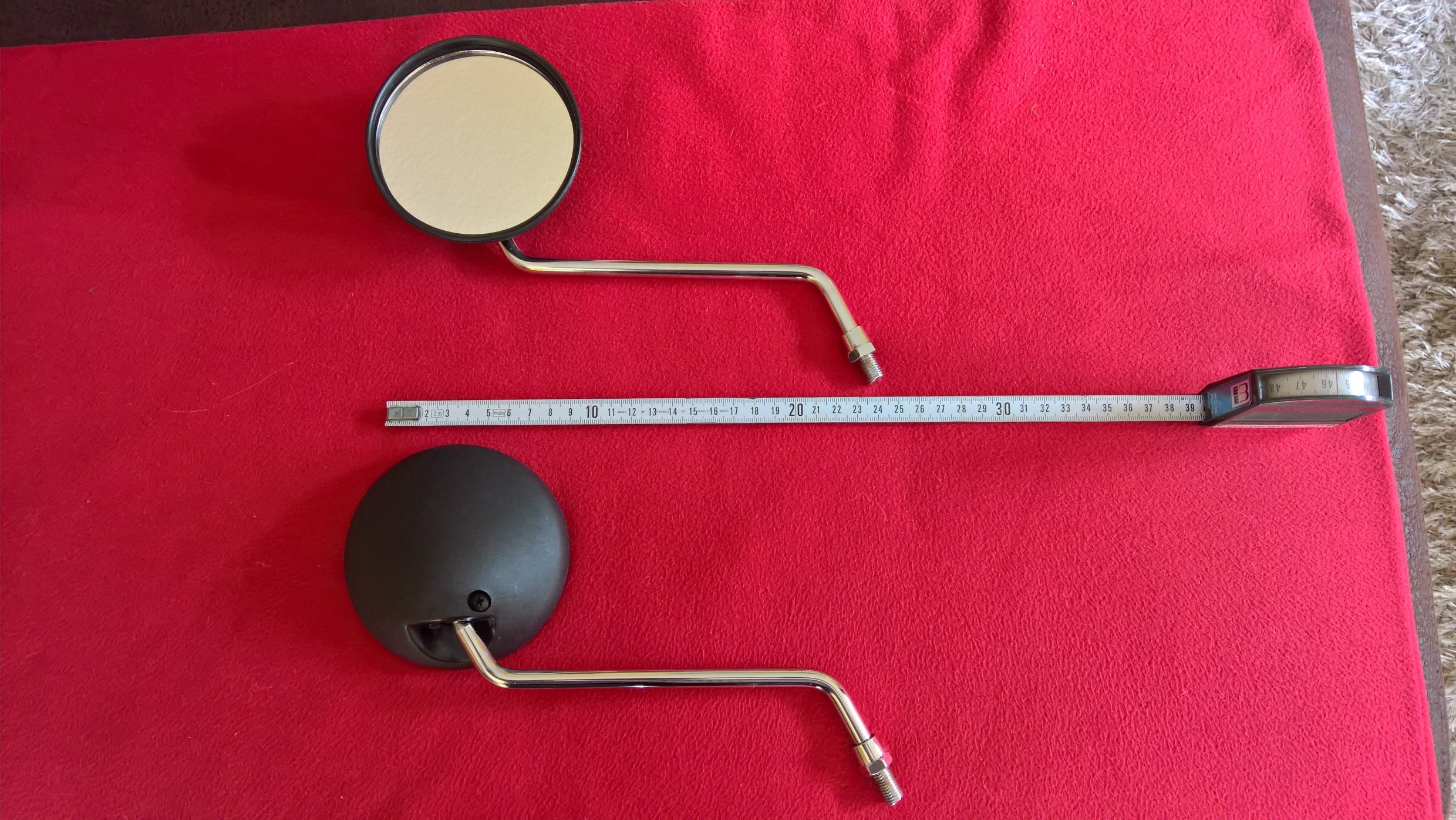

Hallo Oliver,

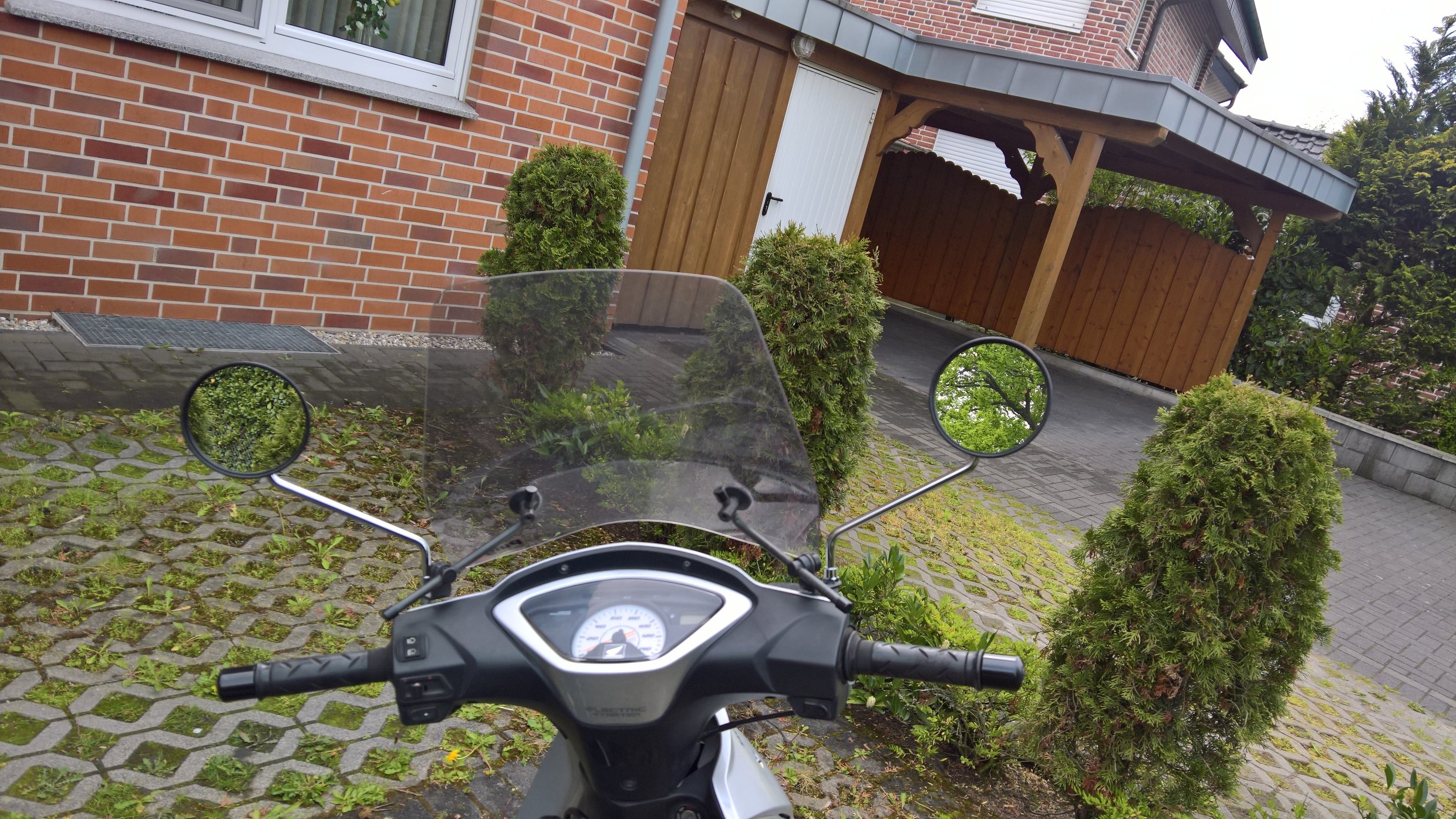

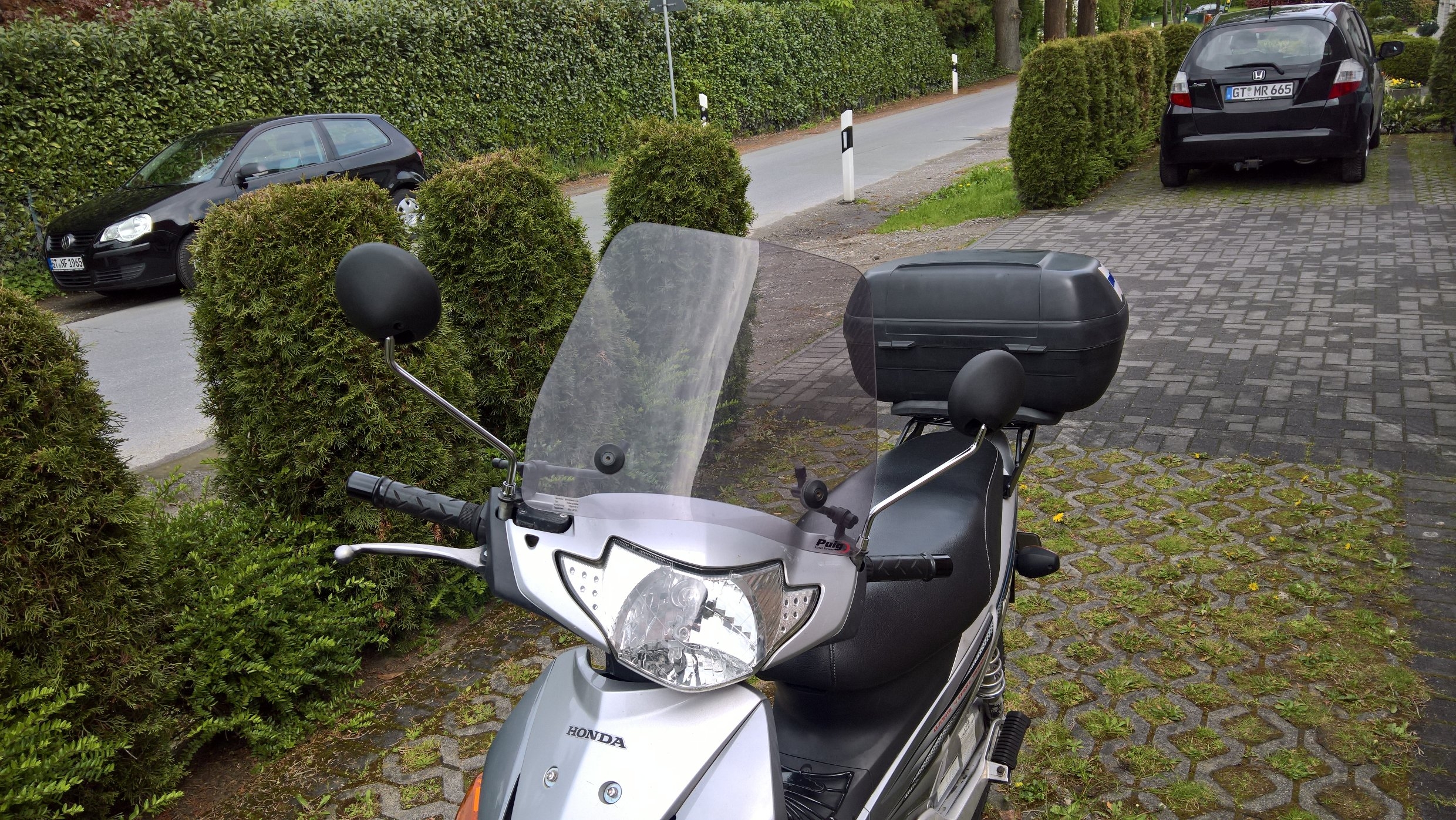

ich habe Yamaha XT 500 Spiegel für die rechte Seite, die haben Linksgewinde.
Sind aber nicht ganz verchromt.
Und bevor einer fragt, so sehen sie montiert aus.
Zuletzt geändert von seaman100 am Fr 12. Mai 2017, 15:46, insgesamt 1-mal geändert.

Hallo Oliver, passen dürfte der, nur ob du was siehst, meine waren so um die 24cm lang und auf den Bilder kannst DFÜ sehen, dass die nicht über die Lenkerenden gehen.
