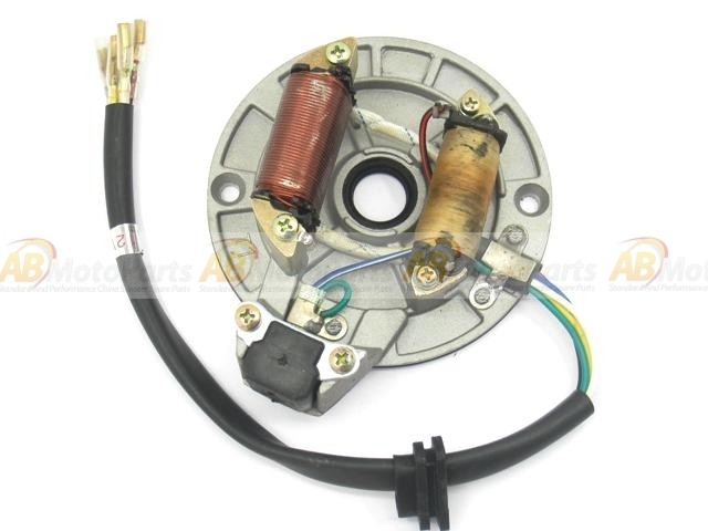

http://www.abmotoparts.com/product/en/STAT16/154

Den status quo wieder herstellen, das liefert der Chinamensch aus dem Internet zum fast Nulltarif. Interessant wirds, wenn man eine deutlich spürbare Verbesserung erzielen kann.
Die Elektrik unserer CUBs ist ja durch die zwei Stromkreise sehr interessant, der Engländer kennt hierfür das Wort "strange". Aber da waren schon einige findige Frickler dran. Irgendwo habe ich mal einen Umbausatz auf Gleichstrom gesehen. War aber nicht billig, deshalb hab ichs nicht weiterverfolgt

ein echter Profi könnte da vielleicht
noch 5 Watt holen,
aber zu welchem aufwand...
Noch mehr elektrische Leistung bedeutet mehr Kupfer,
schlussendlich müsste der Motordeckel verändert werden,
der Einzylinder würde nach Links etwas wachsen.
Andererseits hat nur der Pick-Up der Zündung seinen Stammplatz,
könnte man den kompakter machen würde Raum frei...
Eine Iridium Zündkerze braucht deutlich weniger Energie,
ihren Generator könnte man verpflanzen was massig Raum
für puren Lichtstrom schaffen könnte Brämerli...

Ich hab die Drahtenden mit Epoxydharz vergossen.
Mehr nicht. Das Wuchten habe ich mangels Möglichkeit weggelassen.

Nicht das ich jetzt die CUB verbessern will. Aber einen Schaltplan würde ich mir schon mal ansehen wollen, nur zu meiner Information. Schaltpläne zu Innova und Wave findet man hier ja. Interesannt ist die Sache mit der +/- Spannungstrennung bei der Innova. Ebenso die Idee mit dem Kondensator zur Glättung.
Nen schönen Tag, Brämerli
Nee noch nicht fertig. Das Bild von IGN zeigt dann links die Spule für?s Bordnetz und rechts vermutlich die Zündspule? Ist bekannt, ob der Rotor (Glocke?) nicht lange in demontiertem Zustand ohne Eisen im Innern rumliegen soll? Früher war es bei El Maschinen mit Permanentmagneten so, dass die an Magneten Magnetismus verloren haben wenn kein Eisen im Innern war was den Magnetfluss gewährleistete. OK, das ist lange her und heute vermutlich überholt. Könnte höchstens bei alten CUB's noch ne Rolle spielen oder gespielt haben.
