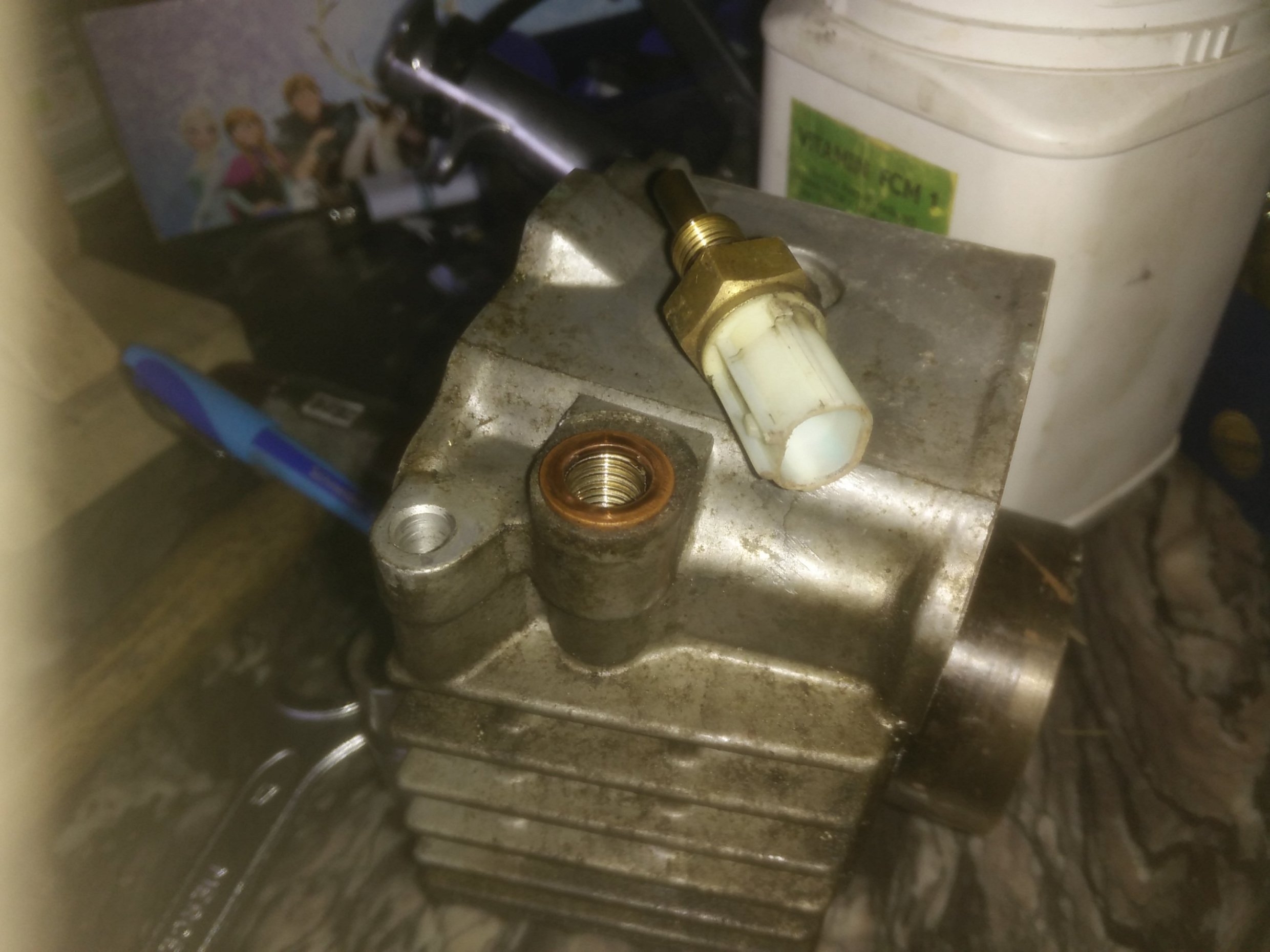

ein bigbore Zylinderkit um € ~ 100, wo aber eine Bohrung im Kettenschacht fehlt.
Und es eilt nicht. Sehr wenig Fotos.
Ich hatte ein Foto angehängt, weil mir das Ganze sehr einfach zu sein scheint!
Na gut, dann gebe ich noch 1 Foto von der Wave 110i dazu.
10mm Gewinde.
10mm Gewinde.
ps: Der Fühler ragt ca. 30 mm hinein.
Beiträge: 7436
Re: 143 Kubik Zylinder + Kolben für Innova
der Inno Einspritzerzylinder hat einen angegossenen Anschluss für den EOT Sensor der Vergaserzylinder nicht. Die Wandung zum Ölkanal ist dort viel zu dünn.
Da der Ventildeckel des Auslassventil ständig unter Öl steht kann man dort ohne größere Probleme einen Anschluss realisieren und ein neuer Deckel kostet sicher < 10 Euro.
