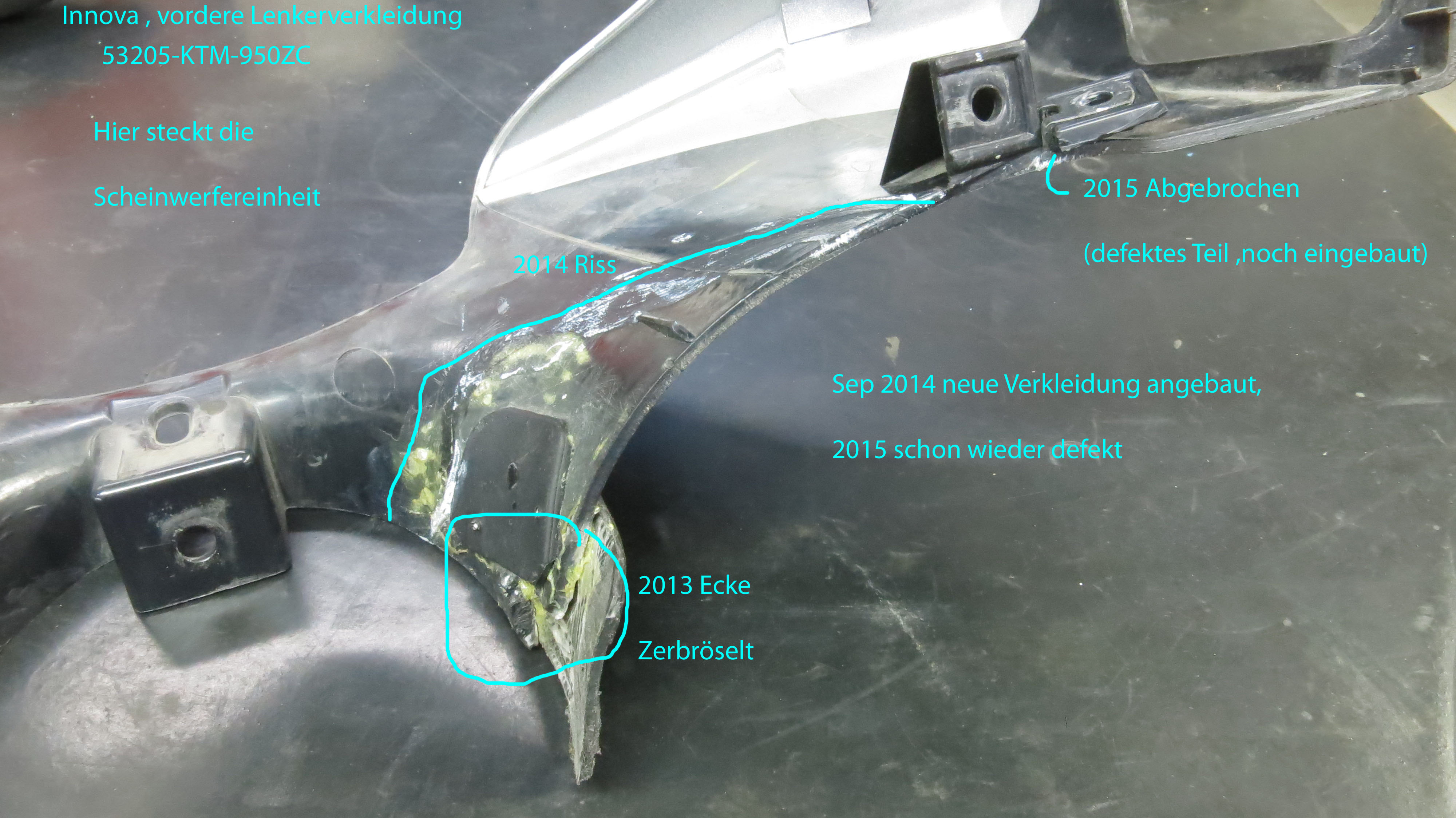

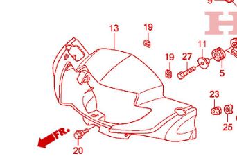

Hat vielleicht jemand folgendes Teil zu verkaufen :
In silber : 53205-KTM-950ZC Teil Nr. 13
oder ein Tipp , wo ich es am besten bestelle ?
Bei mir ist in Fahrtrichtung recht die untere Lasche weggebröselt ,
die normal mit einer Schraube das hintere Gehäuse verbindet.
Habe das schon mal repariert , durch aufkleben und verschrauben einer neuen Lasche,
jetzt ist ein weiterer Riss entstanden , hinter der reparierten Stelle.
Ich habe den Eindruck , das Material ist Spröde , ein weiteres Flicken macht kein Sinn.

Rechts unten ist bei mir auch schon alles kaputt gewesen. Da reichen 1-2 Tropfen Bremsflüssigkeit, dann ist das Plastik hinüber.

Re: Suche Innova Lenkerverkleidung silber
Tja , immer Ärger mit dem Plastik ,
habe letztes Jahr eine vordere und hintere Lenkerverkleidung "Nagelneu" eingebaut ,
die hat kein Jahr gehalten !!
Diesmal ist etwas anderes abgebrochen
Ich habe das abgebrochene Teil auf die alte Verkleidung gelegt , bei der alten ist es noch ganz!
Re: Schon wieder " Suche Innova Lenkerverkleidung silber "
Habe ähnliche Problem. Ich hasse diesen scheissplastik an der Innova! Rund die Hälfte der Nasen für die Klammern sind bei mir bereits agebrochen oder abvibriert. Mindenst die an den Teilen dich ich ab und an demontieren muss. So zum Beispiel die Lenkerverkleidung.
Gestern musste ich das HR ausbauen. ein 5cm langer und 3mm dicker Stift steckte im Hinterreifen! Er liegt nun hier bei mir auf dem Schreibtisch und ich rätsle immer noch wie so ein Stift KOMPLETT den Reifen durchstechen kann. Und das noch fast exakt rechtwinklig!
Nun gut, da ich ja jetzt eine Mikrowerkstatt habe und deshalb auch umfangreichere Repararaturen vornehmen kann, habe ich auch grad die vordere Lenkerverkleidung abgenommen. Die Lampe vorne hat so in diesem Plastikgeraffel vibriert dass man da schon fast einen Gehörschaden bekommt. Habe das aber bereits schon mehrmals "repariert"!
Beim ersten Mal war die Plastikhalterung von der Lampe gebrochen. OK, neue Lampe bestellt. Das ging eine Weile gut und dann fing der Krach wieder an. Dann habe ich den Raum zwischen Lampe und Kunstoffverkleidung innen mit Schaumstoff ausgefüllt. Auch das ging eine Weile gut. Nun hat der Krach aber wieder angefangen.
Als ich nun gestern die Lenkerhalterung abmontiert habe musste ich feststellen dass jetzt nicht die Halterung der Lampe gebrochen ist sondern die Kunststoffnase an der Lenkerhalterung wo die Lampe eingeklipst wird! Dieser Plastik ist einfach nur Müll!!!!! Darum will ich ja auch eine Sonic oder eine XRM. Da gibt es nicht diesen Scheissplastik und ständig diesen Aerger!
Nun gut, ich habe dann meine billigst Heissleimpistole geholt und zünftig mit Heissleim hantiert. Ob man die Lampe jetzt noch justieren kann oder nicht interessiert mich nicht. Hauptsache diese extrem nervige Geklapper hört auf. Ich habe die Lampe an der Seite wo die Kunststoffnase abgebrochen ist, einfach komplett verklebt. Muss morgen mal nachsehen wies jetzt aussieht. Der Leim wird wohl bis dann ausgekühlt sein.
