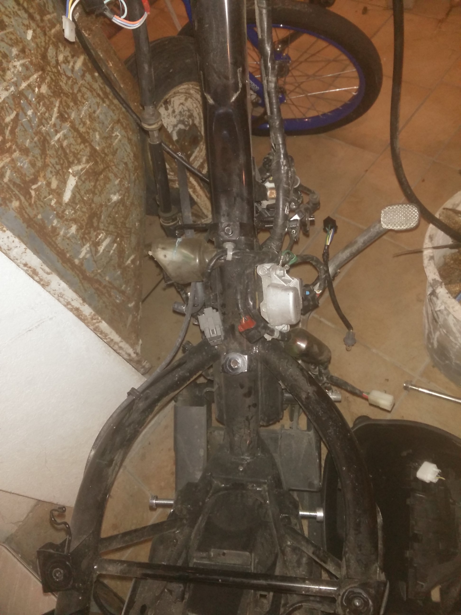

Hi Zusammen,
letztes Jahr habe ich eine Unfall Wave gekauft, um meinen Jugend Traum eines Liege Motorrades anzugehen. Weil wenn nicht jetzt, dann nie. Ich will wissen, ob das für mich machbar ist.
Nun habe ich sie komplett zerlegt.
Leider ist der Rahmen so krumm, dass da nichts mehr dran zu machen ist.
Deshalb bräuchte ich einen gebrauchten, gut erhaltenen, mit Papieren, aus einem Schlacht Fest.
Er sollte nicht mehr als 100 € kosten und nach Möglichkeit nicht wesentlich weiter als 200 Km um Hennef abzuholen sein.
Oder ist der Versand sinnvollerer ?
Gruß Tybrin
Gruß Tybrin

Re: Wave Rahmen : Erledigt
Hallo zusammen,
so , ich brauche keinen Wave Rahmen mehr. Hab den alten gerichtet.
Falls das mal jemand auch machen möchte: Dat Luder ist zäh.
Zuerst habe ich den Rahmen in einer Mauer Öffnung aus 33cm Beton eingespannt. Ein ein Meter langer Zaunpfahl aus Stahl, festgeschraubt mit M12 Gewinde Stangen mit 8mm Flachstahl hinterlegt und am Ende ein 4 Tonnen Hydraulik Dozer reichten nicht. Der Rahmen verformt sich elastisch und federt wieder zurück. Auch war das zuerst eingesetzte Holz zum hinterlegen nicht geeignet. Zum Richten der Verdrehung musste der Zaunpfahl unten mit einem Spanngurt gegengehalten werden, den ich mit einem 12mm Ankerbolzen im Beton verankerte. Zusätzlich reichte der Arbeitsweg der Hyraulik nicht aus. Ich musste ein mal nachfassen um den Rahmen plastisch zu verformen.
Ja, sieht filigran wie ein Fahrradrahmen aus, ist aber sau zäh.
Sollte ich das Ladekabel meiner Kamera wiederfinden, mache ich mal ein Foto
Gruß Tybrin
Gruß Tybrin
