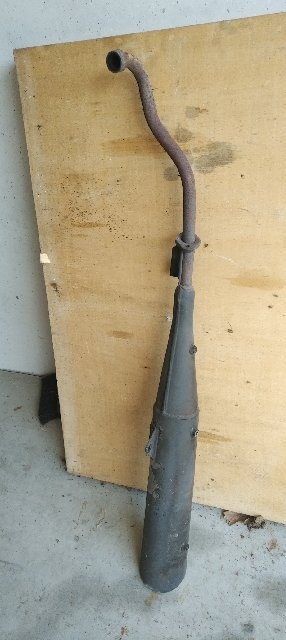

ne, der ist komplett durch:
Da steckt noch der Kragen im Auslass. Wie ich den rausbekomme, weiß ich auch noch nicht
ggf reicht ein Krümmer, wie ihn z.B. faddybike anbietet. Aber ich kann nicht schweißen und weit fahren ist so auch nicht

den stutzen von allen seiten ein wenig mit nem schlag lockern . dieser sitzt ja nicht auf pass im loch und ist bestimmt an der dichtung einfach festgebacken.
sollt kein großer aufwand sein ,
wenn dieser dann herausen einfach ordentlich mit ner drahtbüste reinigen . danach den krümer an der bruchstelle auch.
hast ne schloßerei in deiner nähe ?
dorten dann auspuff und stuzen montieren , anheben und anpunkten. dann ausbauene und rundum ne schöne naht mit nem Mig/mag gerät und die welt ist erst mal wieder in ordnung .
anonnsten viel glück bei der auspuffsuche . hoffe du findest jemand

Danke mal für die Hilfsangebote. Ich bin grad am sichten für Neukauf. Diese Woche geht nichts mehr und nächste Woche bin ich sowieso im Familienurlaub, d.h. ob mit Puff oder ohne ist zumindest bei der Inno da egal.
Der Grieche hat grad nix. Die Englandtöpfe sind wohl ok?

Willst du nicht gerade bei Motorlandasia, oder sonst bei einem Händler, ein Originalauspuff kaufen? Der den du via Ebay verlinkt hast ist, IMHO, kein Originalauspuff. Und einen originalen solltest du für das Geld auch bekommen.Done #30 hat geschrieben: ↑Mo 13. Aug 2018, 11:34Der Grieche hat grad nix. Die Englandtöpfe sind wohl ok?
https://www.ebay.de/itm/Honda-ANF-125-I ... 3283770360
Und wenn es dann ein Vergaser ist, dann weisst du das du viele Jahre dich nie mehr darum kümmern musst.

ok, Topf ist bestellt. Danke. Der Mensch ist echt doof: Wenns soweit ist, dann findet man echt nix mehr.
