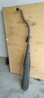

ne, der ist komplett durch:
Da steckt noch der Kragen im Auslass. Wie ich den rausbekomme, weiß ich auch noch nicht
ggf reicht ein Krümmer, wie ihn z.B. faddybike anbietet. Aber ich kann nicht schweißen und weit fahren ist so auch nicht

den stutzen von allen seiten ein wenig mit nem schlag lockern . dieser sitzt ja nicht auf pass im loch und ist bestimmt an der dichtung einfach festgebacken.
sollt kein großer aufwand sein ,
wenn dieser dann herausen einfach ordentlich mit ner drahtbüste reinigen . danach den krümer an der bruchstelle auch.
hast ne schloßerei in deiner nähe ?
dorten dann auspuff und stuzen montieren , anheben und anpunkten. dann ausbauene und rundum ne schöne naht mit nem Mig/mag gerät und die welt ist erst mal wieder in ordnung .
