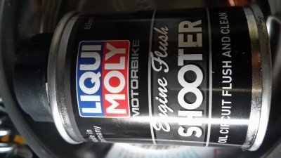

von Bernd
Hallo Done,
meine hat auch Öl verbraucht. Ich habe dann mit dem hier
den Motor gereinigt. Also von innen. Also sofort- oder Erstmaßnahme.
Danach war der Ölverbrauch spür- und messbar geringer. Kosten: ca. 5 Euro.

Ich gebe DonS recht. Besser ist es, alles gleich richtig zu machen.
Aber bis April ist es noch lange. Deshalb habe ich es als erste Hilfe Maßnahme gedacht.
Die Kosten sind ja überschaubar und der Aufwand auch.
Re: Suche Tauschmotor und/oder Motorüberholung Honda Innova ANF 125i JC37A
Verfasst: Mo 28. Jan 2019, 14:58
von Done #30
Ja, Spülen, wenns den nichts bringt, so schadets aber auch nicht. Werd ich mal probieren. Jetzt ist Winter, da muss die im Kopf schon längst abgeschriebene Kiste Geld verdienen, bzw einfach das von den Kilometerkosten deutlich teurere Auto ersetzen.
