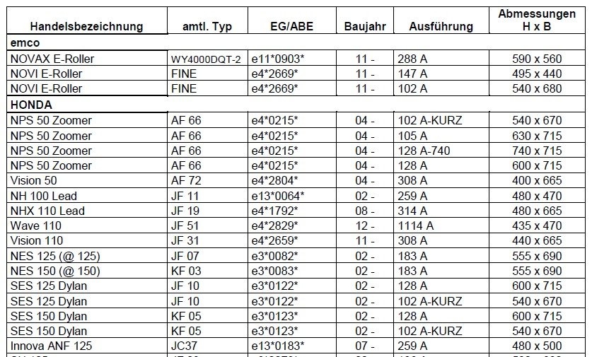

Harri, bitte noch etwas genauer erklären.
In der "Sammel-ABE" von Givi ist doch jedem Motorrad eine Scheibenausführung zugeordnet. Bei der Wave ist das die 1114A.
Wenn ich mir jetzt die Ausführung 259A von der Innova an die Wave schraube, ist das dann noch immer von der ABE abgedeckt?

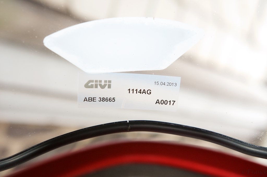

Hm, also 1114A könnte schon die Scheibe sein, der Montagekit für die Wave soll A1114A sein.
Ich bin zwar in drei Wochen in Italien, und genau in der Stadt soll noch ein neuer Satz für knapp 70,- auf Lager sein.
Aber das wäre dann halt ohne ABE-Aufkleber und Kantenschutz, und ich müsste die Scheibe zwischen Rücken und Jacke in den Flieger schmuggeln.

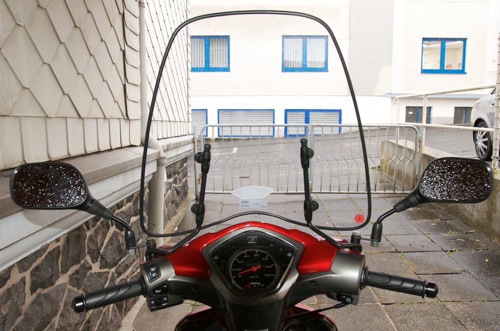

Anbei noch zwei Bilder von OldMan von der gesuchten Scheibe.
- Beiträge: 6720
Re: Givi Scheibe für Wave
Jetzt bin ich nur am mutmassen, wie es im Endeffekt bei Dir ist und ich weiß es nicht ganz genau.
Eine "universell" mit ABE hergestellte Scheibe und bekommt für den "spezifischen" Einsatz die Anbauteile beigelegt und wird so dann als Ausfühng xy verkauft.
Ich kenne es so, daß zB ein solcher Ausführungsaufkleber gar nicht mal immer schon vom Hersteller auf der Scheibe befestigt wurde, sondern den Anbauteilen lediglich beiliegt und erst bei der Montage aufgeklebt wird.
Ich klebe den, wenn es geht ja immer so versteckt wie möglich in irgendeine Ecke, oft aber auch gar nicht, vor allem dann wenn zusätzlich eine ABE Bezeichnung irgendwo in die Scheibe eingeprägt ist. Ich fahre ja selber auch Scheiben und die sind m.M. optisch schon als Strafe anzusehen. Mit dem Aufkleber mitten auf Scheibe wird das für mich aber noch getoppt, quasi zu einem Höchststrafenergebnis.
Der Aufkleber auf dem Bild ist zB nicht ganz gerade aufgeklebt und das könnte ein Hinweis sein, daß dieser erst bei der Montage mitten auf die Scheibe aufgeklebt wurde.
