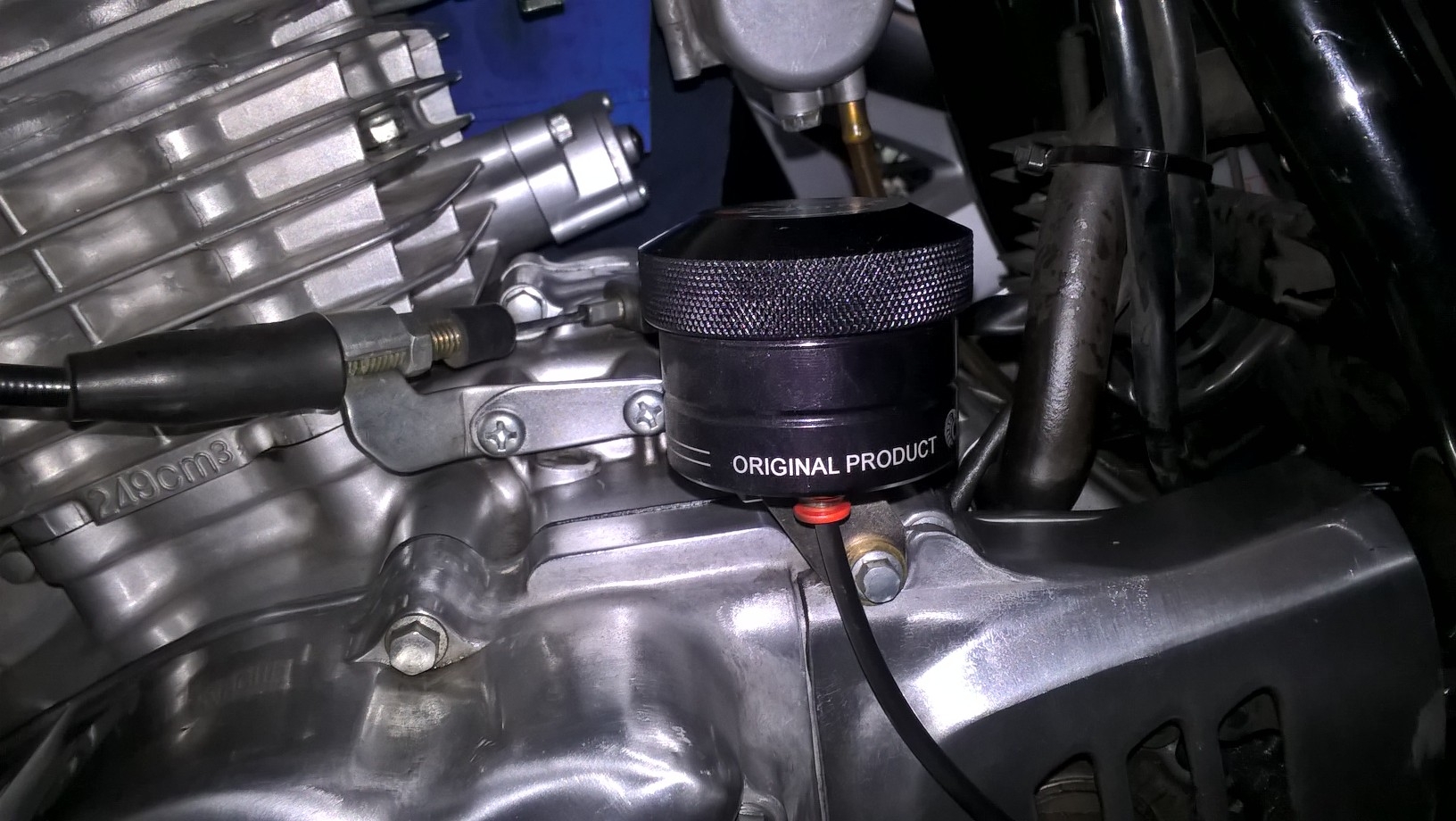

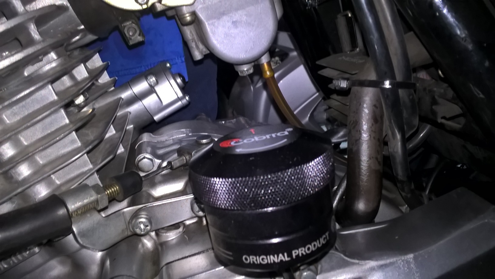

hab ich an der Suzuki montiert. Linksseitig direkt über der Abdeckung des Ritzels. 15cm Leitung nach unten auf die Kette.
Funktioniert gut, eine viertel umdrehung reicht, nach dem tanken beim fahren. Kette bleibt sauber, nix tropft.
