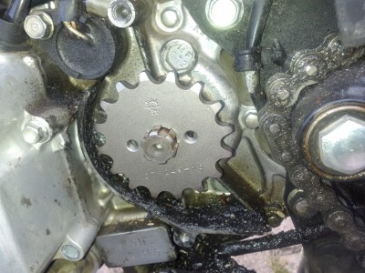

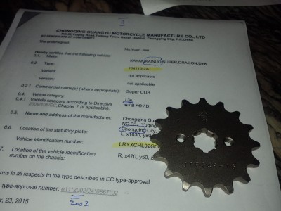

achja: ich fuhr jetzt ca. 5.000 km mit einem 15/17mm Ritzel mit 16 Zähnen. Das ist so etwas wie eine schwere Sünde bei Wave/Innova.
Richtig wäre ein 14/17 mm, wie im Bild. Beizeiten baue ich um und bringe hier schöne Fotos der Abtriebswelle etc

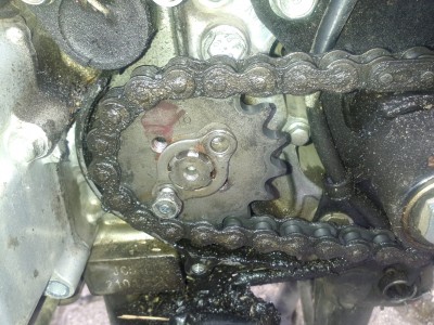

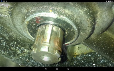

japp: von 07.868-12.740 km (4872), war das suboptimale 16-er Ritzel montiert gewesen. Das mit den 4 Löchern zum anschrauben.
Eben habe ich es gewechselt und laienhaft dokumentiert. Auf der Welle ist NULL Verschleiss/Abnutzung mit den Fingern spùrbar. Gar nix!
Das ist ein Einzelfall. Was bedeudet das: NIX. werni883 .

auf dem wellenfoto is auf alle fälle zu sehen das durchs alte ritzel nur die hälfte der flanke beansprucht wurde .
ansonnsten sie wie es aussieht schmierst du ja auch immer brav die welle mit
da wo es bis jetzt vorkamm wars staubtrocken und die rostsuppe hing schon überall
denke bei extremen stoßbelastungen /kettenschlagen kanns die welle mehr beanspruchen
ansonnsten sollten die paar meter nix angerichtet haben .
aber wie du sagst "dein" einzelfall
