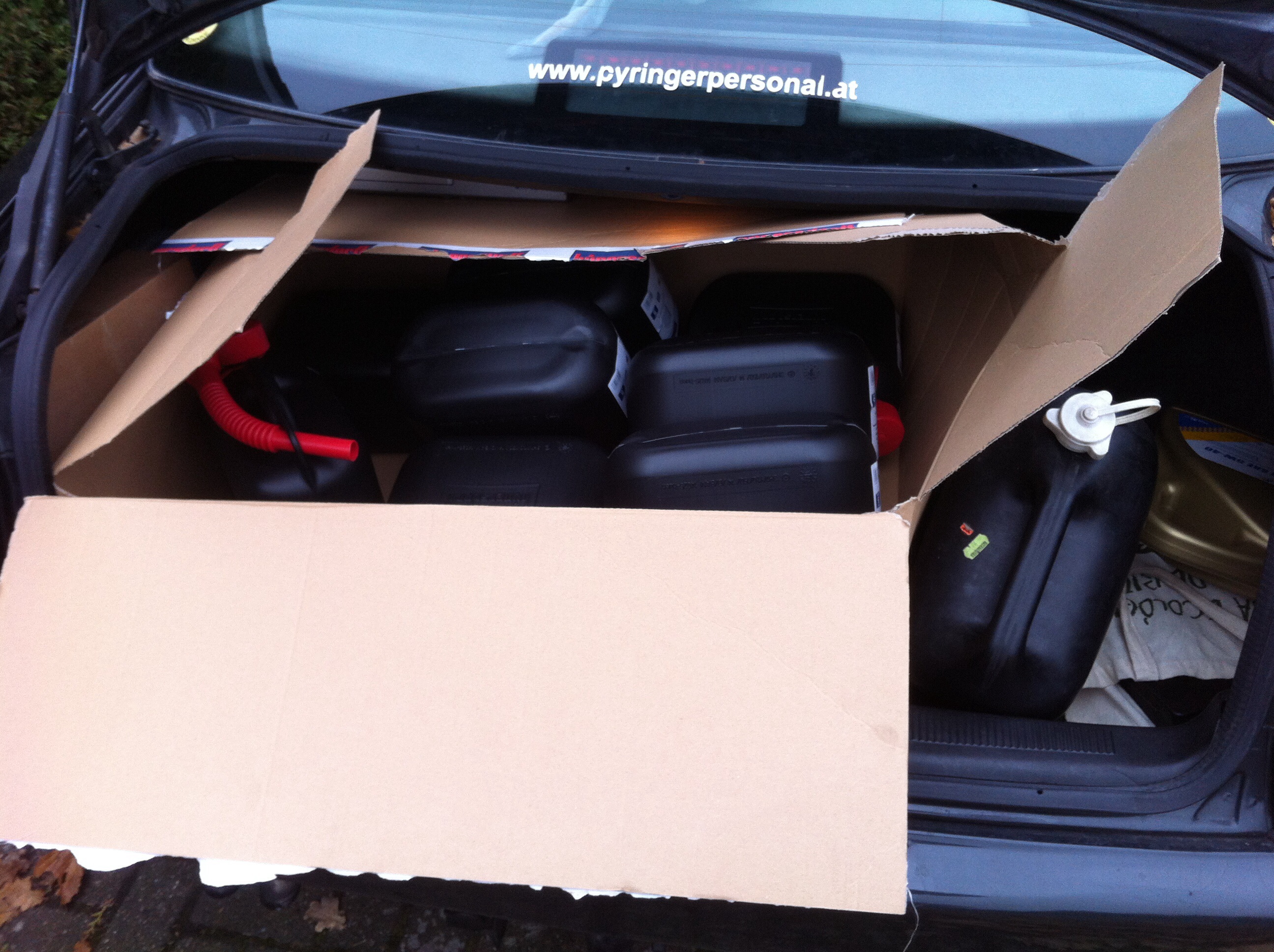

Warum nimmstnicht gleich vier Zehnlieter???

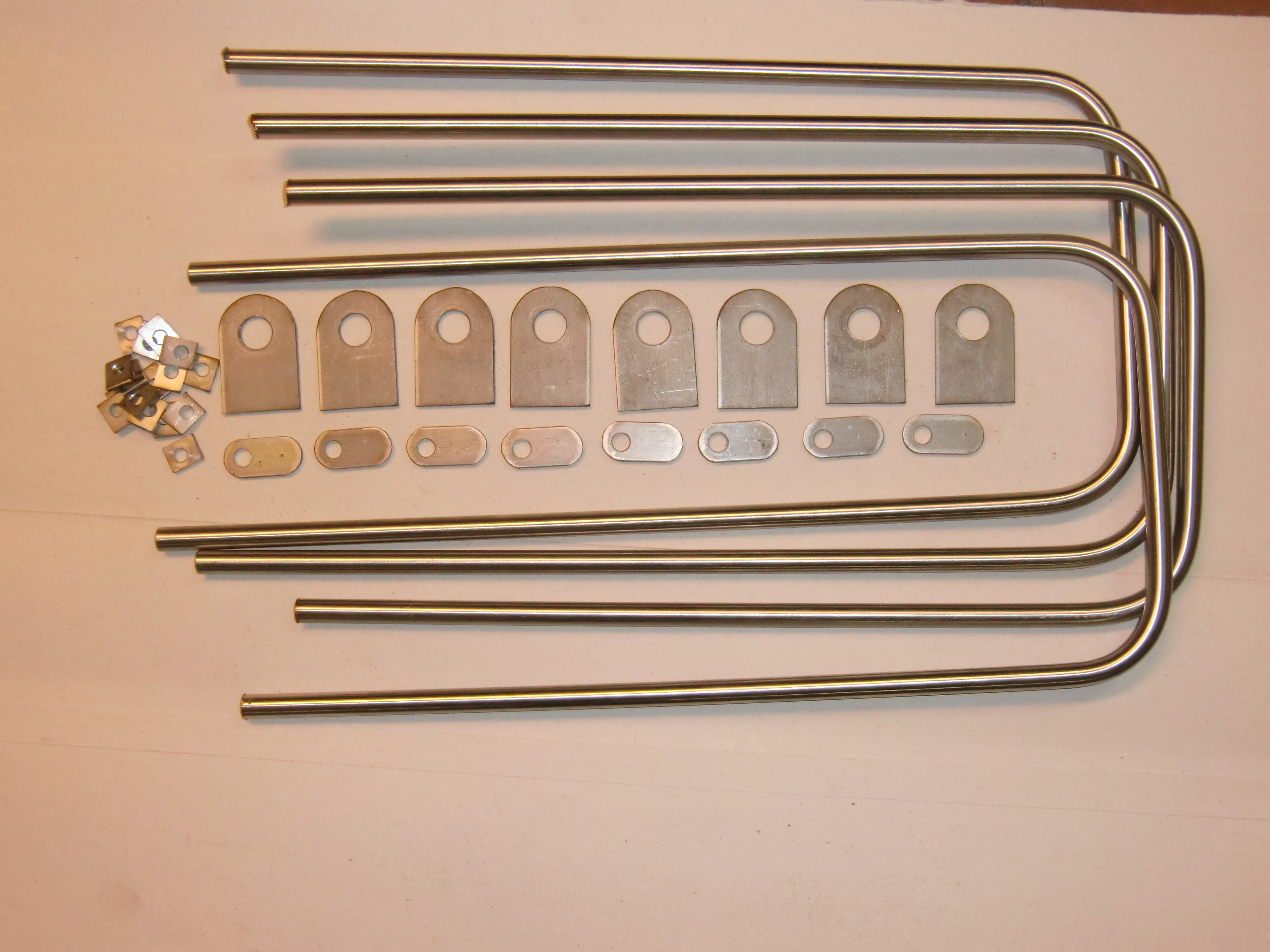

Ja hallo!
Schon wieder ein Mongo-Wochenende!
Während ich auf den Rest der Bande warte, die erst morgen eintrudeln, (und große Frachtkisten mitbringen...)
habe ich schon wieder ein bißchen im Edelstahl gesuhlt und die Topcase-Träger vorbereitet:
Und nix da, CNC-Fräse... Das ist alles gute deutsche Handarbeit mit Flex und Bohrmaschine...
Spätestens bei den 16 Anschweißlaschen, den kleinen links, war ich aber doch froh, daß wir "nur" zu viert sind...
So ab 8 Stück aufwärts wird es langweilig...
Als nächstes seht Ihr dann die fertigen Träger...
