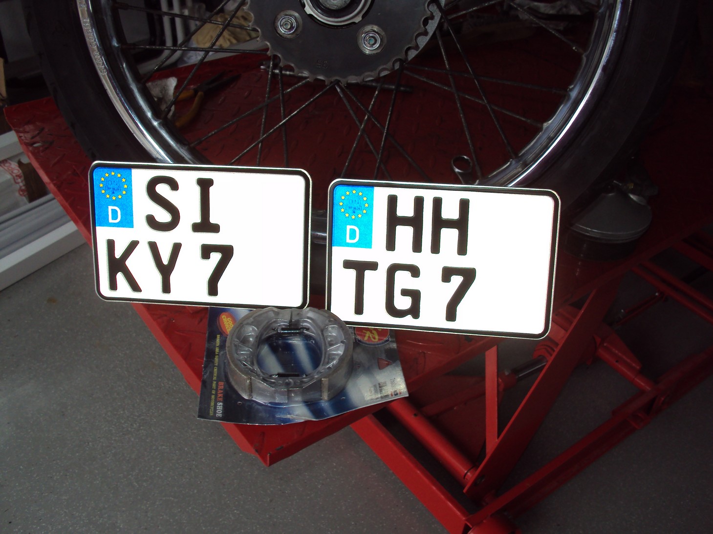

Kennzeichen für 2 der Bikes. da jedes Gramm zählt wird auch hier abgespeckt: Sondergröße in 200x135mm und mit mongolischer Glückszahl '7'...wenn das mal kein gutes Omen ist

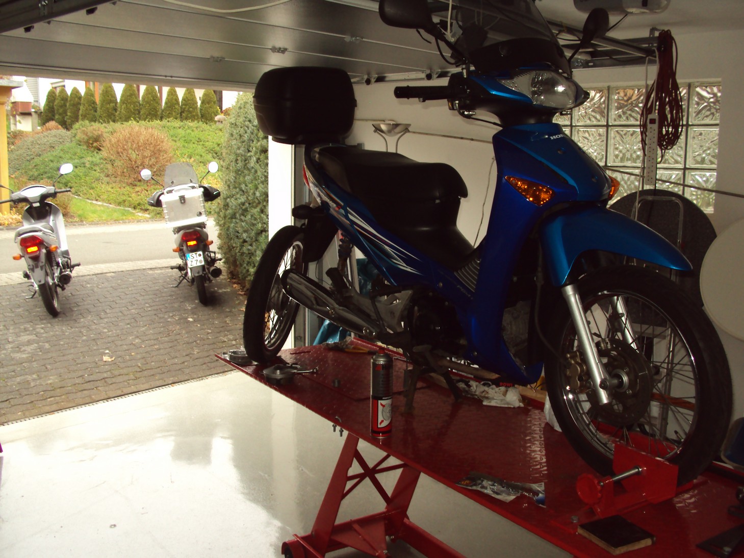

auch 400km weiter südlich wird geschraubt...vorbereiten der zukünftigen Mongo-Inno (Forums-Urgesteine werden dieses Möp noch kennen
) für den TÜV: neue Beläge v & h, neue Kette, allgemeine Durchsicht, Inspektion usw. Nächste Woche zur HU, dann Anmeldung und wieder zerlegen bzw. Abspecken für den technischen Umbau. Als Motor nehme ich einen fast neuen mit ca. 3 tkm drauf den ich jetzt schon mal in meiner Daily-Use-Inno teste...

hoffe, am Montag auch ein gescheites Kradkennzeichen zu bekommen! OT Ende.
- Beiträge: 7389
Re: ´The Long Way Home - Technische Umbauten
das ist ja ein geiles Kennzeichenformat. tatsächlich 5,5cm schmaler
ist das das US-Format?
Pingelfred
Gibt es in Bremen ebenfalls, leider nur nicht immer beim Schildermacher vorrätig.
Hatte ich an der letzten Inno ebenfalls.

nein, kein US-Format sondern eben ein normales LKR-Kennzeichen auf passende (legale!) Breite gemacht. Im Handel nicht so einfach zu bekommen, daher gibt es i.d.R. erst mal große Augen und ggfs. ein paar Diskussionen beim Absiegeln im SVA. Abmessungen (Anlage 4 in der FZV) geben nur die Höchstmaße bei der Breite vor, wenn die Kombinationen es hergeben geht es auch kleiner (ich habe eines in 160mm Breite dran). Nur die Schilderbuden haben eben nur die Rohlinge in 240mm und 255mm Breite da.
Mein kleiner Beitrag zum Gewichtstuning, arbeite dort wo die hergestellt werden...

Läßt sich ein Inno-Motorwechsel alleine durchführen oder braucht man unbedingt einen 2. Helfer ?Böcki hat geschrieben:Als Motor nehme ich einen fast neuen mit ca. 3 tkm drauf den ich jetzt schon mal in meiner Daily-Use-Inno teste...
Was wiegt der Motor ungefähr ?
- Böcki
- Beiträge: 3103
der Motor wiegt ca. 23kg. Wechsel ist alleine problemlos möglich, hilfreich ist allerdings dann ein (Rangier-)Wagenheber o.ä. um den Motor anzuheben damit man die erste Schraube raus- oder reinmachen kann.
Wenn die Verkleidung und der Auspuff ab ist sind es nur noch ein paar Kabelverbindungen und 3 Halteschrauben zu lösen. Wenn man es einmal gemacht hat dauert ein Motorwechsel 20 Minuten
- thrifter
- Beiträge: 2067
- Fahrzeuge: GENUG
Meine Badezimmerwaage sagte 26.5 kg!
Aber egal, es geht wirklich alleine.
Und wenn man gar keinen Heber hat, kann man ihn auch mit dem Knie fixieren,
während man die Schrauben reinfummelt.
Wird halt nur die Hose dementsprechend dreckig...
Gruß aus Moskau,
Reinhard der Rumtreiber
Gruß aus Moskau,

Hi Böcki,Böcki hat geschrieben:der Motor wiegt ca. 23kg. Wechsel ist alleine problemlos möglich, hilfreich ist allerdings dann ein (Rangier-)Wagenheber o.ä. um den Motor anzuheben damit man die erste Schraube raus- oder reinmachen kann.
20 Minuten? Ich geb die Schrauberei auf, hab mit Ach und Krach 3 Stunden gebraucht und war bis zu Deinem Posting der Meinung, das war Spitze (frei nach Hans Rosenthal).
Akkordverderber Du
Robert
Danke Böcki, Spasibo Reinhard.
20 Minuten wahrscheinlich gerechnet ab da, wo der ganze Plastikverkleidungskram ab ist

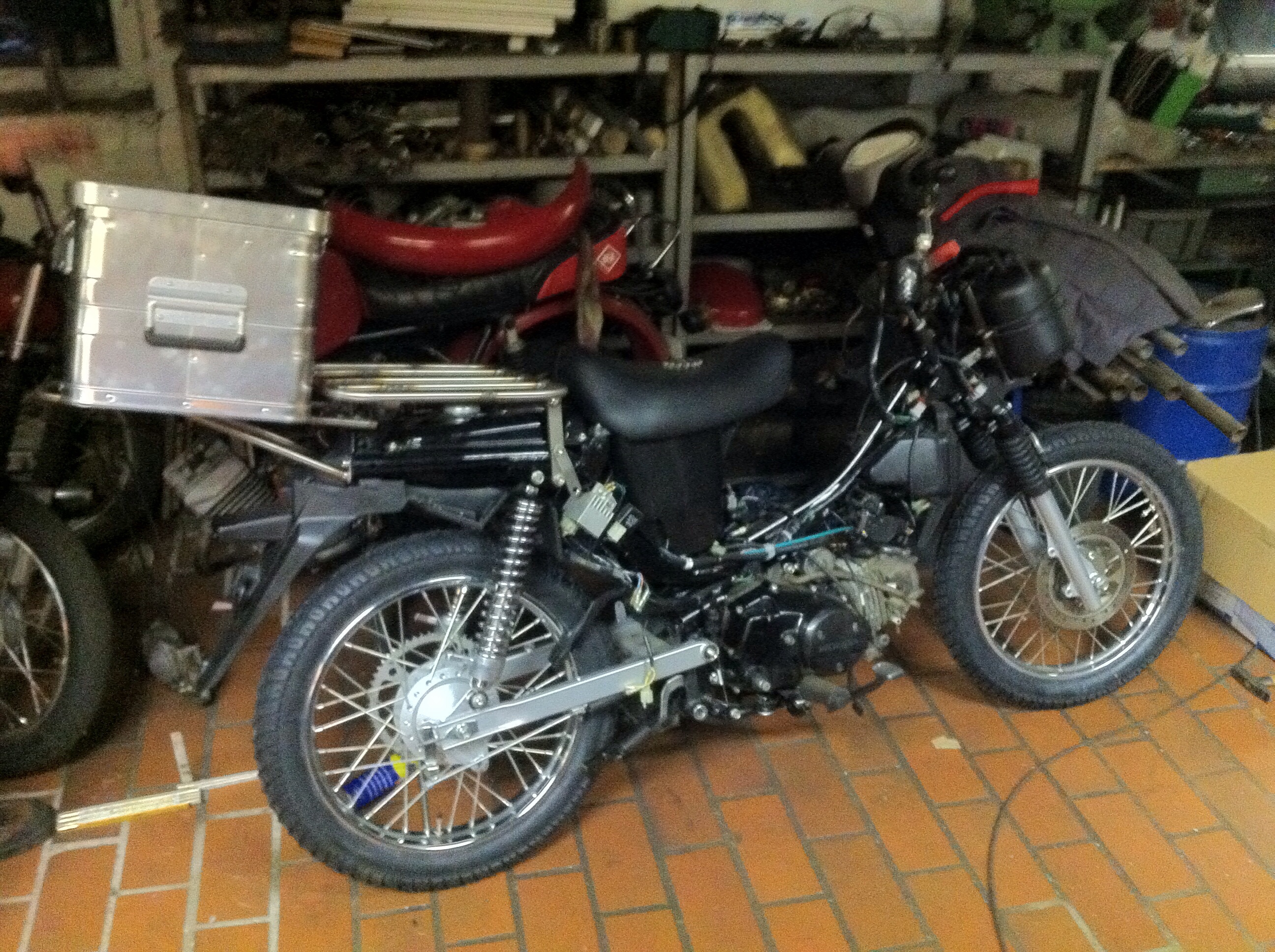

Erneuter Besuch bei den Mongos
Moin,
ich war vorgestern kurz im Mongo-Hauptquartier auf ne Bierlänge. Hach, war das interessant. Da werden Nietmuttern in Rahmenrohre eingebracht zur Aufnahme des Lastenträgers, es werden dauerhafte Halterungen für Vorderrad-Schutzbleche auserkoren und die 4 Renntüten hängen einsatzbereit und in Reih und Glied am Haken. Probefahrten stehen noch bevor, zwischen den Jahren trifft sich die Mannschaft zum Kampf-Schrauben. Nein, eine Ersatz-Kurbelwelle wird bisher nicht mit auf die Reise gehen und es werden auch keine Ersatzteile nachgesendet im Notfall. Ein Con-Rod-Kit geht wohl eher mit auf die Reise. Die Maschinen werden bis zur Versendung sehr gut präpariert sein, davon bin ich nach diesem Besuch noch mehr überzeugt. Dort, wo sich Schwachstellen auftun wird nachgearbeitet bzw. verstärkt. Geschweißt wird das viele VA-Rohr nicht mit Schutzgas, sondern mit WIG. Das Team will die Innos nicht nur dauerhaft dastehen haben, sondern es soll auch was fürs Auge sein.
Im Gespräch mit Reinhard wurde mir klar, daß die Gesundheit der Fahrer vermutlich eher das Handicap werden kann. Mit Scheißerei fährt es sich schlecht 600km am Tag.
Die Reiseroute kann sich immer noch ändern bedingt durch den Ukraine-Konflikt. Die Umfahrung des Krisengebietes bedeutet einen Umweg von 3000km.
An Janny´s Inno war gerade die kurze Übersetzung montiert worden. Reinhard war gespannt auf die Probefahrt. Er selbst muß bei seiner Mongo-Inno noch den Motor tauschen. Besonderheit an Reinhards Mongo-Inno ist eine Art Lenkervorbau, worauf die anderen 3 bisher verzichtet haben. Ich denke so 5cm weiter vorne ist der Lenker jetzt platziert. Hab leider keine Fotos machen können. Der teilweise klappbare Heck-Gepäckträger ist fein geworden. An einer Stelle aber zu filigran lt. Reinhard, sodaß dort noch verstärkt werden muss - sicherheitshalber. Der Topcase-Träger stützt sich über ein Kräftedreieck am Rahmenheck der Inno ab, dort wo die erwähnten Nietmuttern in offen auslaufende Rahmenrohre eingebracht wurden.
Weihnachtlich war es nicht wirklich in Arle. Es stürmte ums Haus und der Weg zur Schrauberwerkstatt war sehr sehr nass. Reinhard war hingegen tiefenentspannt, bedingt auch durch die vielen freien Tage, die jetzt bevorstehen. O-Ton: zu Weihnachten schau ich nicht in die Kerzen, sondern erfreue mich am hellen Licht des WIG-Schweißbogens.
Soweit aus dem Mongo-Hauptquartier. Ich gebe zurück in die Studios...
Robert
Moin,
Robert
