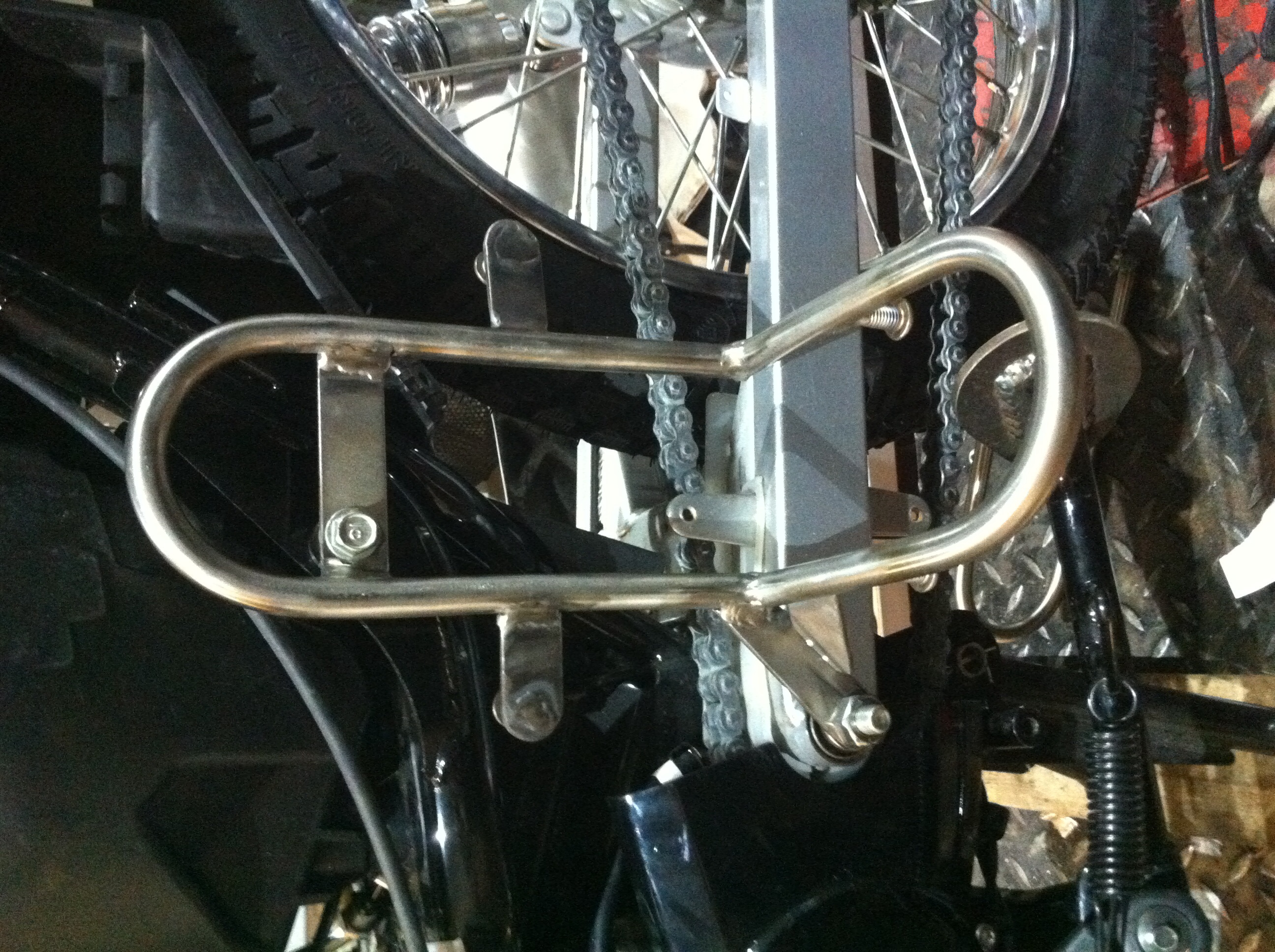

Ein paar Impressionen vom letzten Mongoschraubertreff.

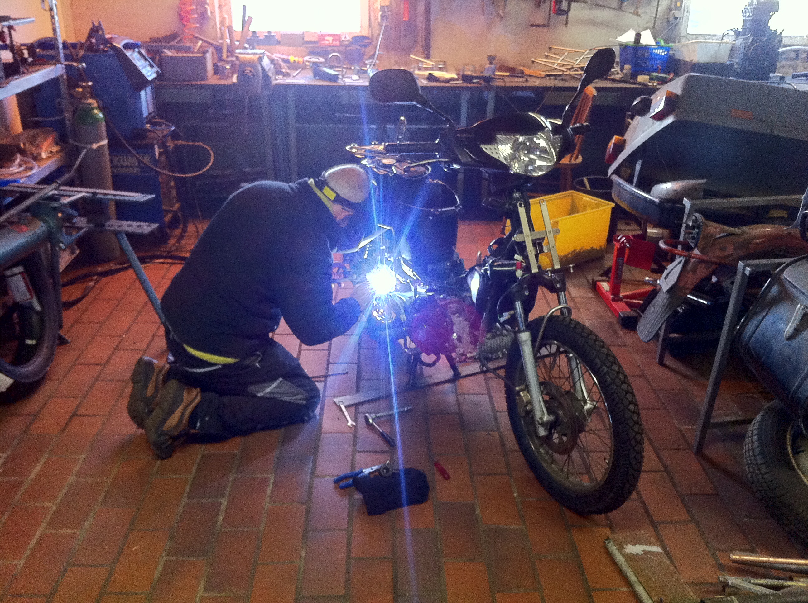

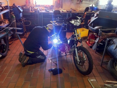

Es ist in Sachen Trägermaterial gut weitergegangen. Reinhard hat die Wigflamme nicht abreißen lassen und Naht um Naht gezogen.
Man beachte bitte den Arler Weihnachtsstern in Bild 5. Wir hatten definitiv ein paar besinnliche Tage
Die Topfkäse-Träger haben nun auch verstärkte Anliegepunktebleche erhalten und sind in ihrer Form soweit fertig.

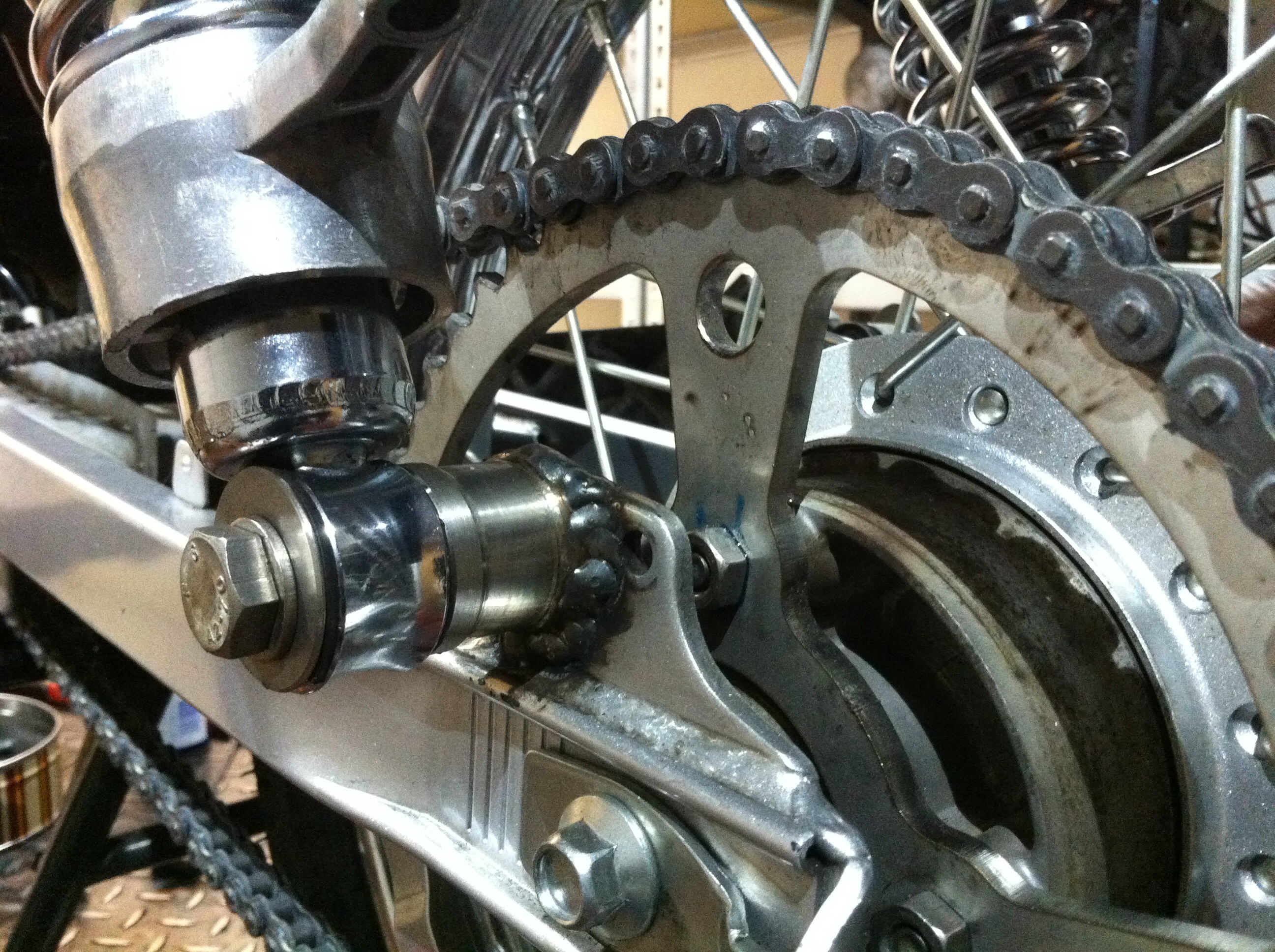

Für die Aufnahme der MZ-Stoßdämpfer hat der Mongoinitiator passende Adapterhülsen auf der Drehbank gezaubert und fest an der Inno verschweißt.
Eine passende Ketten/Verlängerungskonstellation ist bereits gefunden. Hier ist alles für eine Probefahrt bereit.

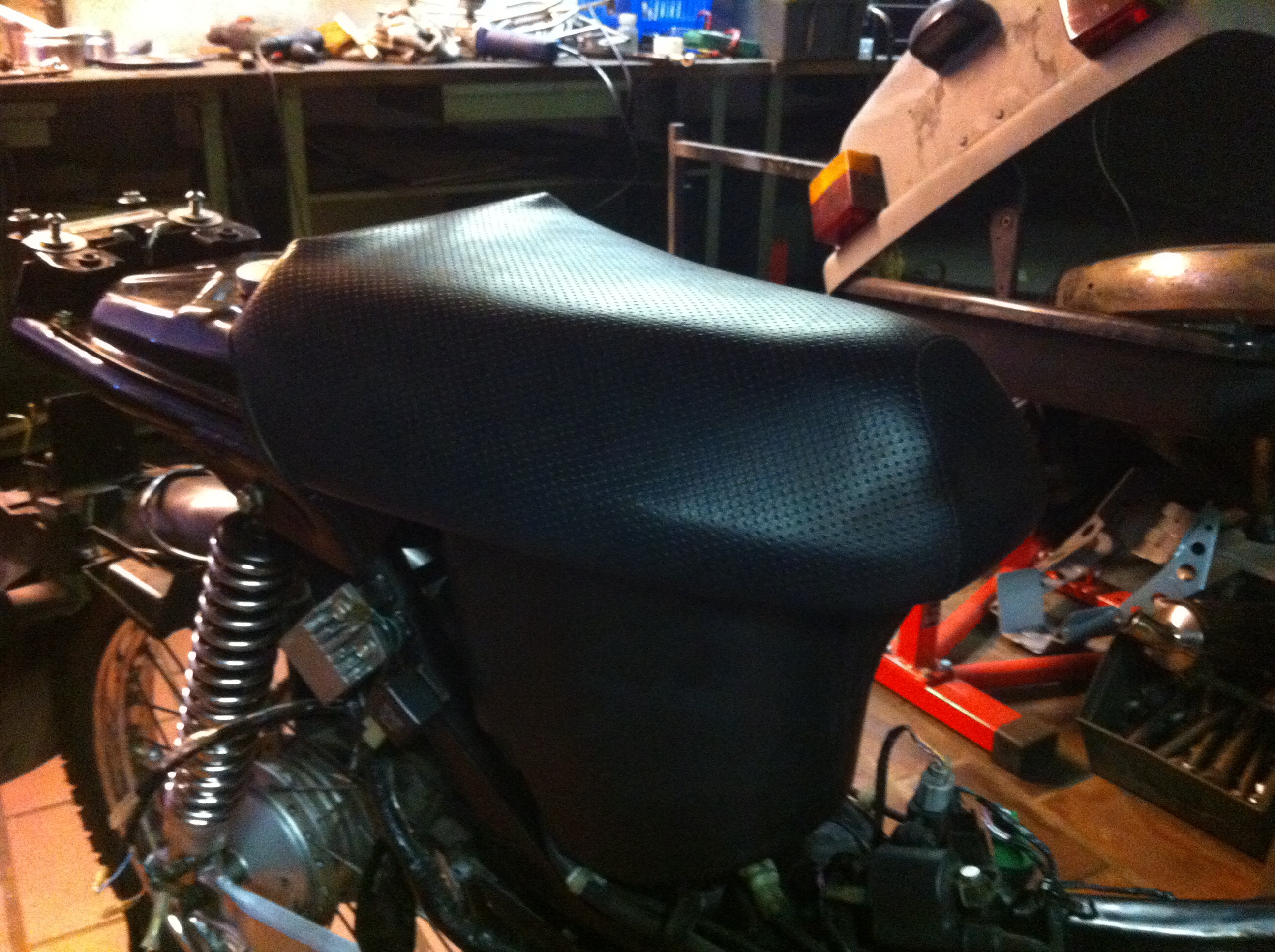

Als Sitzbänke werden wir 3 gekürzte Oginoolbrötchen verwenden. Reinhard wird sich einen speziellen Einzelsitz anpassen.
Sehr gut hat mir die tiefergelegte Fußrastenanlage bei Reinhard gefallen. Sie entlastet schon bei Sitzprobe merkbar, da der Kniewinkel etwas größer als 90Grad wird.
Den Sonntag haben wir allemann und einefrau bei Frittenrobertundfrau mit Käsesuppe und Bier ausklingen lassen.

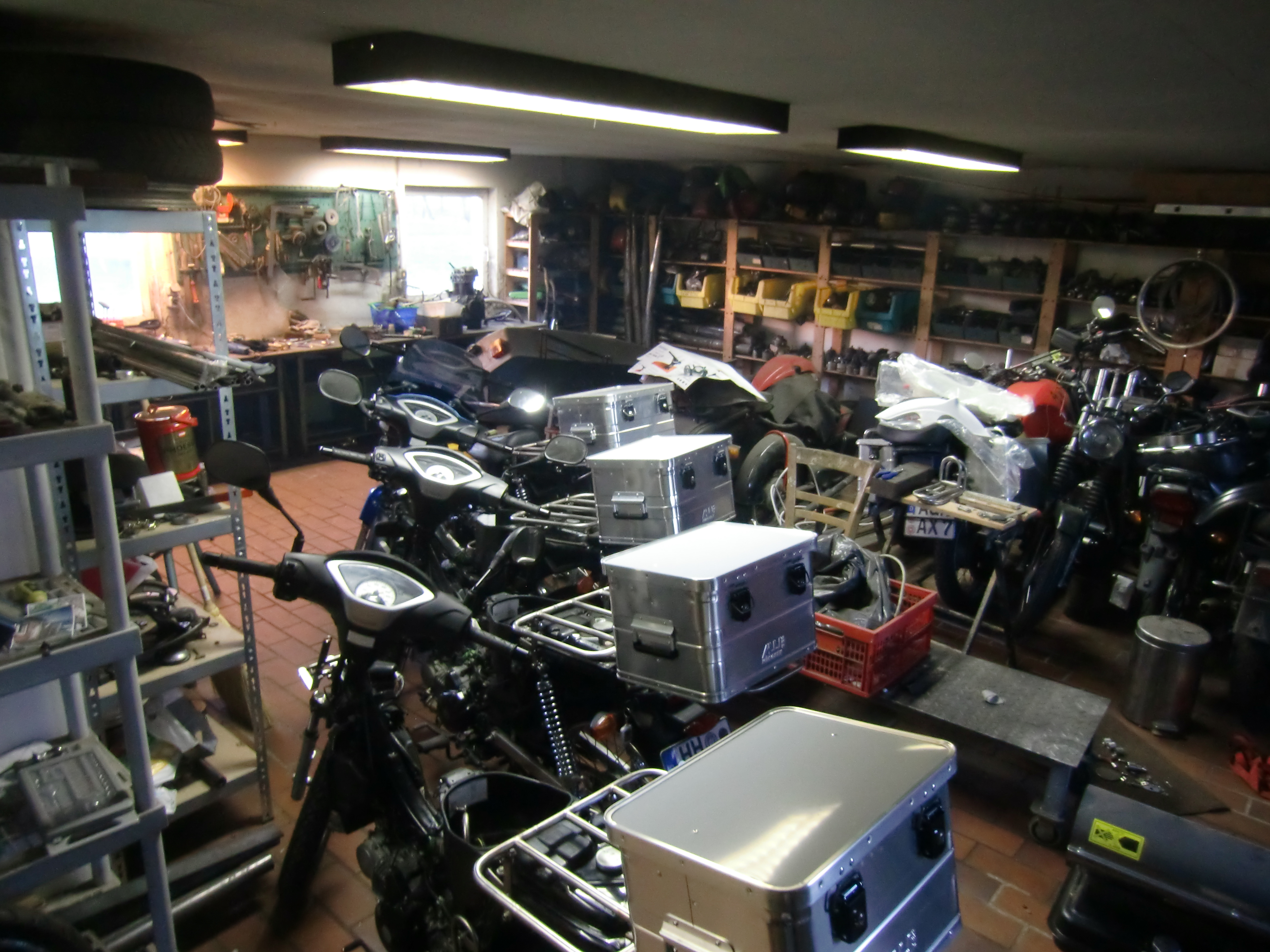

Nachdem Martin und Böcki schon früh wieder gen Heimat mußten, blieb mir mit Janni und meinem Spezi Daniel noch viel Arbeit.
Wir haben uns voll reingestürzt...

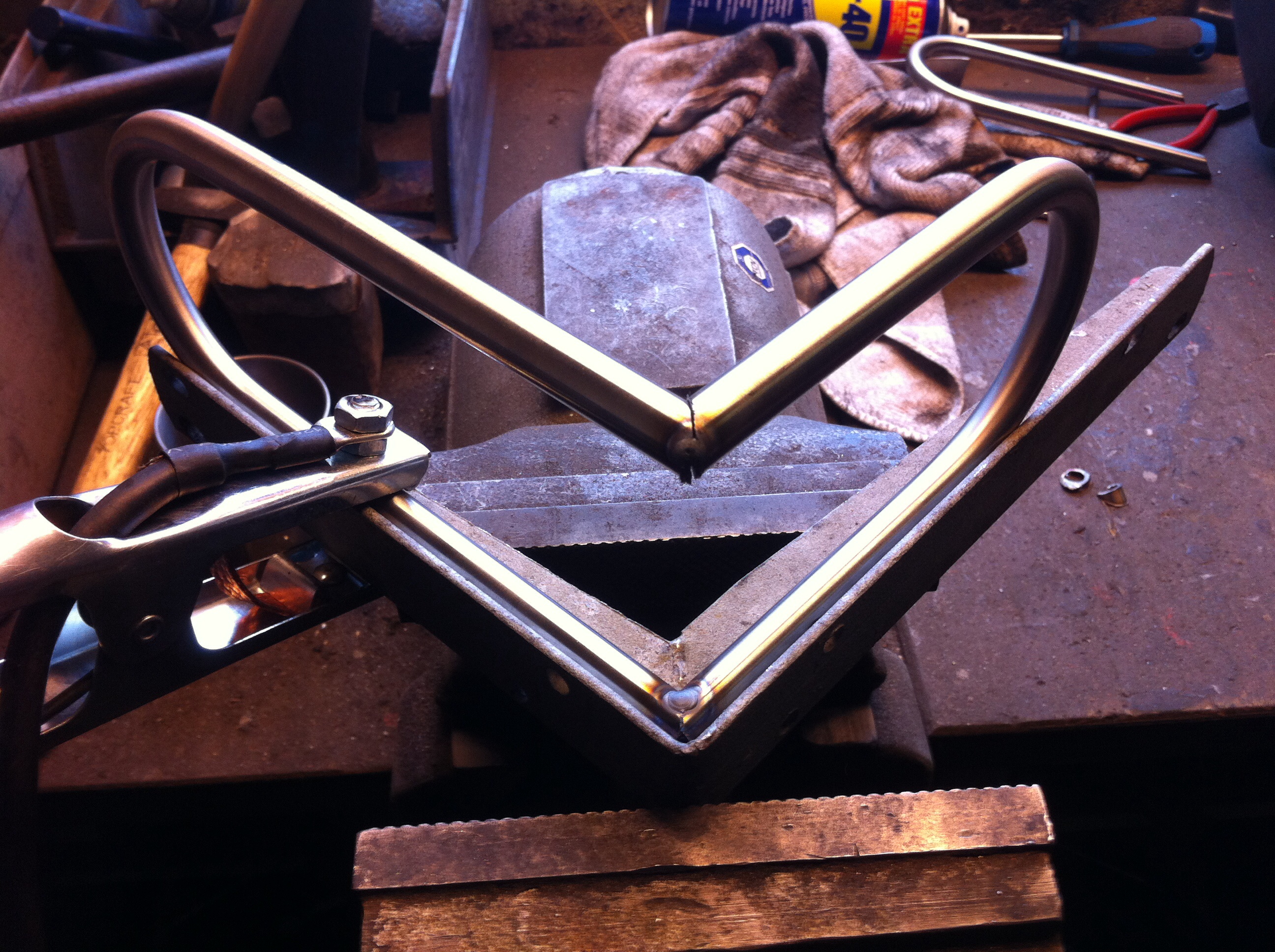

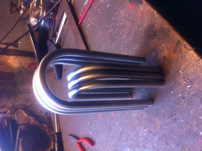

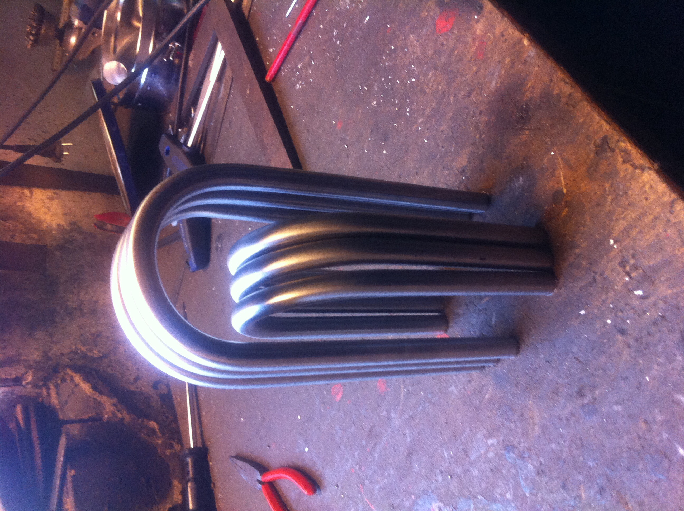

Janni kämpfte mit Engelsgeduld mit unpassenden Lochbildern der Rücklichtadapter, bis alle Mongos neue LED-Beleuchtung hatten. Ich habe jetzt endlich, endlich das elende, fünfteilige Gepäcksystem fertig. Kanisterhalter vorne, Kanisterhalter links, Werkzeughalter rechts, klappbares Rack und Topcaseträger. Das Ganze mal vier.... Überschlagsweise stecken da 28 m Edelstahlrohr drin...Ein paar Laschen für die Topcasebefestigung fehlen noch. Da fehlt mir jetzt die dritte Hand, also machen wir das beim nächsten Mal. Und da ich noch einen Tag alleine in der Werkstatt war, konnte ich mich endlich dem Vorderradschutzblech widmen.
Mehrfach wurde ich schon gefragt, warum ich nicht einfach das Orischinole nehme: Weil es nach nix aussieht!
Ich wollte unbedingt einen Hauch CT an den Innos haben.
Urteilt selber, ob mir das gelungen ist. In drei Wochen gibts das nächste Mongotreffen; dann gibts Neuigkeiten.
Auch von mir nochmal herzlichen Dank an Fritten-Robert und Grete für den netten Abend!

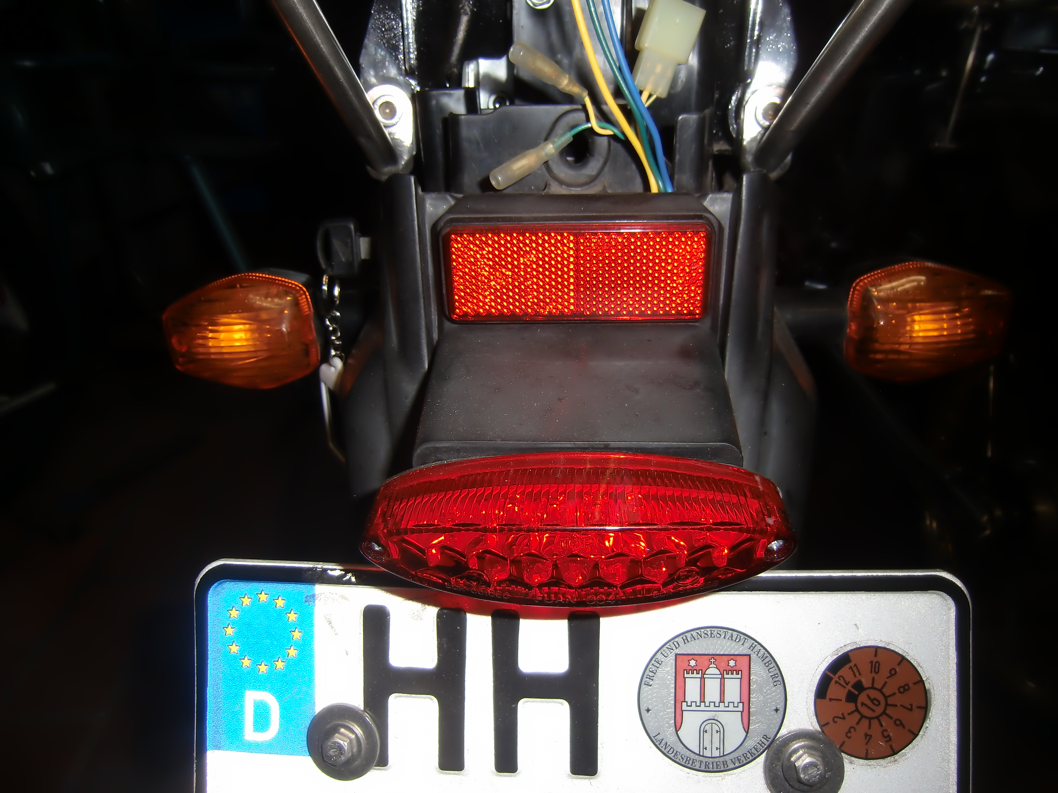

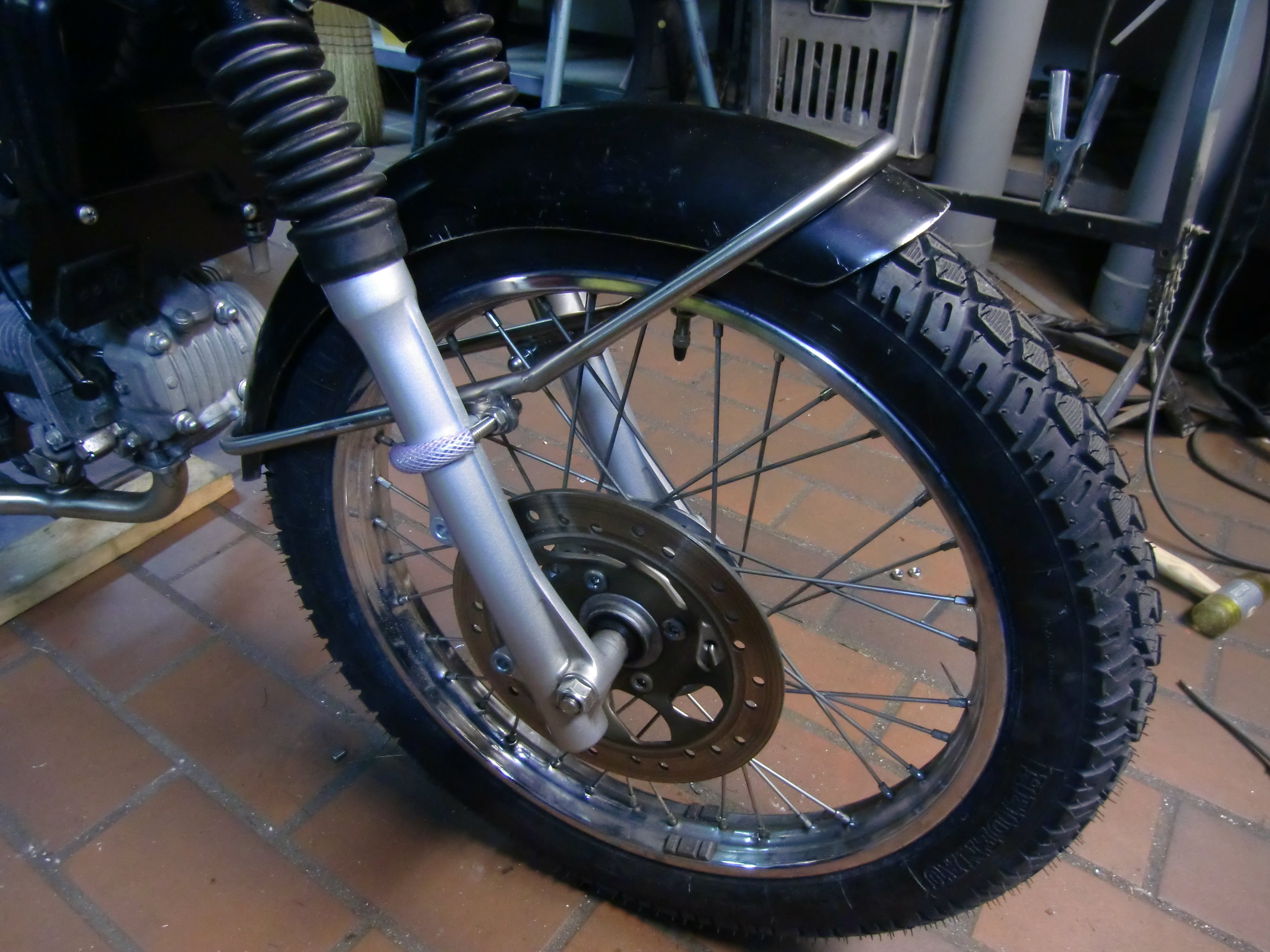

Der Koti ist gelungen, Reinhard!

Ich finde den Kotflügel auch gelungen. Echter 70er Jahre Charm und eine versteifende Wirkung könnte dabei auch noch herauskommen.

tolle sache
schee langsam werds und schaut auch noch gut aus alles
ein stück höher wegen dem dreck ann is der kotflügel perfekt

Für befestigte Straßen sieht das Schutzblech robust und funktionell aus.
Bei unbefestigte Straßen, insbesondere bei längeren schlammigen Passagen, könnte sich das Schutzblech aber schnell zusetzen und zu Problemen führen. Gibt es eine Möglichkeit, den Abstand zu den Reifen bei Bedarf wesentlich zu erhöhen ?

bestimmt ist es den Halteschellen egal in welcher Höhe man sie an die Gabel schraubt, sollte nur beim einfedern nicht oben anschlagen.Trabbelju hat geschrieben:Gibt es eine Möglichkeit, den Abstand zu den Reifen bei Bedarf wesentlich zu erhöhen ?

Das vordere universal in der Höhe einstellbare Schutzblech ist echt klasse. Optisch ist es auch ein Gewinn.

Die Schutzblech Konstruktion ist genial
Darauf muss man erst mal kommen, so ist eine Höhenanpassung in 2 Minuten erledigt, RESPEKT
