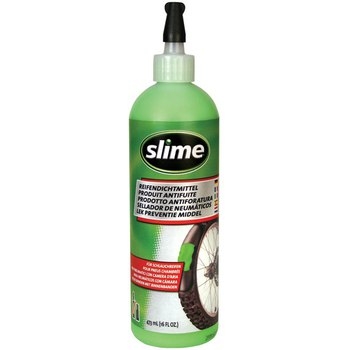

Re: Schon wieder: Schutzbriefeinsatz
Slime of Jayne (Schlauchslime)... Rob
Seit 1989 ist Slime der sicherste und effektivste Dichtstoff der Welt.
Wenn eine Punktion auftritt, wird unser patentiertes Dichtmittel direkt zur Punktion getragen.
Der Druck der entweichenden Luft zwingt die Fibro-Seal®-Partikel in die Öffnung,
wo sie sich aufbauen und miteinander verflechten, um einen langlebigen, flexiblen Verschluss zu bilden.
Sofort wird der Luftverlust blockiert und ein platter Reifen wird verhindert.
Quelle: http://www.slime.com/de/products/bike/sealants/
Adresse: 125 Venture Drive Suite 210, San Luis Obispo, CA 93401 USA
Hier zum Einstieg und Anfixen ein Beispiel für Schlauchlos,
bitte sowas nicht an einer Gorilla getapten Innova oder
an den Gussfelgen der Wave mit Schlauchlosen Reifen ausprobieren,
die verfügbaren Felgen haben nicht den passenden Hump.
Auch nicht mit Schlauchreifen die zum Hump passen aber ohne montierten Schlauch...
[BBvideo=640,360]https://www.youtube.com/watch?v=raNLeOIb7xY[/BBvideo]
Der Slime wird vorher, präventiv in den Schlauch der CUB gegeben, nicht erst
wenn der Schaden eingetreten ist. Wie in diesem Schlauchlos Video. Das sogenannte Impfen...
Hier die Anleitung als PDF direkt vom Server des Herstellers:
http://www.slime.com/uploads/10009_32oz ... ctions.pdf
und als Backup: Das aufblasen nach einem teilweisen Druckverlust mit einer CO² Patrone hat doch was Robert, oder ?
Offizieller Händler in Deutschland ist der bekannte Fahrradversandhandel ROSE
der das Dichtmittel für 4,95€ pro Rad der CUB statt 9,95€ wie Detlef Louis anbietet.
https://www.rosebikes.de/search/find/?q=Slime
genauer das hier: https://www.rosebikes.de/artikel/slime- ... ichtmittel
Slime Aufkleber für z.B. die Schwinge gibts Gratis,
selbst adressierter Briefumschlag an die oben genannte Adresse genügt.
Auf dem äußeren Umschlag muss "Sticker Request" stehen.
Matthias
