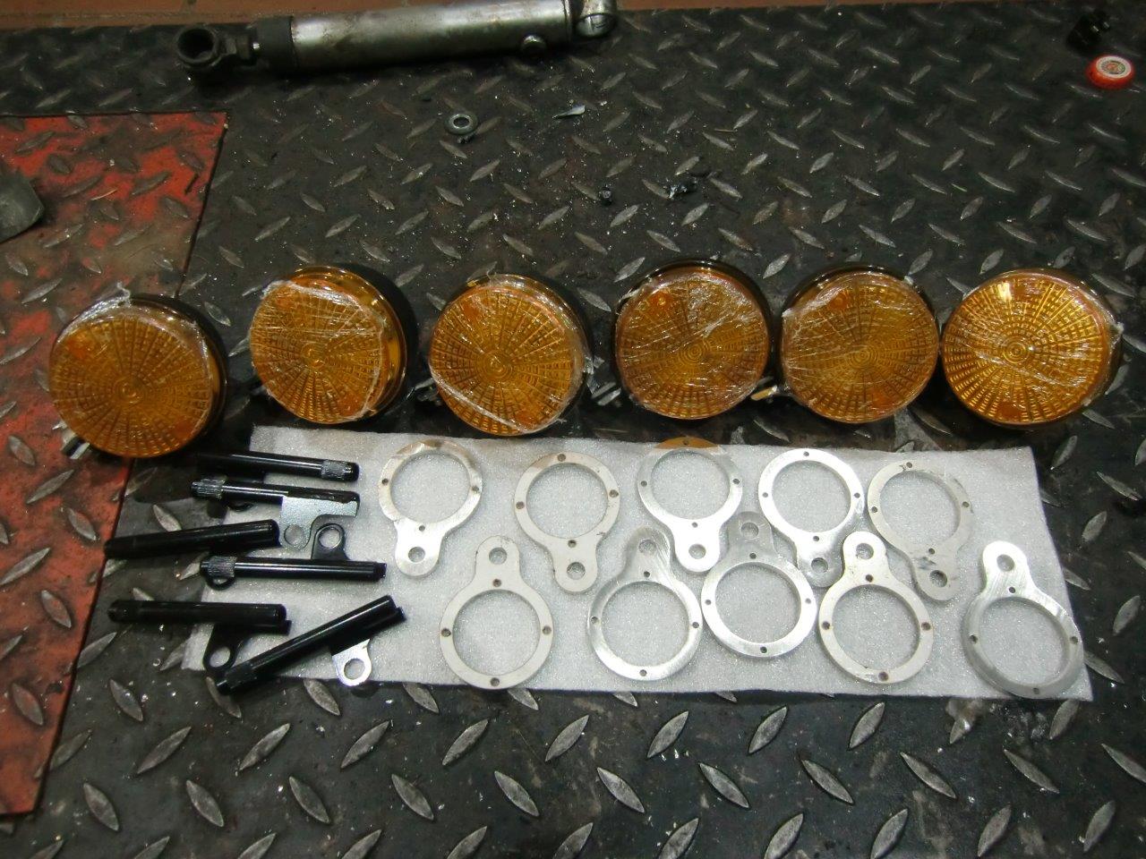

So, gezz geht es ein bißchen weiter...

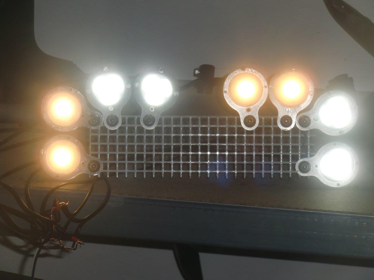

Zunächst mal die neuen vorderen Blinker und die Laserteile für die Zusatzscheinwerferchen:
Die Zusatzscheinwerfer auf der Testbank: 4x kaltweiß, 4x warmweiß

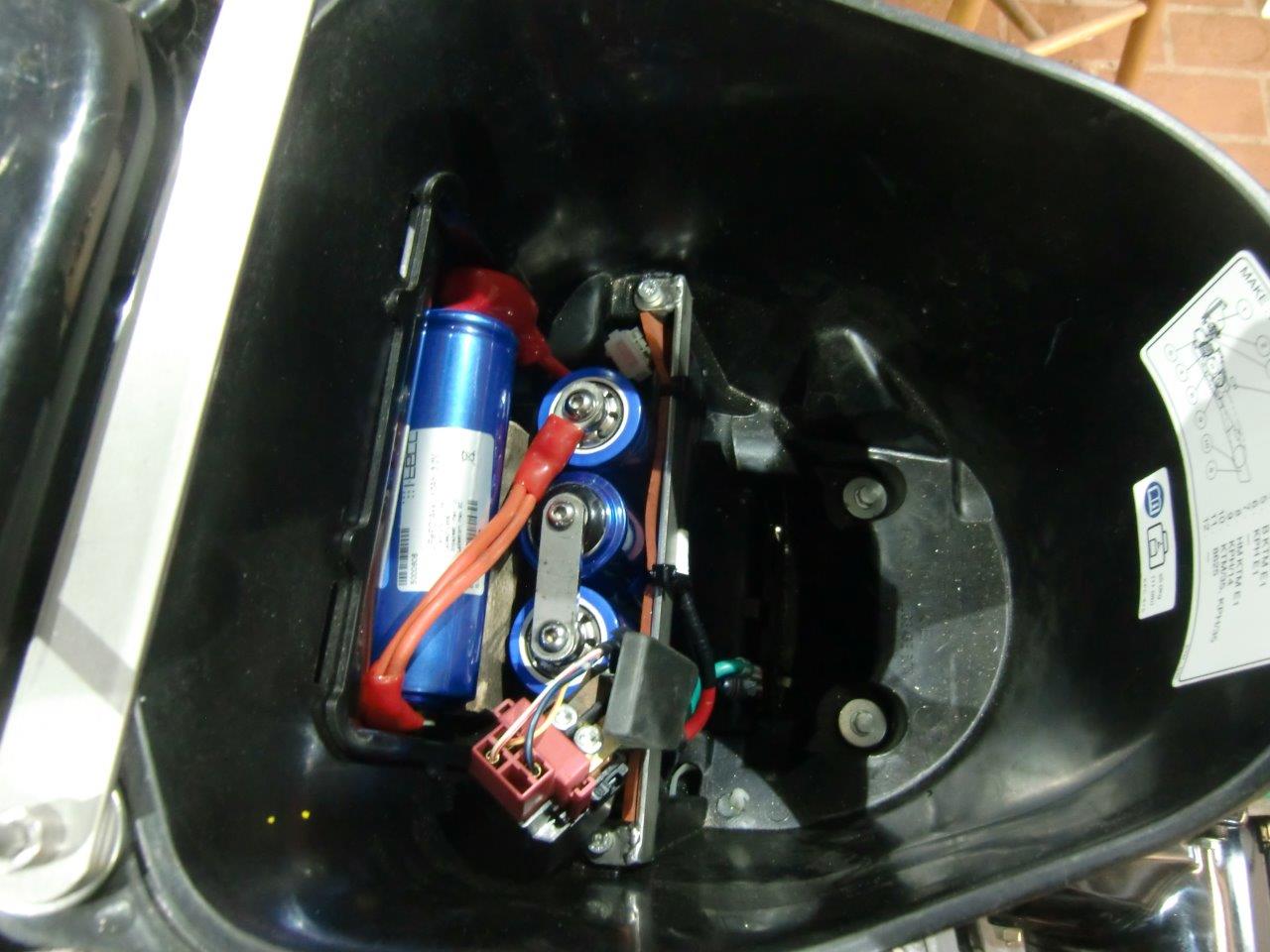

Die Sonderbatterie ist allerdings nur für die Mongo-Alpha. Irgendein Alleinstellungsmerkmal muß man ja haben...

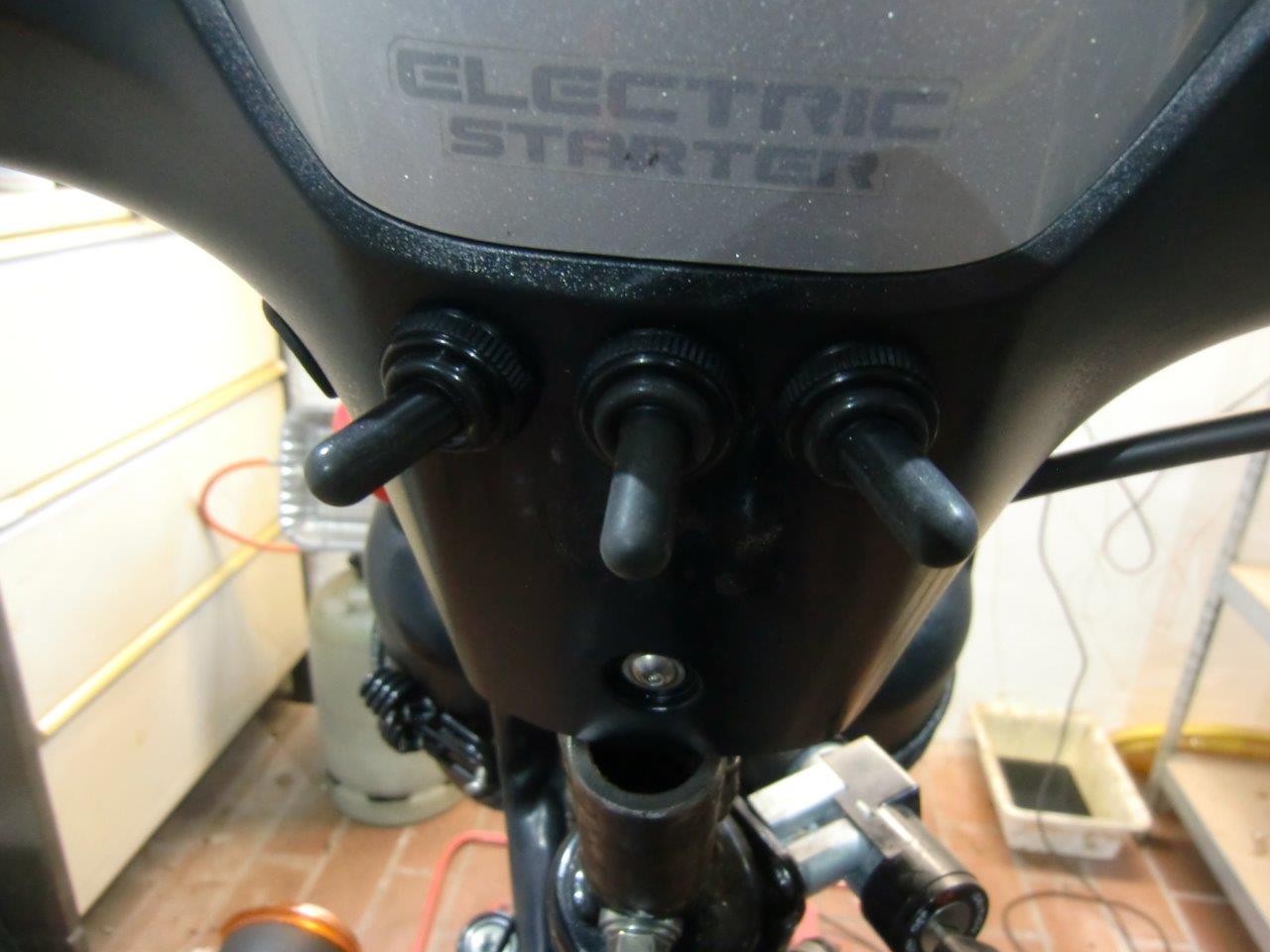

Verwirrende Schalterei...
Soweit, so gut, gleich geht's weiter...

Ich weiß, ein Bild war doppelt. Das ließ sich aber nicht mehr löschen...
Eins habe ich noch:

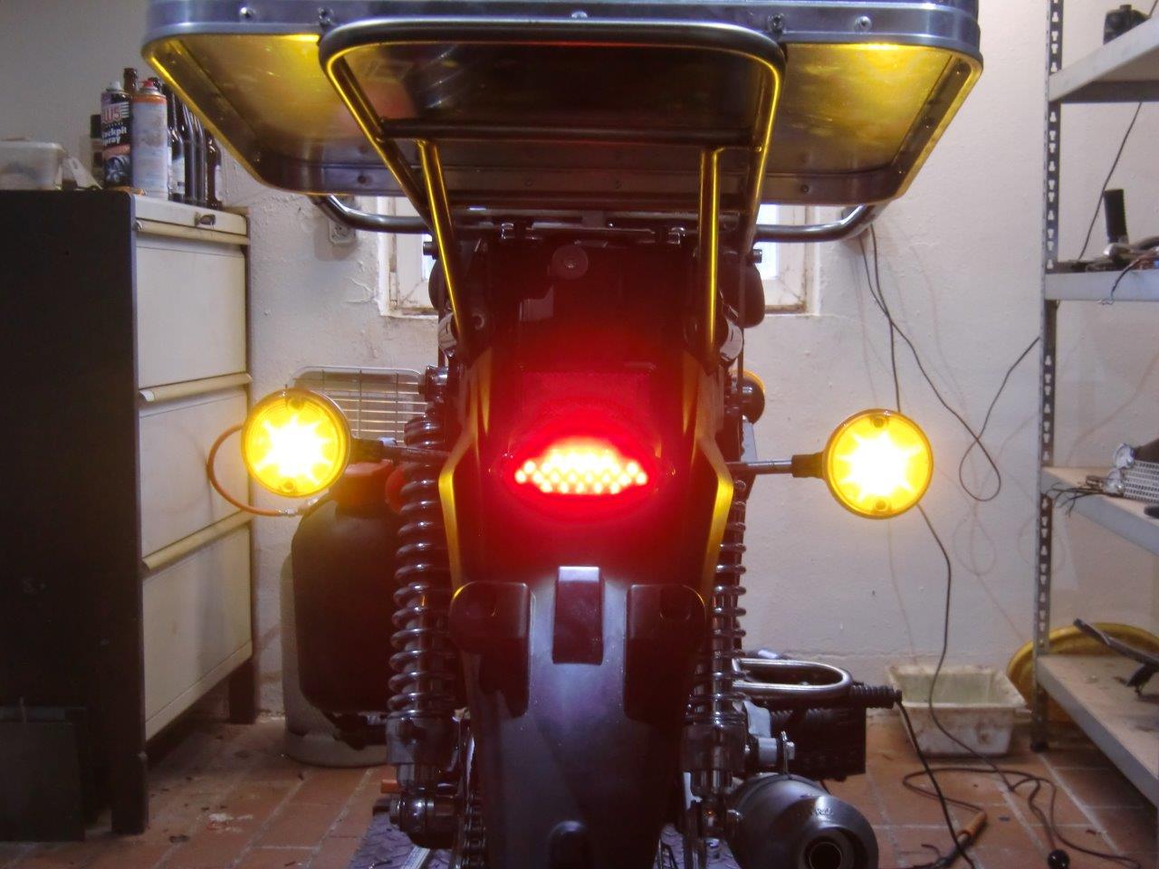

Viel LED macht hell:
Das war's; ein langes WE vorbei.

thrifter hat geschrieben:Ich weiß, ein Bild war doppelt. Das ließ sich aber nicht mehr löschen...
Eins habe ich noch:
Lieber Reinhard , lass uns nicht dumm sterben ,
wie macht Ihr das mit den LEDs , baut Ihr die Inno komplett auf Gleichstrom um ??
thrifter
Beiträge: 2067
Fahrzeuge: GENUG
Re: ´The Long Way Home - Technische Umbauten
Beitrag von thrifter »
@Wolfgang:
Nö, keinesfalls. Das sind handelsübliche 3 W LED-Spots; die laufen auf Wechselspannung genauso gut
wie auf Gleichspannung. Da die Wechselspannungsverbraucher Standlicht und Rücklicht und Kennzeichenbeleuchtung wegfallen (-11W), haben wir sogar noch 5 W Gewinn auf der Wechselspannungsseite...
Gut, dafür zieht das Rücklicht 1.4W aus der Gleichspannungsseite, geschenkt. Dafür brennt es auch bei stehendem Motor...

thrifter hat geschrieben:@Wolfgang:
Nö, keinesfalls. Das sind handelsübliche 3 W LED-Spots; Gruß
:?: :? , und die Blinker , LED oder Glühfaden?
thrifter
Beiträge: 2067
Fahrzeuge: GENUG
Also die Alpha-Blinker haben auch LED-Einsätze vorne und hinten; die anderen nicht.
Das liegt daran, daß ich so zusammen mit der stärkeren Batterie eine vernünftige Warnblinkanlage habe,
die auch mal ein paar Stunden blinken kann.
Ich meine natürlich nur, falls wir unterwegs mal ein paar GS-Fahrer retten müssen....

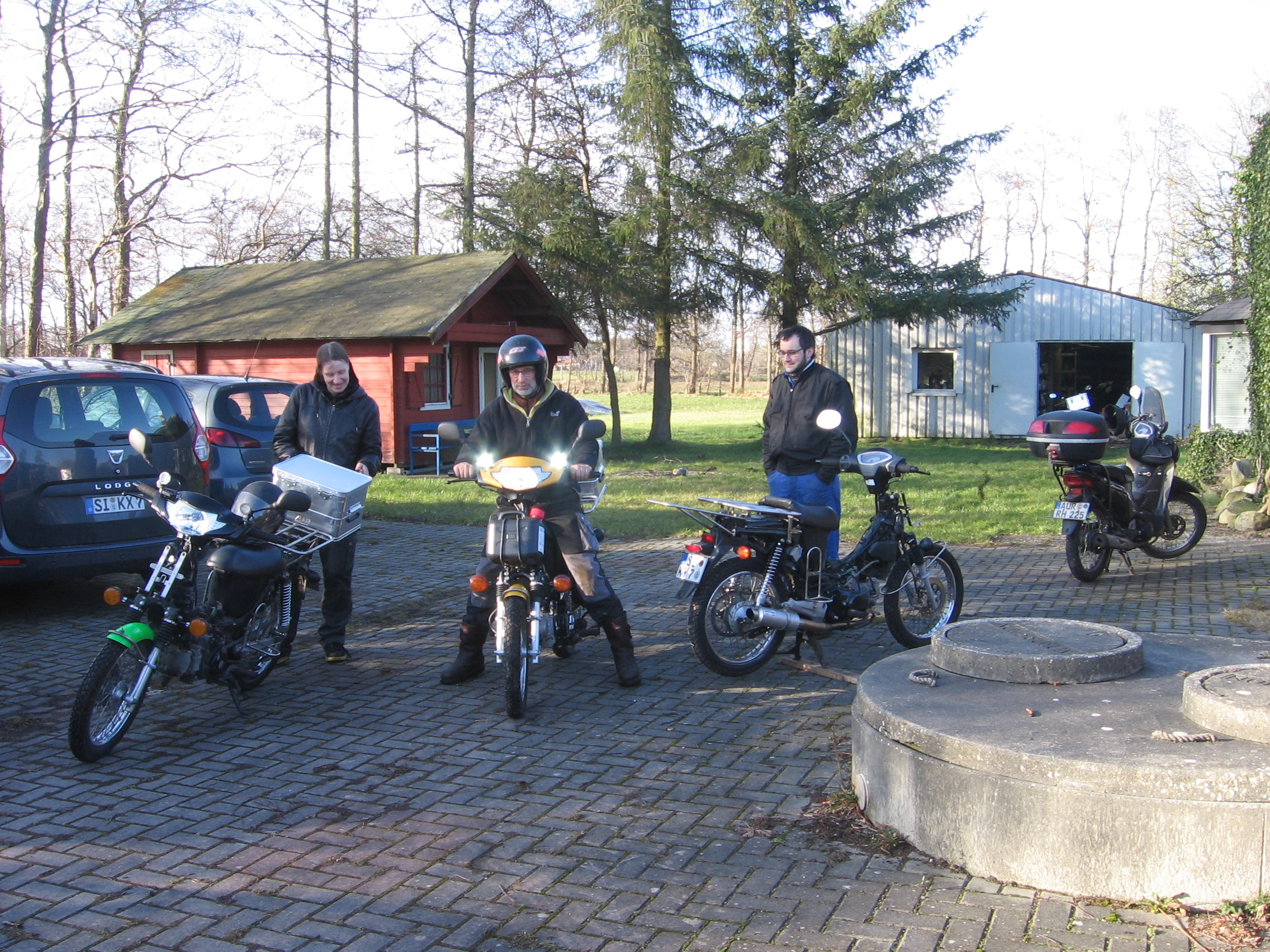

Kurzbesuch bei den Mongos
Hallo Freunde,
ich war Samstag (ca. 16h)kurz bei unseren Mongos auf Besuch, gerade rechtzeitig zum Rollout - echt. Tolle Stimmung sage ich Euch, die Freude über das Geschaffte war spürbar und auch die Vorfreude auf die Weltreise ist deutlich zu vernehmen. Was für eine Truppe, hach.
Jede(r) hatte noch Dinge auf dem Zettel. Janni: "erstmal alle Schrauben nachziehen, und nen Auspuff montieren"; Böcki: "hab gerade nen besseren Motor druntergebaut"; Reinhard: "willste ne Probefahrt machen"; Martin: "die Arrow-Auspuffanlage ist mir nun doch zu laut"
Die ostfriesische Sonne gab ihr bestes, zu sehen auf den Bildern.
Hier und da wird es noch Feinabstimmungen geben.
1. Böcki nimmt nun auch die um 3cm tiefergelegten Fußrasten, wodurch dann auch das Bremspedal tiefergelegt werden muß und die Schaltwippe zu nem Schalthebel werden muß. Das war für mich dann auch ne Hürde bei der Probefahrt mit Reinhards Mongo - ich hab mich dauernd verschaltet. Das Ding geht wg. der Geländeübersetzung natürlich ab wie Schmidts Katze und durch die fehlende Verkleidung fährt es sich schon anders als ne Inno von der Stange. Bin allerdings nur Straße gefahren, deshalb kann ich zu den Fahrwerksänderungen nichts sagen (das Ding war blitzblank geputzt, da hat man natürlich Hemmungen).
2. Reinhard grübelte laut über Aufkleber-Sprüche nach am vorderen Schutzblech sowie am nun offen liegenden Werkzeugfach. Ich würde da ggf. wirklich Flagge zeigen so wie bei Rennfahrern, schwarzrotgold und den Namen, vielleicht noch http://www.honda-innova.de. Zudem könnte man den Streckenverlauf per Aufkleber auf die Blackbox äh Blechbox kleben mit den wichtigsten Anlaufpunkten. Kommt sicher gut. Aber vielleicht habt Ihr ja noch Ideen?
3. Janni war zufrieden wie immer. Ihr müsst sie kennenlernen, was für ein zufriedener Mensch. Achja, über ne Sitzheizung denkt sie wohl nach, nachdem sie beim Kuchenessen in Reinhards Küche sich den Hintern auf dem Ölofen aufgewärmt hatte. Lacht nicht, zumindest eine Mongo-Inno war schon mit Heizgriffen ausgestattet. Warum auch nicht, den 16.000km-Ritt sollte man sich schon so angenehm wie möglich gestalten.
4. Martin hat ja schon ein Kaufgesuch für nen Originalauspuff ohne Kat hier im Forum geschaltet. Sonstige Baustellen: ??
Gut daher kommen die in unterschiedlichen Farben lackierten vorderen Schutzbleche in schwarz, blau, gelb und grün. Das erinnerte mich an die Gute-Nacht-Geschichten meines Vaters für Klein-Robert. Mein Vater hat da tolle Dinge aus seiner Jugend erzählt von baugleichen Maschinen, die sich nur in den Farben unterschieden und womit Rennen gefahren wurde. Alles Phantasie und das steigerte sich weiter und weiter, weil Klein-Robert natürlich interessiert zuhörte und erst recht nicht mehr schlafen konnte... Hach, ich schweife ab. Verzeiht mir, aber es musste raus schnief :inno: .
Soweit von hier. Ich gebe wieder ab an die angeschlossenen Funkhäuser. Gruß Robert
