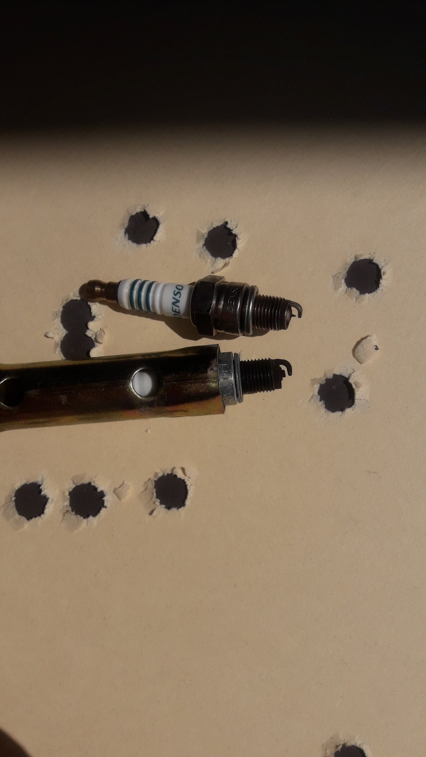

# 12.976 km
bei 13Mm will ich heute die Kerze tauschen. Der Leerlauf hält gerade noch - könnte jede Sekunde ausgehen - tut es aber nicht.
Da kommt eine vorrätige "DENSO IUF22" Iridium zum Einsatz. Zuerst mal den Motor abkühlen lassen. .
Die orig. Kerze ist verrußt, aber weil ich den letzten km in absoluter Langsamfahrt, halbe Schrittgeschwindigkeit, gefahren war. Die Iridium hält ebenfalls den Leerlauf. Der Leerlauf ist evtl eine Idee höher - mehr aber gewiss nicht.Schaumamal, die Bemühungen werden fortgesetzt.
