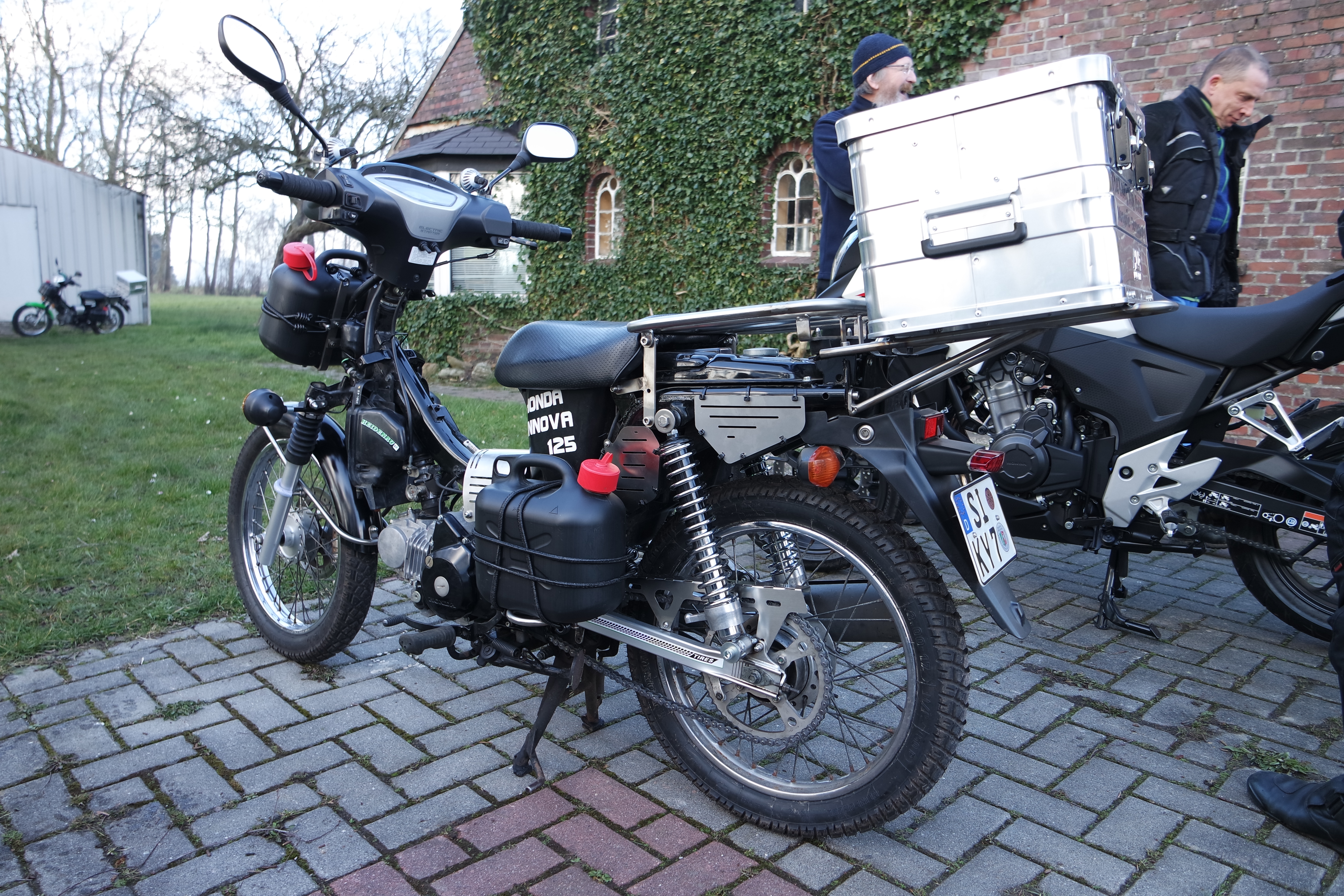

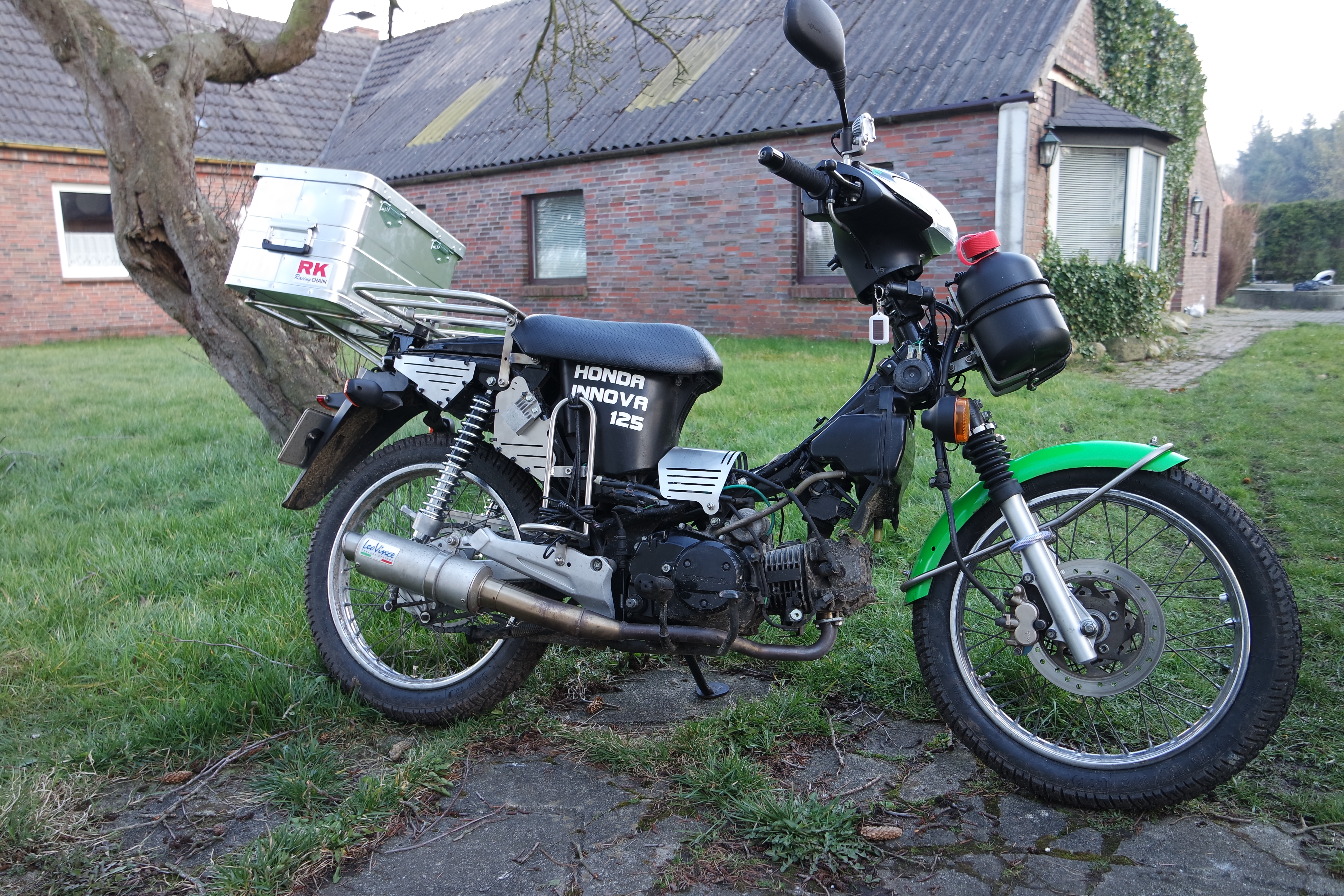

Achtung, original Größe...damit man die coolen Details besser erkennen kann
Re: ´The Long Way Home - Technische Umbauten
Die sind ja ganz naggisch.
*Gleich mal nach einer Rollerdecke schau*
Sieht sehr professionell und tourentauglich aus .
Glückwunsch dazu
Glückwunsch dazu

o-oh! Ich sehe grad, dass das vordere Schutzblech ein wenig zu kurz ist. Der Motor ist eingesaut.
Abgesehen davon ist das eine super Arbeit, mit den Fernreisecubs.

sachma, darf man die auch hier in d so nackich fahren? dann mach ich dat ganze zeuch auch ab. stört doch bloß! jürgen sacht immer, mitte klamotten an geht dat auch, aber ohne is besser, findich. abba darf man dat? oder is dat erregung öffentlichen ärgernisses ... oder nich dat da noch wat schlimmeres erregt wird ... also ich frach jetz ja nur ... aber machen würdet ich et schon gerne ...

Grundsätzlich sehe ich nichts, was gegen einen Abbau der Plastikteile spricht, solange Du:
-ein ordentliches vorderes Schutzblech beibehältst
- ein vorschriftsmäßiges Rücklicht hast
-vorschriftsmäßige vordere Blinker hast
-keine scharfen Kanten in den Wind streckst
Ob es bei einem Gebrauchsfahrzeug im Alltagsbetrieb mit Laternengarage Sinn macht, bezweifle ich aber sehr stark.
Die Plastikverkleidung ist ja nicht nur Optik, sondern vor allem Schutz für die Elektrik und andere Komponenten.
Der Hauptgrund, sie bei den Mongos zu entfernen, war, daß einen das Gerappel und Geklapper im Offroad-Betrieb zum Wahnsinn treibt...
