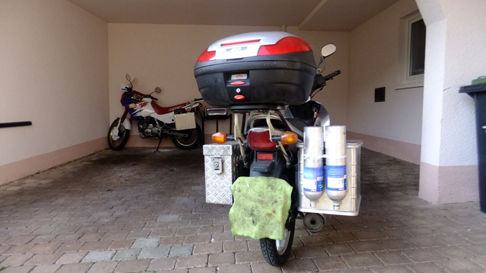

ähm...Zusatztanks, Benzinpumpe, Amperemeter?? Wir specken doch nicht alles ab was fehleranfällig ist und belasten uns dann mit sowas...nee, es bleibt der original Tank drin und es kommen Halterungen für 2 Standard 5-Liter Kanister dran. Dazu dann noch als allerletzte eiserne Reserve der 2-Liter Fuelfriend in die U-Box und mit den ca. 15 Litern haben wir selbst unter ungünstigen Bedingungen eine Reichweite von über 500km. Das sollte reichen.

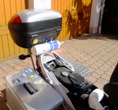

noch 1 Bild wie das bei meiner Innova in etwa werden soll.
Der Tankanschluss wird am äußeren Behälter oben eingeschweißt.
Die Behälter mit einem Stutzen und Schlauch verbunden. Der Abgang ist unten. Wie ich das Benzin in den Originaltank bekomme muss ich noch überlegen.
Gruß Karl :prost2:

Beiträge: 7809
Re: ´The Long Way Home - Technische Umbauten
muss die Weltenbummler noch mal nerven.
Der Platz für den 2 Ltr. Vortank ist gefunden. Die Sitzbank lässt sich mit 1 cm Luft zum Vortank noch hochklappen.
Der Tankdeckel abschließbar kommt an den Vortank von dort geht's zum Haupttank. Die Tankentlüftung ist im Vortank.
Die Halterung kommt an den ALU Haltebügel.
Eine el. Pumpe entfällt da Fallbenzin.
Der Haupttank bleibt unverändert. Der Tankdeckel wird mit Anschluss ohne Lüftung neu angefertigt.
Bei einem Gesamtvorrat von ca. 5,5 Ltr. (ohne Reservekanister) rechne ich mit 250 km Reichweite.
Das wichtigste für mich > der Packsack bleibt (mit Zurrgurte) aufgespannt und getankt wird von außen.
wenn Ihr`s anderst macht > egal < Hauptsache die Ideen sind da und für jeden ist was dabei.
