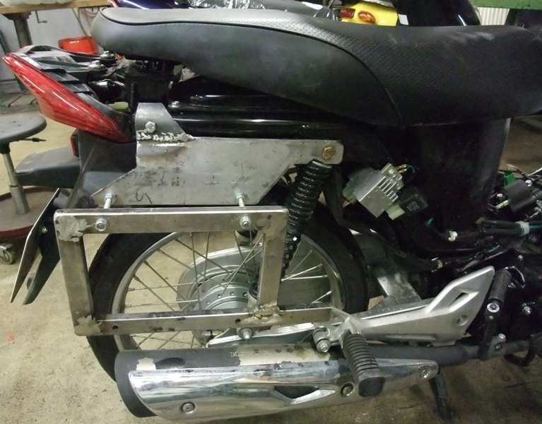

Re: ´The Long Way Home - Technische Umbauten
als Halterung für Spritkanister und Packtaschen. Absolut unzerstörbar und
als Schutz gegen Sturzbeschädigungen prima geeignet.
Den Halter habe ich noch durch größere Bohrungen erleichtert.
Ist zwar in einem Thread passt aber zum Long Way Home.
Meine Konstruktion ist etwas grob und klobig geworden. Das könnte man mit einem Laserschneider filigraner und trotzdem extrem stabil viel besser herstellen.
Nur so als Idee.
hi Pille
meinen Märklin Metallbaukasten habe ich leider verschenkt. Den könnte ich jetzt ab und zu gebrauchen. :wein:
Nachtrag:
Der Vorteil besteht auch darin den Träger nach der Mongo Tour an eine andere Innova anzubauen schließlich kann man nie genug Stauraum haben. Ob der Träger auch an die Wave passt weiß ich nicht.

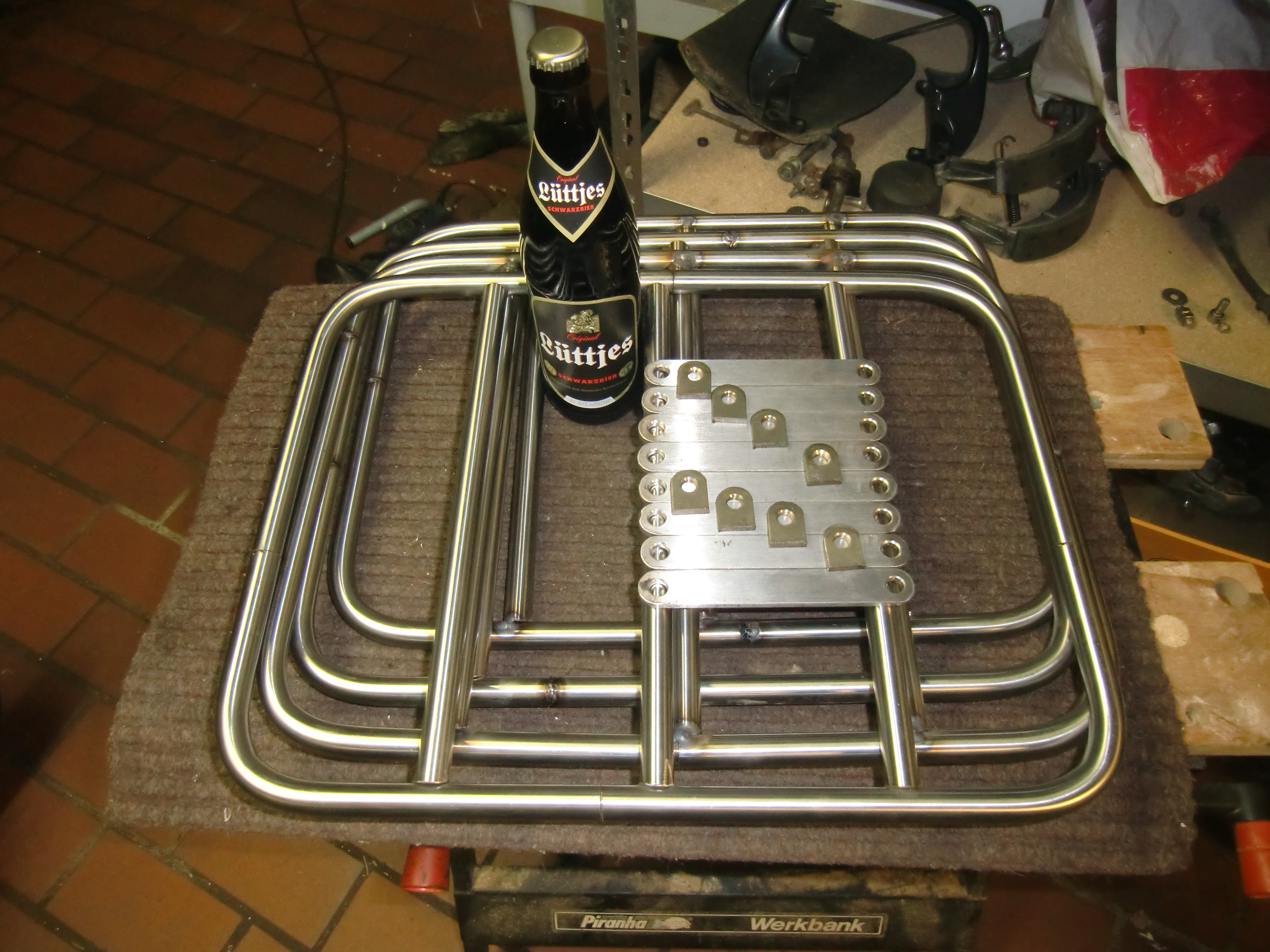

So, es geht langsam weiter.
Hier sind die Gepäckbrücken im Rohzustand, natürlich mit dem üblichen Vergleichsmaßstab:

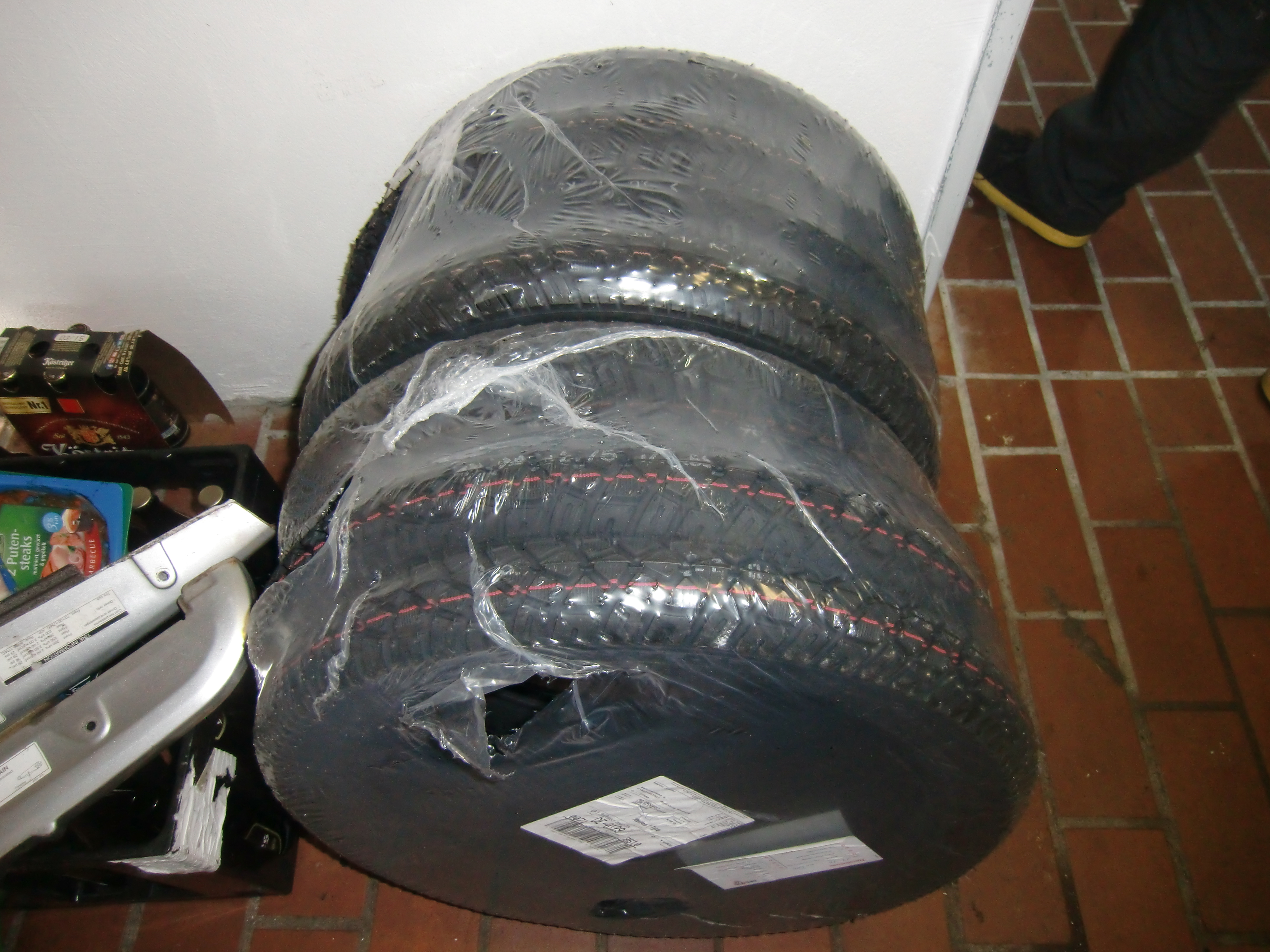

Die Reifen sind auch schon da und werden jetzt erstmal ein halbes Jahr abgelagert, damit sie auch die Tour durchhalten:

Beiträge: 7433
hallo Reinhard,
da hast Du ja Glück dass ich in BW wohne. Ich würde Dir keine Ruhe lassen bis Du mir einen Seitenkofferträger
per Laser herausgeschnitten hättest.
Natürlich V2A > was sonst.
Dein Träger erste Sahne :up2:
freue mich auf weitere Teile.
Gruß Karl :prost2:

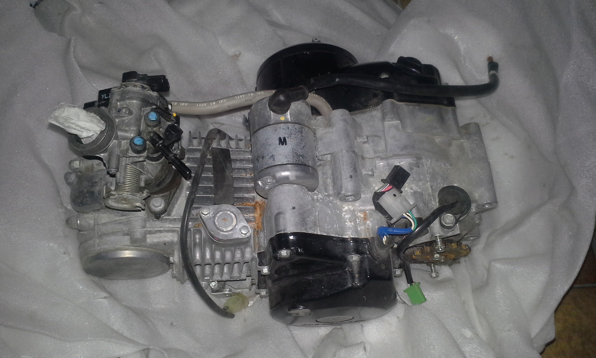

Motorski is da. Heute aus dem Baltikum eingeflogen. (Schon wieder keine Herzchensmiley verfügbar)
Da kommt Freude auf :sonne: :D :sonne: ! !!
Beiträge: 7433
einen Ersatzmotor kann man immer brauchen!

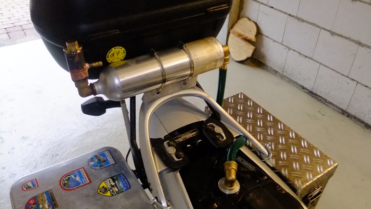

Mit dem Zusatztank ging`s wieder ein Stück weiter.
Jetzt muss ich nur noch den Sitz unten etwas mit Wärme behandeln damit der Anschluss drunter passt und noch ein paar Leitungen verlegen.
( Zulauf 19 mm 3/4" Entlüftung zum schnelleren tanken 10mm.
Christian ich brauche dann den Sitz.
