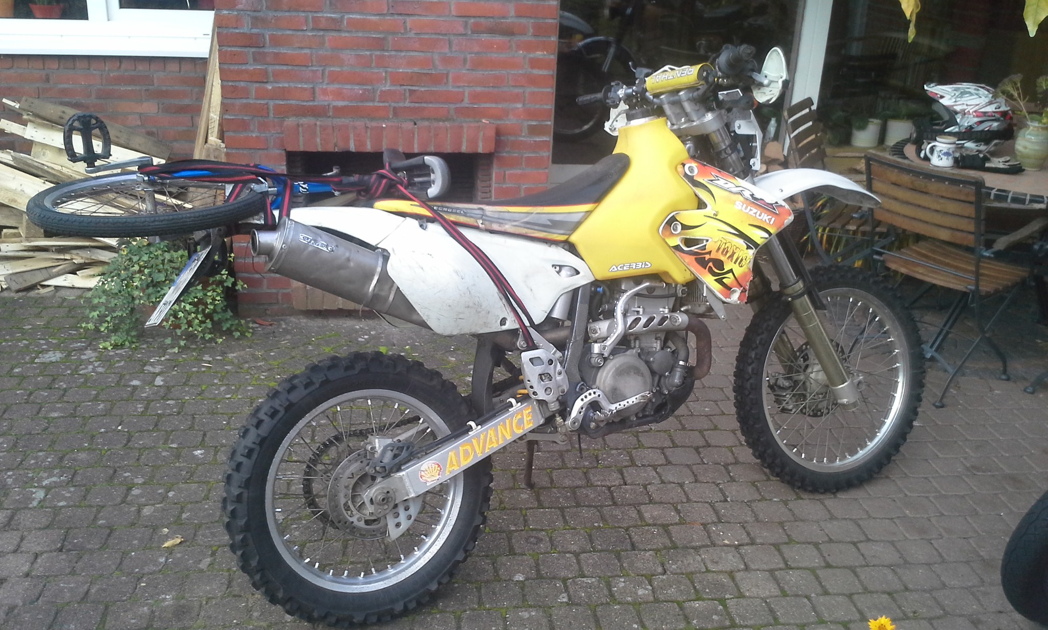

hier mein Beitrag zum Thema "Ersatzrad". So, oder zumindest genauso stelle ich mir die Konstruktion für die Reise vor!
PS: aktuell -11Grad in Ulan Bator

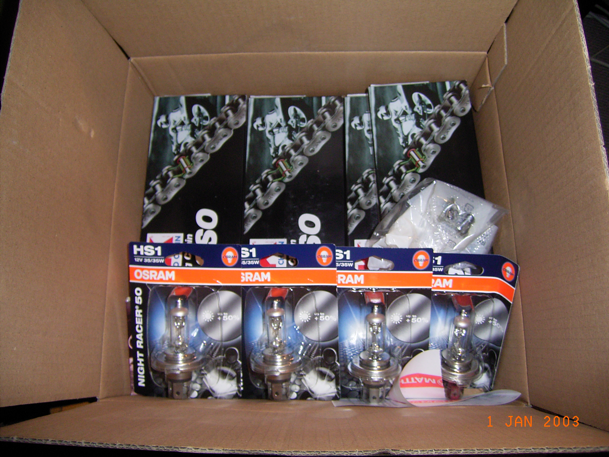

Teile Teile Teile
Ketten der Marke RK Typ O-Ring
4 mal neues Glühobst mit 50% mehr Licht. WOW, dann können wir nahcts die Reisegeschwindigkeit einfach beibehalten
eine Handvoll Kettenschlösser
und die Schrauben M10 mal 1,25 sind noch in der Fertigung
Auf ein schmutzig-schmieriges, lautes und lustiges Schrauberwochenende!
Adieu!
Adieu!

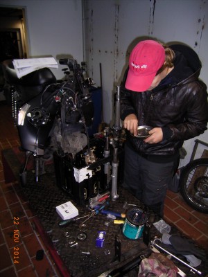

Wieder ein wunderbares Wochenende in der Zweitheimat verbracht!
für wirklich Aussagekräftige Bilder müssen wir auf Reinhards post warten!

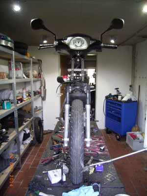

- Beiträge: 7047
Re: ´The Long Way Home - Technische Umbauten
auf den Frontalbild sieht man die von Reinhard angefertigten Kanisterhalter aus feinstem Eselstahl
