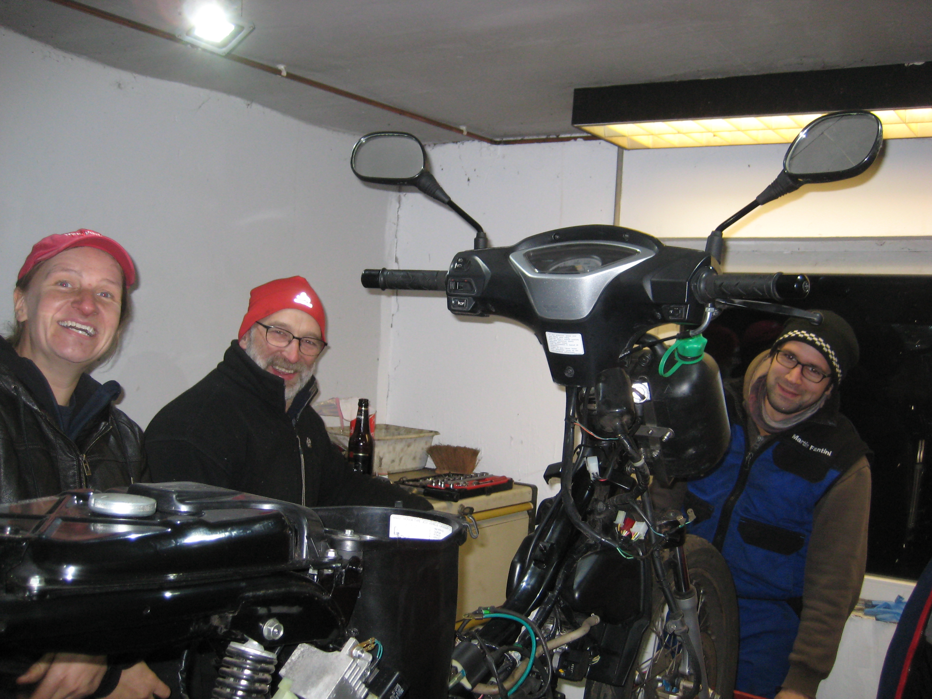

Re: ´The Long Way Home - Technische Umbauten
Besuch bei den Mogos

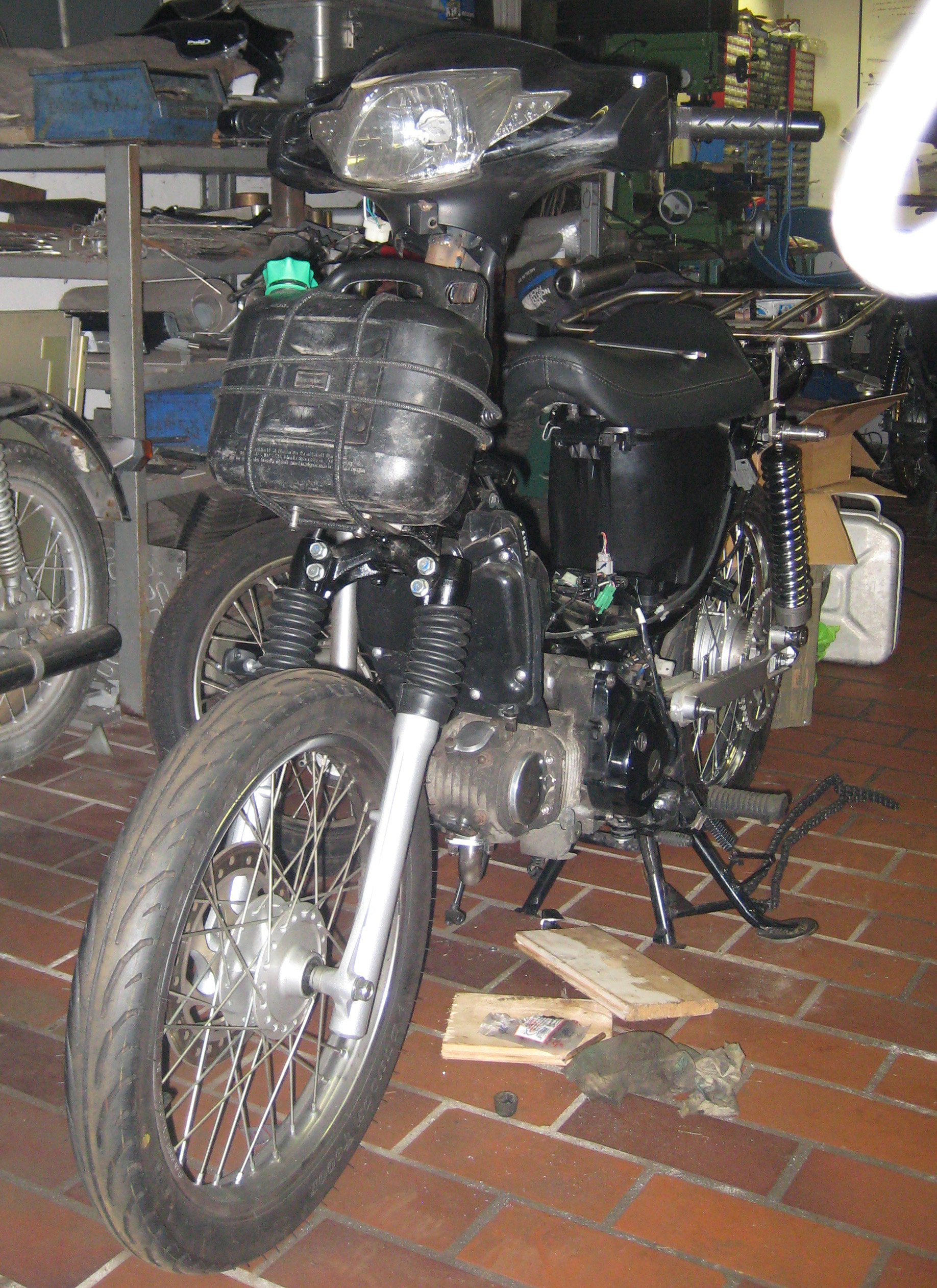

Hallo Foriker,
hab das Team am Samstag besucht von 18:15-19:30h. Keine Spur von Ermüdung zu spüren, die geben richtig Gas bei den Vorbereitungen. Allerdings ist man wohl etwas im Verzug, deshalb ist zwischen den Jahren auf jeden Fall schrauben angesagt.
Was habe ich mir merken können:
- nette Leute, Janny kannte ich bisher noch nicht persönlich
- gute Stimmung, jeder trägt seinen Teil bei
- kalte Werkstatt, stockdunkler Hof (ganz anders als beim OST)
- Kartonweise Sonderteile, immer 4fach vorhanden
- Einzelsitz von ner Harley-Davidson

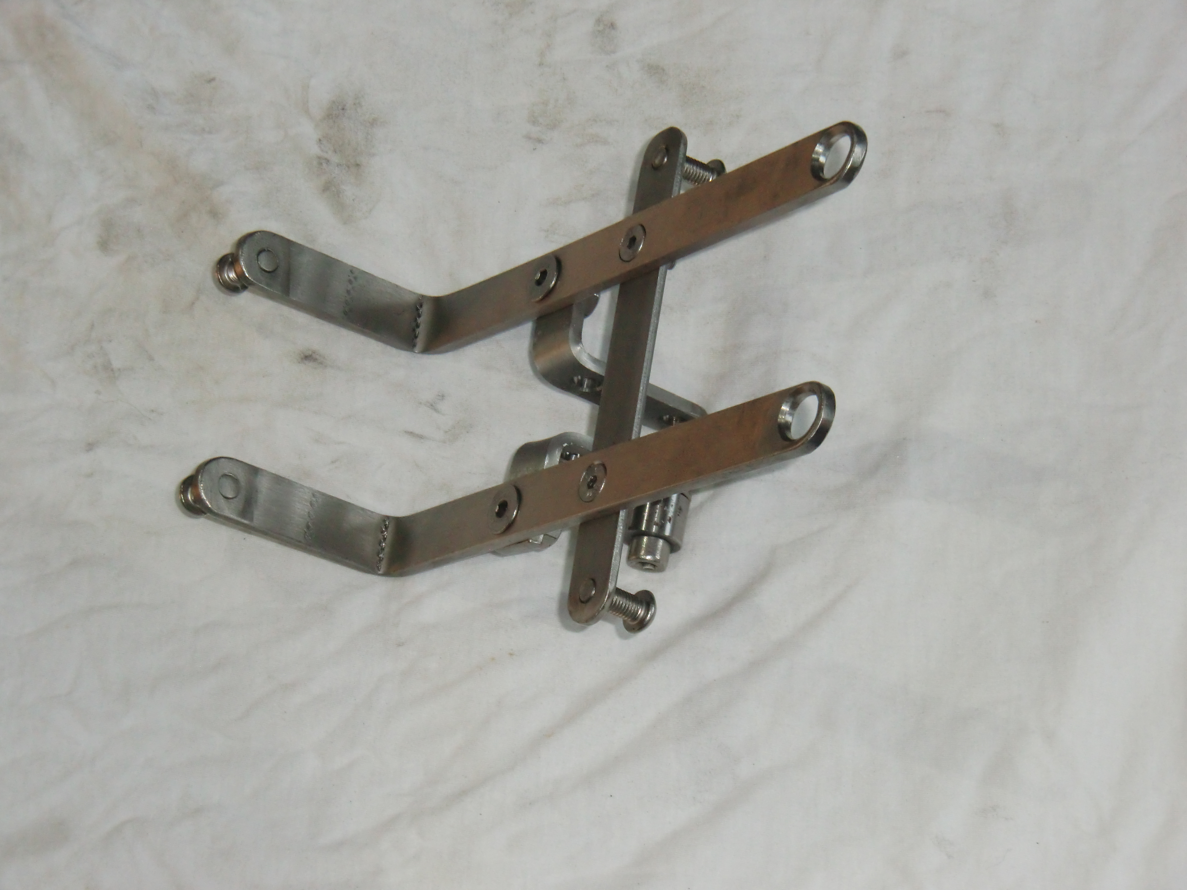

- selbstgeschweißter klappbarer Rohr-Gepäckträger über dem Tank für´s Gepäck
- dahinter gibt es für alle 4 Innos ne große Alubox
- alle Verkleidungsteile wurden gestrippt, Lampenverkleidung bleibt
- Blechkotflügel vorne
- leichte Auspuffanlage für jeden
- 15mm längere Stoßdämpfer hinten, neu, 2fach verstellbar, lt. Reinhard hoffentlich passend für Fahrer + 30kg Gepäck, MZ 150ccm, weiter außen angeschraubt weil das Auge zu breit ist um in die original-Aussparung zu passen
- doppteltes Kettenritzel
- großes Kettenrad hinten, gelasert weil nicht als Kaufteil erhältlich
- und und und
Martin hatte bereits den fast jungfräulichen Motor mit 1700km auf der Uhr verbaut, Janny checkte gerade die Zündkerze von Martins Maschine, Reinhard gab den Frontgepäckträgern den letzten Schliff und machte Krach beim Finishen per Flex. Böcki half Martin beim Schrauben und montierte gerade die "neue" DaVinci-Auspuffanlage.
Die Expeditions-Innos erinnern mich an irgend ein Tier. Ich kam erst nicht drauf. Jetzt ist es mir eingefallen. Sieht lustig aus. Sagt Ihr erstmal, welches Tier das sein könnte (s. Bild).
Für mich war es sehr spannend, unserem Team einmal kurz über die Schulter gucken zu können.
Ich hab dann noch nachgefragt, welche Ersatzteile man denn mitnehmen will. Elektrikteile wurden da genannt und Reifengedöns natürlich. Keine Kurbelwelle? Naja, ich würde ne Kurbelwelle mitnehmen. Böcki hatte in Thailand doch 2 Stück gekauft, original Honda. Also die Ersatzteilliste ist noch nicht fertig. Tipps? Was würdet Ihr mitnehmen? Hinweise ans Team?
Fazit meines Besuchs: sehr lehrreich, sehr gemixte Charaktere auch, echte Motorrad-Freaks halt. Die haben jetzt Bock auf gemeinsames Schrauben, vorbereiten, planen, organisieren usw. und die haben ganz gewiss auch die große Tour vor Augen mit entsprechender Vorfreude. Sicher auch gut für jeden aus dem Team, sich jetzt in der Vorbereitungsphase besser kennenzulernen um später auf der Tour zu wissen, wie der andere tickt wenn er Dinge sagt, die man von jemand Fremden vielleicht falsch verstehen könnte.
Soweit von hier. Das Team ist zwischen den Jahren hiermit eingeladen auf ne warme Mahlzeit, was zu trinken und nen netten Abend am Kamin bei mir zu Hause - nach Feierabend versteht sich.
Mein Neid ist euch sicher.
Wofür ist das zweite Kettenritzel?
Ist schon eine Inno fahrtüchtig?
Interessant wäre es mal den Spritverbrauch zu ermitteln um zu sehen wie weit ihr mit euren Vorräten kommt.
Stellt doch mal ein Video einer Probefahrt zur Verfügung.
Haha, Probefahrt... Wenn wir erst mal so weit sind..... Dieses Jahr bestimmt nicht mehr.
Es wird noch einige Zeit dauern, bis drei Leos und eine griechische Arrow um die Wette brüllen können.
Aber es geht vorwärts; langsam, aber doch merkbar.
@Robert: Gut, daß Du mal berichtet hast; sonst glauben uns die anderen bald nix mehr...
Das Federbein sitzt übrigens nur weiter außen, damit zur Kette genug Platz ist. In die Aufnahme hätte es schon gepaßt.
So kalt war es in der Werkstatt doch noch nicht; sonst hätte ich den Dieselbrenner angeworfen. Kommt noch...
Und Danke für das Angebot mit der warmen Mahlzeit; nehmen wir sehr gerne an.
So zwischen dem 27.-31.?
Geländeübersetzung ist jetzt festgelegt auf 15:55 mit einer Kette mit 114 Gliedern.
Wenn wir dann sicher sind, daß uns der Asphalt wieder hat, rüsten wir auf 14:35 zurück und nehmen 10 Glieder aus der Kette.
Kette ist übrigens jetzt eine RK O-Ring Version.
Hatte ich eigentlich schon erwähnt, daß wir schon die ersten Sponsoring-Teile verbaut haben?
Die Firma KELLERHARRER CUSTOMS stellte uns allen die bewährten Magnet-Ölablaßschrauben!
(Stefan, Du mußt uns noch ein paar Deiner Aufkleber schicken; die kommen dann auf die Topcases. Da, wo sonst immer touratech steht...
Übernächstes WE gehts weiter...
