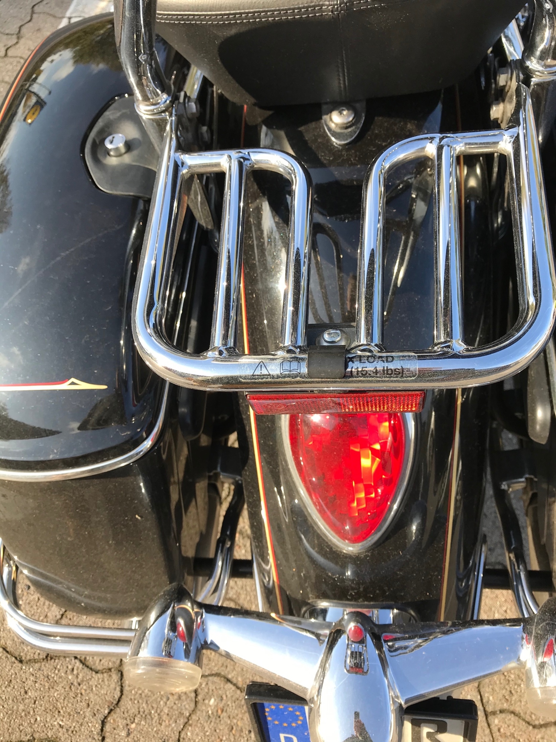

Selbst auf den Gepäckträger einer Triumph Rocket mir 2300 ccm dürfen nur 15 Lbs oder ca 7 Kilo,
Die C125A SuperCub ist also in guter Gesellschaft
