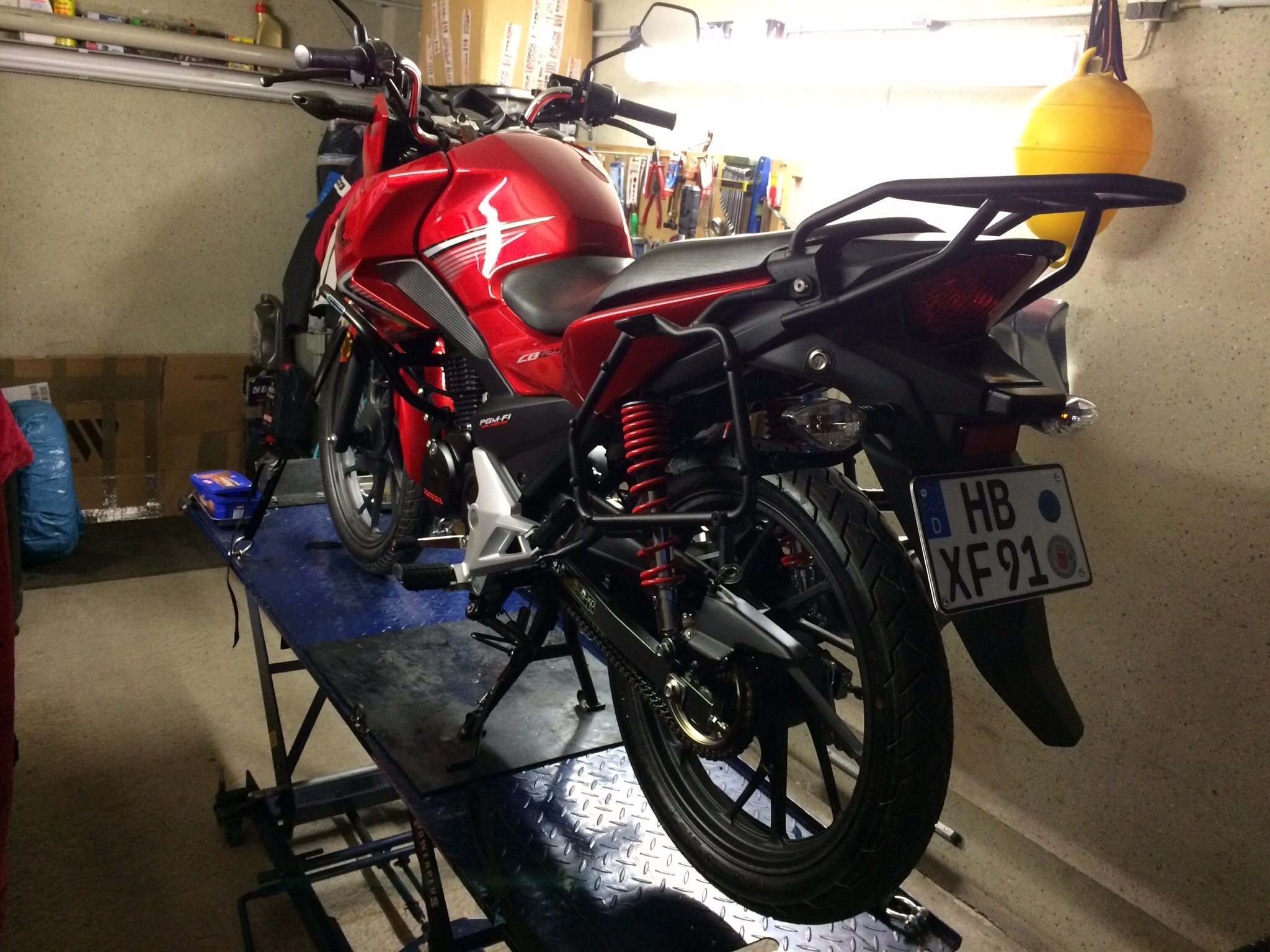

Re: Schnapper Honda CB125F
Ja, Ölt von oben. Ist von Osco so vorgesehen. Einmal Pumpenhebel ziehen, Hinterrad drehen und die gesamten Kette ist nass, mittig auf die Rollen eingestellt. Nach den heutigen 200 Kilometern als rollender Bremspunkt sind die Rollen und Glieder noch immer mit Oeldilm überzogen.
Die Kettenspannung habe ich unter Last nach den Vorgaben eingestellt. Je nach Sichtwinkel erkennt man den lockeren Durchhang.

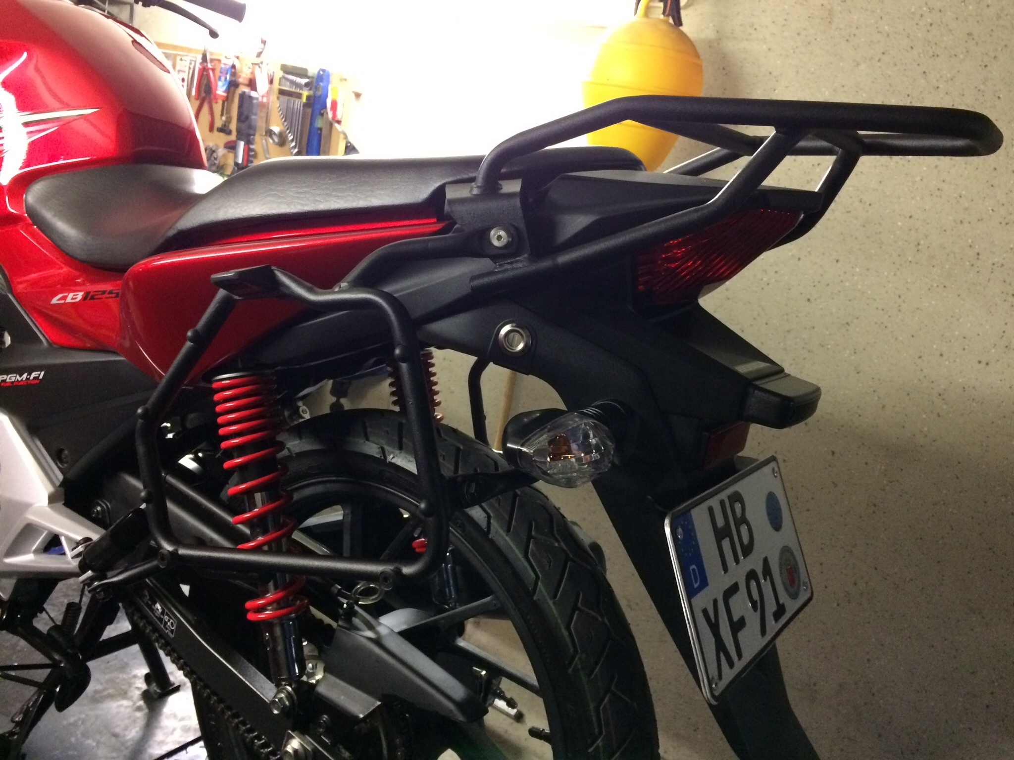

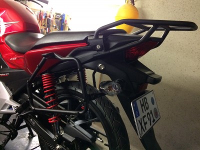

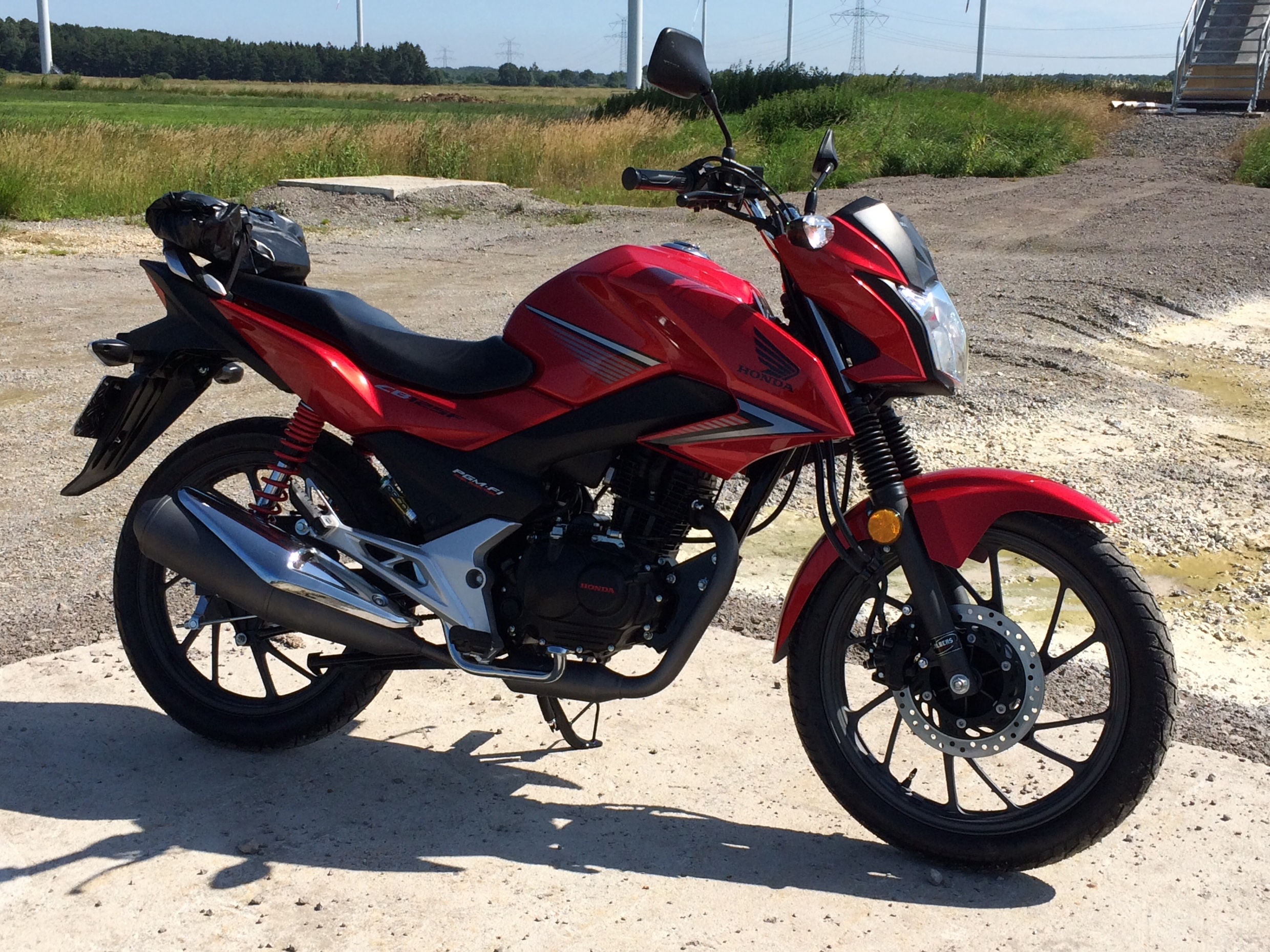

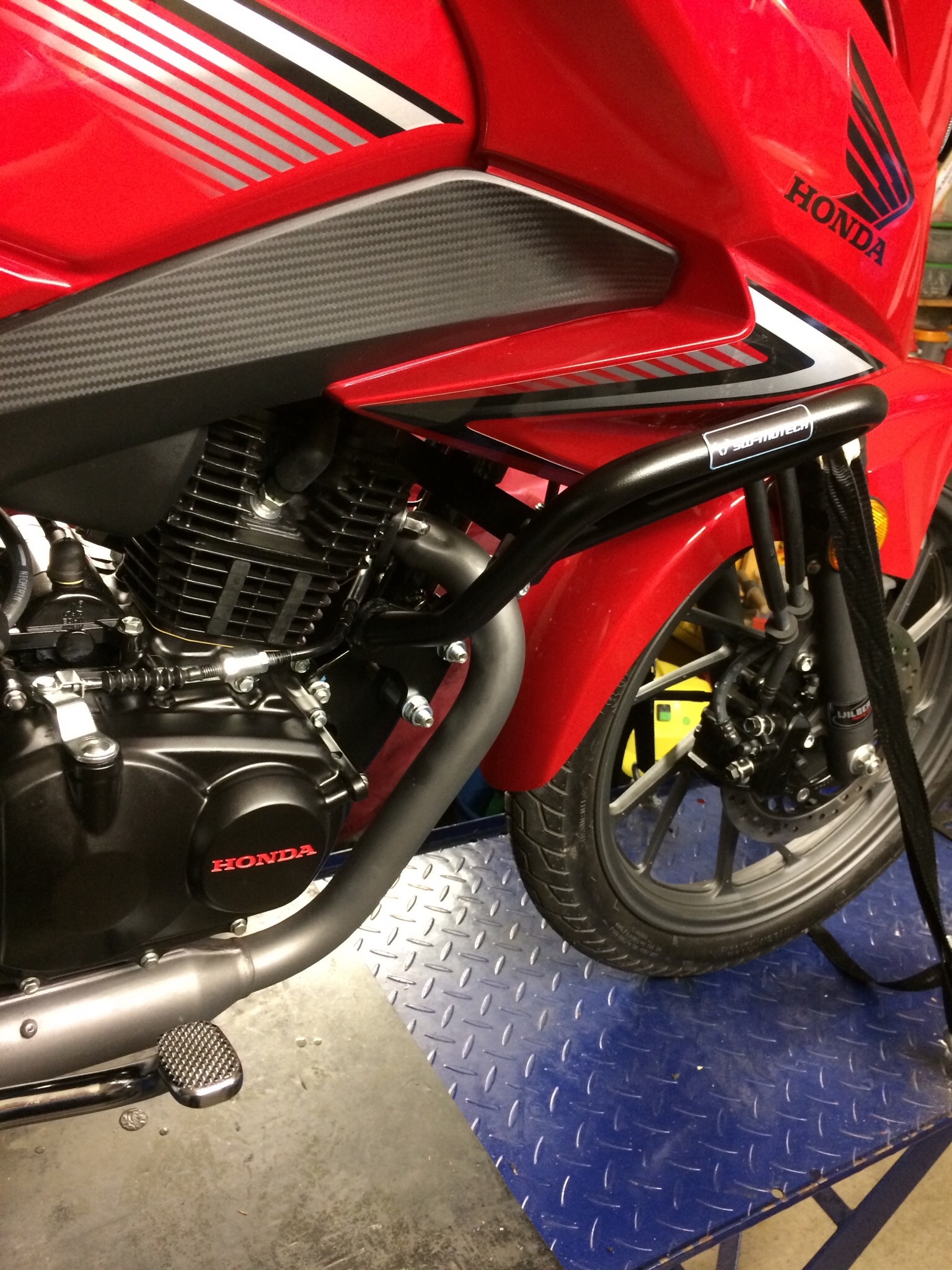

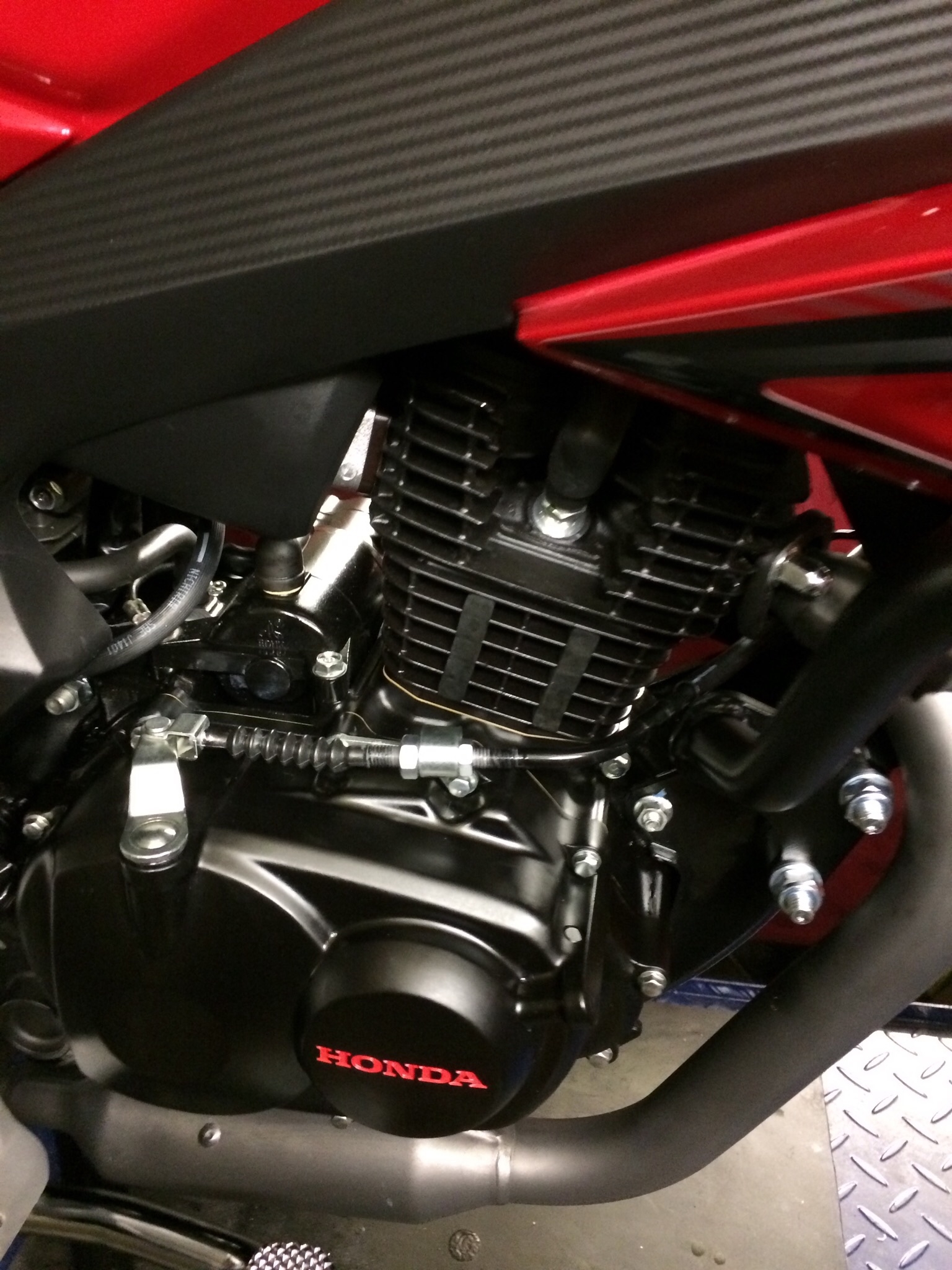

Hallo zusammen,
Gestern die „Fischbrötchenrunde“ zum Einfahren genommen. Vollgetankt, rund 200 Kilometer über kleinste Landstraßen und Verbindungswege. Abends in den Tank geschaut, Goil, fast voll.
Dann kam der Anruf von Polo, Teile sind da. Schnell vor Ladenschluss hin und Aus mit dem gemütlichem „Sofa-Kino-Chips und Frau-Abend“...
TC Halter, Seitenträger und SW Motech Schutzbügel montiert, passte alles einwandfrei. Heute muss ich nur noch die Givi 22L Köfferchen aus den Tiefen des Kellers befreien...
Frau leicht verstimmt, komme nach einiger Zeit wieder rein, feines Essen steht auf dem Tisch, Revue passieren lassen und
Mit einem gutem Gefühl ins Bett. Alles Richtig gemacht.
Nächste Ändreungen sind die Montage über Relaisschaltung, LED Nebler, Navi, festerer Schaumstoff Folterbank, ähm Sitzbank.
Polo hat einen schicken kleinen Magnet/Gurt Tankrucksack Q09 im Sortiment, mal bei Gelegenheit anpassen.
Ob Topcase oder nur Gepäckrollenblech, da bin ich mir nicht sicher.
Vom Fahren ist die Mücke recht lendenlahm, etwas mehr von allem wäre nicht schlecht,
allerdings habe ich auf der Runde den Innova, Moped Effekt erlebt, mal eben in den Abzweig rein, Schotter, sehr ruhig, besser wie meine 1000er, oder hätte ich die Dicke einfach mal eben auf einen Fundamentsockel eines Windrades geschoben...Ehrliche Antwort: Nie im Leben. So habe ich einen schattigen Golfplatz auf einer Waldlichtung gefunden, Eindrücke die nur mit solch einer Mücke möglich sind.
Eine große Frische Scholle, ein Steinbeisserfilet in Familiengrösse passten gut und eng in die kleine Ortliebrolle, zusammen mit Kühltasche und Kühlelementen. Heute gibt’s Fisch & Meer.
Alles Gut mit der Lütten.
Beste. Grüße Frank

Bei mir sieht dies so aus:
Tanken, oder Pause. das Moped steht auf dem Haupständer, Leerlauf, 1.Gang einlegen, und Pumpenhebel ziehen, durch den Innendurchmesser des Schlauches (2,5mm) und Verhältnis Viskosität, Schlauchlänge, senkt sich der Pumpenhebel sehr langsam herunter, Öl wird per Durck für 3-5 Radumdrehungen/Kettendurchläufe auf die Rollen gegeben. Das Öl haftet wie Honig an den Fingern...ähnlich auch mit Stihl Kettenöl, nur mit dem Scottoiler Öl innblau habe ich nicht so gute Erfahrungen gemacht. Es kleckert nicht. Wird auch nicht angeschlendert, Kennzeichen, Hinterrad sind sauber.
Der fehlende Unterdruckanschluss, trotz angeblicher Euro4, hielten mich zurück ein Loch in den Ansaugstutzen zu bohren und einen Anschlussnippel einzukleben. Die Garantie wollte ich nicht übermäßig aufs Spiel setzen...
Die mehreren Ölwechsel die nächsten Kilometer sind schon Grenzwertig, obwohl im aFahrerhandbuch beschrieben... nach 3 Kilometern habe ich das vom Händler gefüllte Motul 5100 abgelassen und der Wiederverwertung zugeführt.
Eine Magnetschraube ist auch nicht vorhanden. Ich wollte den Urschmutz des Motors keine Gelegenheit geben sich einzunisten und sein Werkeln zu fördern...
Da die Lütte bei mir auf der Hebebühne ihren normalen Stellplatz hat, schmiere ich bei Rückkehr einer Ausfahrt, die noch Wärme Kette per Handumdrehung des Hinterrades, eine Umdrehung reicht, im Kettenkasten ist ein schönes Schaufenster, wo ich genau sehen kann, ob noch Öl Austritt. Der 70 ml Tank reicht für ca. 5-7 Tsd. Kilometer.
Ich mag das System, um einen Scottoiler, oder auch jeden anderen Öler zu montieren, hätte ich das Kettenschutzblech auf Demo Kettenrad von den Nieten wegfliegen müssen... die Öldüse hätte sonst nich am Kettenblatt Anliegen können. Auch dies wollte ich nicht.
Demzufolge ich die Ölzuleitung auf dem Kettenschutz per Kabelbinder montiert und das silberne Alurohr vor der Montage mit Schrumpfschlauch überzogen.
