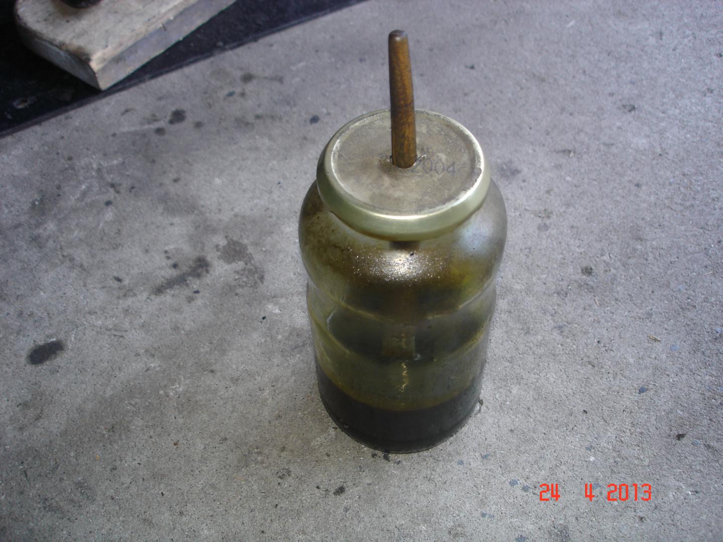

Ein Tropfen pro Rolle, das wird ja eine Wissenschaft...Heinz hat geschrieben: ein Tropfe pro Rolle ist genug
So sparsam gehe ich jedenfalls nicht damit um und fürs Aufbringen gibt es doch das praktische Dosiergefäß

Gibt es definitiv nicht im Honda-Teilelager - ist ein original Lidl-Ersatzteil, Teilenummer 08/15-4711. Findet man zwischen Bohnen und Erbsen...Metzelsuppe hat geschrieben:Haste mal die Honda-Teilenummer parat?
