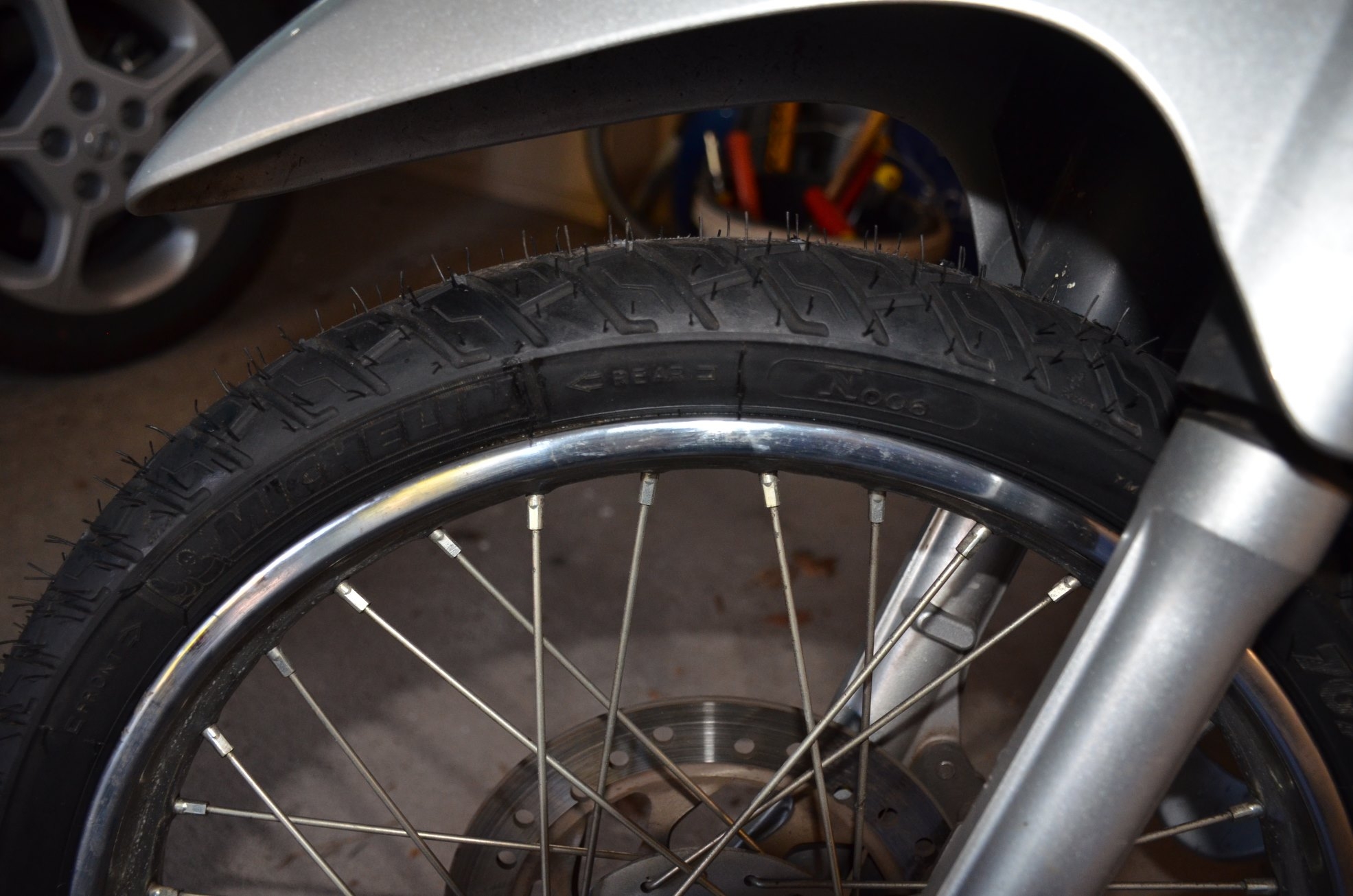

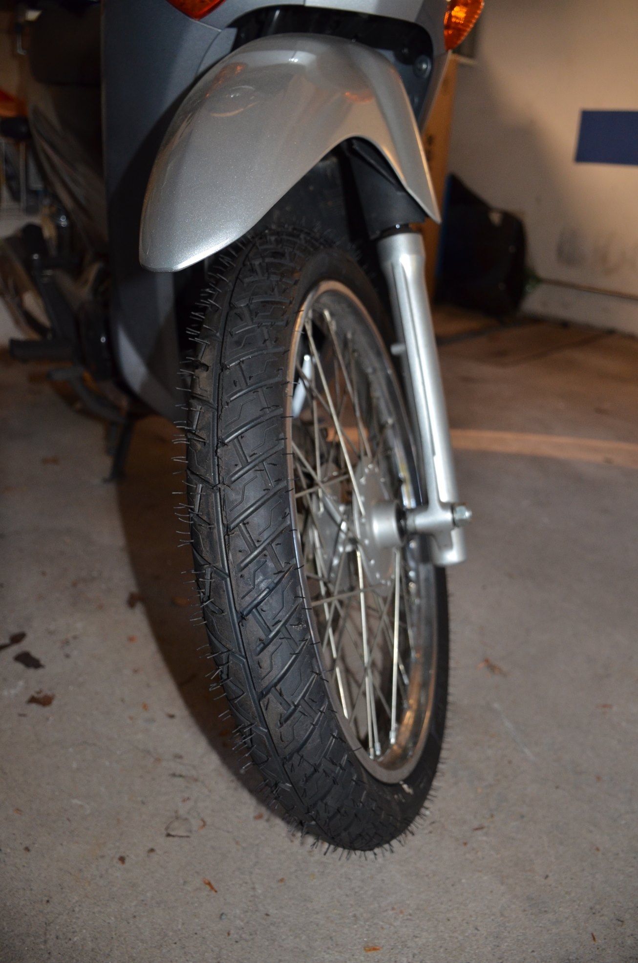

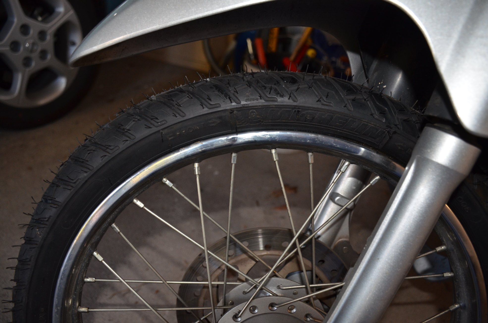

So, jetzt bei mir genau das selbe Problem...
Reifen zur Werkstatt gebracht, natürlich ausgebaut. Die haben jetzt natürlich die neuen vom Profil her so montiert wie auch vorher die K66 waren. Aber bei den Michelin ist nun eben der Pfeil für "Front" genau in die andere Richtung...
Also wieder hinbringen und ändern lassen oder so weiterfahren? Hatte die DInger extra vor der Fahrt zur Möhne machen lassen, weil die alten schon recht stark abgefahren waren und jetzt sowas...

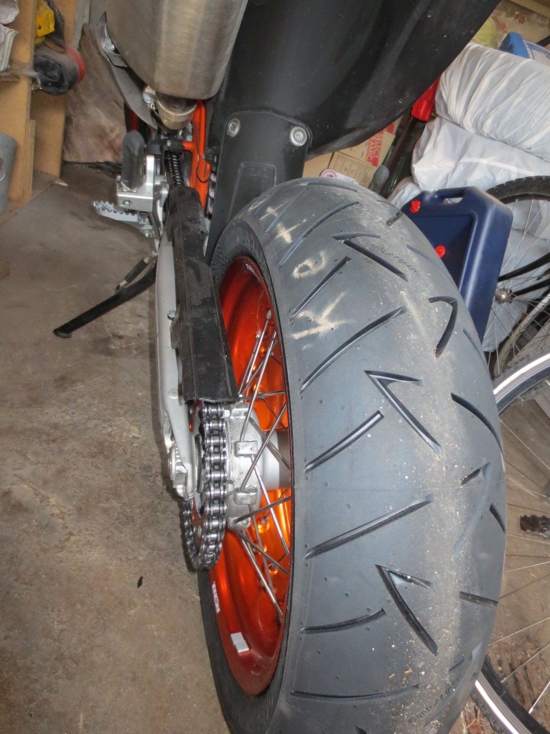

Re: Laufrichtung verwechselt
ich würd ihn gleich hinbringen, ist ja ne Rekalamation die nix kosten sollte!
Kann euch ein Lied singen mit falsch montierten Reifen. Bekanntlich hat die KTM ja die Kette links, aber manche Profimonteure glauben einem das nicht.
Und vorher beim Alten abkucken scheint was für Amateure zu sein.
Ich machs jetzt immer so: Ich schreib die Seitenbezeichnungen "Bremse" oder "Kette" auf den Neureifen mit drauf.
Seitdem klappts:
Seitdem klappts:
Also ich denke ich kenn denen jetzt nicht unbedingt nen Verwurf machen, weil ich zum einen die Räder ja ausgebaut hingebracht habe und zum anderen eben die unterschiedliche Laufrichtung für vorn und hinten nach wie vor sehr ungewöhnlich ist. Wenn man sich (wie ich bisher auch) am Profil orientiert wäre es ja richtig...
Ich selbst werde die Dinger nicht ab und neu aufziehen. Genau aus dem Grund war ich ja in der Werkstatt, weil ich es eben selbst nicht kann, bzw keine Montiereisen habe. Und nach dem ersten Versuch damals mit den K66 hatte ich auch nie wieder große Lust die Reifen bei der Inno zu wechseln...
Die Frage ist nun bringe ich die Dinger heute Mittag nochmal hin und hoffe, dass die die beschädigungsfrei runter und wieder rauf bekommen inkl dem Schlauch (denn da habe ich keinen Ersatz mehr) oder fahre ich so wie die Reifen jetzt sind zur Möhne und ein guter Reifenwechsler hilft mir dort die zu drehen?
Die City Pro hatte ich übrigens schon letztes Jahr bestellt, als Michelin die Aktion mit dem Tankgutschein hatte. Habe für die Reifen zusammen 56€ bezahlt und nen 20€ Tankgutschein dazu bekommen, also im Prinzip 36€ für den Satz Reifen
Und es sind TT Reifen, also sollten Sie an sich deutlich besser rauf/runter gehen als die K66, aber ich trau mich da halt einfach nicht mehr dran die selber zu montieren, bzw wollte mir den Stress auch wegen der 25€ nicht machen...
musst ja nur das Vorderrad hinbringen ...
trotzdem würd' ich's nicht machen, haste doch so immer ein Gesprächsthema.
Bzgl der Wasserverdrängung ist die Montage so rum sogar 'richtig', beim bremsen auf losem Untergrund allerdings 'falsch', aber wer fährt da schon.
Ich würds ändern lassen. Einerseits würde es mich jedesmal ärgern wenn ich es sehe und andererseits hat ja der Reifenhersteller sich dabei sicher was gedacht als er die Laufrichtungspfeile aufgebracht hat.
