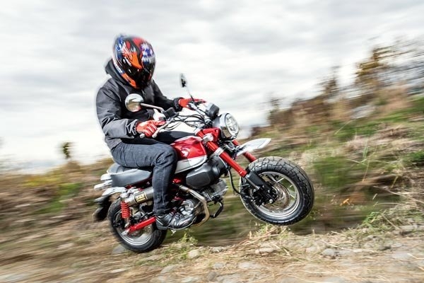

ich muss sagen, die sucu gefällt mir im gelände überhaupt nicht, die fliehkupplung bringt sehr schlechte rückmeldung wie es um den vortrieb gerade steht, auch das ganze fahrwerk bietet kaum rückmeldung, man fühlt sich vom gelände sehr weit entfernt und weiß nicht was die räder unter einem gerade machen, da fuhr sich jedes simson moped besser im gelände als die sucu.
