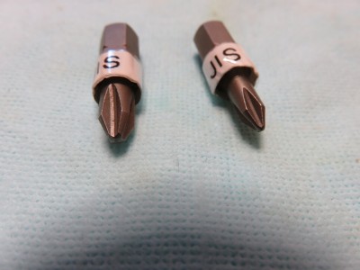

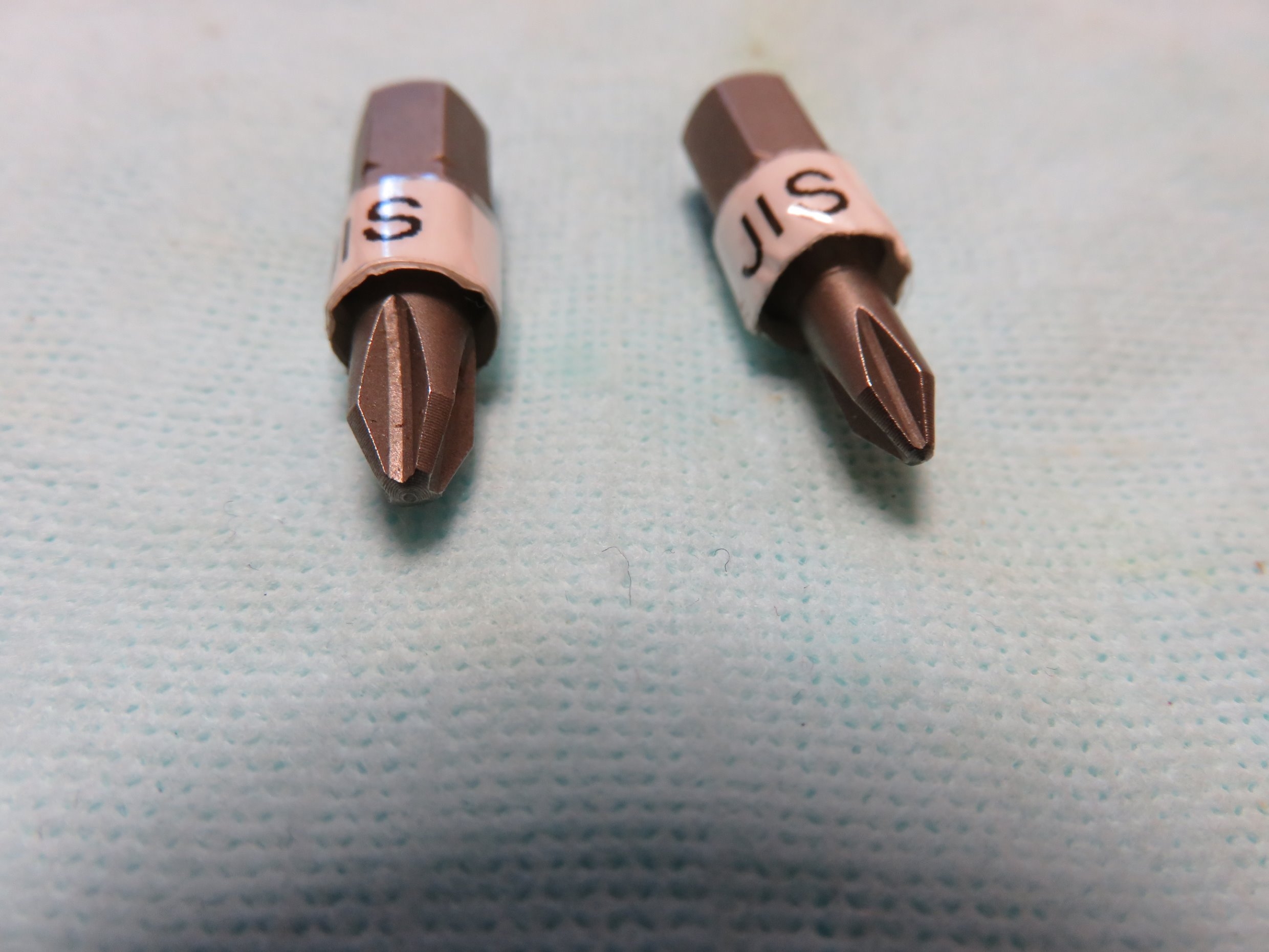

Voriges Jahr habe ich mir den gleichen Schraubenausdrehersatz wie DonS gekauft und zusätzlich noch 2 JIS Bits. Schlechtes Werkzeug tue ich weder mir noch meinen beiden Rollern an.

hatte vor mir JIS bits statt der Ph bits in die kleine Proxxon Kiste zu packen & noch eine
14-/15er Nuss dazu.
Frage: wo hast Du die JIS bits bekommen?

Bin soeben wieder nach Hause gekommen. Erika Pluhar war bei uns in Tulln, trotz ihrer 79 Jahre eine wundervolle Frau mit super Stimme. Während dieser Zeit hat DonS eine Bezugsquelle dieser Bits gefunden. Der Preis ist voll o.K. und das Porto billiger als ich aus D gezahlt habe. Danke DonS, hast mir morgen die Arbeit des Suchens meiner Bezugsquelle erspart.

Nach langem suchen habe ich meinen JIS Bit Verkäufer gefunden:
https://mister-mx.de/Jis-Crosshead-1-4- ... IYEALw_wcB
Sind sicher nicht besser oder schlechter als die von DonS gefundenen.
