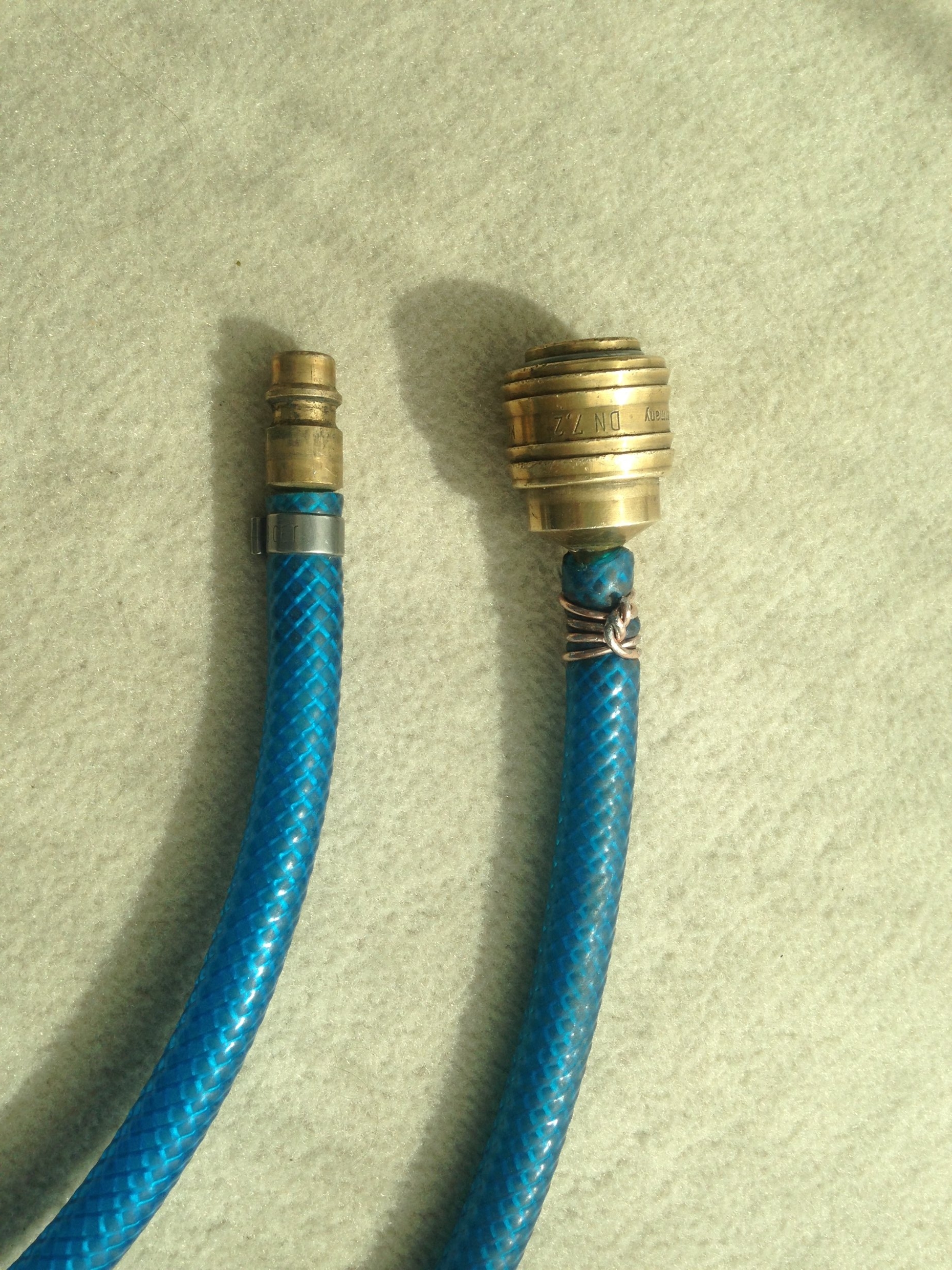

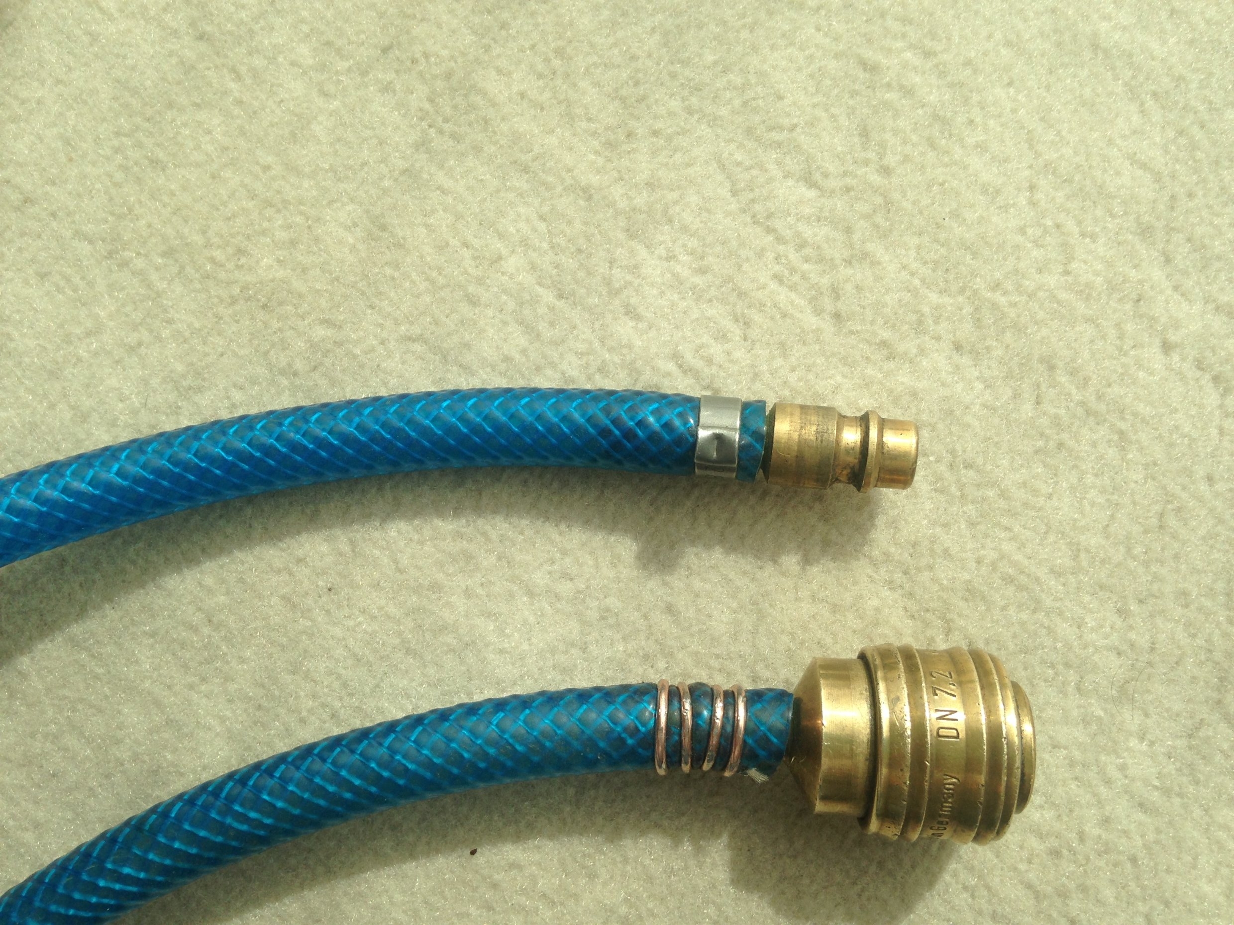

Mein Leben lang hab ich immer wieder Probleme mit Schlauchschellen. Oft sind sie in übler Qualität. Also ich meine die ,die man im Baumarkt kaufen kann. Selbst von vorkonfektionierten Schläuchen werden nach einiger Zeit die Quetschschellen undicht. Gerade kleine Durchmesser sind problematisch. Hab schon mal daran gedacht mir eine ordentliche Quetschzange zu kaufen, jedoch brauche ich sowas dann doch zu selten. Bei You tube hab ich daraufhin diverse Clips von DIY Lösungen gesehen. Der Draht wird immer auf die Selbe Art und Weise gewickelt. Jedoch gibt es eine Vielzahl von selbstgemachtem Spannwerkzeugen. Bei einem Clip wird eine herkömliche Blindnietzange zum spannen des Drates benutzt.https://youtu.be/J2P4MJYK1rw
Das hat mir so gefallen, dass ich das mal selbst ausprobieren wollte. 0,8mm Edelstahlschweißdraht funktioniert nicht, da die Zange den Draht nicht einzieht. Aber 1,6mm Schweißdraht funktioniert so gut wie in dem Clip zu sehen. Den Draht wickelt man zuerst mit Hilfe von 2 Zangen um den Schlauch. Das ist bei steifen Draht, wie ich ihn verwendete, etwas fummelig. Das spannen geht dafür umso einfacher. Sieht doch gut aus oder? Was haltet ihr davon?
Tybrin
hier ein anderes Thema.
Tybrin

Re: Gutes Werkzeug , schlechtes Werkzeug
tybrin hat geschrieben: ↑So 26. Apr 2020, 22:17Bei einem Clip wird eine herkömliche Blindnietzange zum spannen des Drates benutzt.https://youtu.be/J2P4MJYK1rw
Verstehst du deine eigenen Texte nicht mehr?
Keine Ahnung ob Draht da das richtige ist und ob das längerfristig hält. Aber im Niederdruckbereich sind die Oetiker Briden eigentlich die 1. Wahl. Seit Jahrzenten bewährt. Oder die üblichen QUALITATIVEN Schlauchbriden.
Bei höheren Drücken sind dann die Pressnippel die Lösung. Aber das kommt in aller Regel bei Hydraulikschläuchen zur Anwendung. Oder dann im Höchstdruckbereich, wo mit Wasser gearbeitet wird.
ich möchte da auch noch auf 2-3 fehlerquellen diesbezüglich hinweisen .
1. die schnellkupplungen gibt es mit verschiedenen durchmessern .
oft wird irgendeine kupplung die es grad gibt auf einen x beliebigen schlauch gesteckt .
2. die schläuche gibt es in unterschiedlichsten qualitäten
da kann sich so ein schlauch schnell mal fast aufs doppelte ausdehnen wenn er unter druck steht .
wie es dann da am anschluß zur kupplung aussieht kann sich jeder selbst denken .(siehe auch 1.)
3. die schellen oder welche art der befestigung auch immer (Briden bevorzugt )
werden oft an der falschen stelle angeklemmt so das eine vernünftige klemmung an der schnellkupplung nicht stattfindet .

- Beiträge: 6722
im Niederdruckbereich ohne große Gefährdung ist es eigentlich wumpe was man nimmt, Hauptsache dicht und vorallem keine Verletzungsgefahr.
Ohne Gefährdung heißt, daß es im privaten Bereich halt immer noch nicht mehr zuläßige druckluftbetriebene Hebebühnen gibt und dort kann ein Ausfall der Verbindung fatal sein. Wenn da aber eine Luftpistole oder irgendein einfaches Druckluftwerkzeug dranhängt, was dann halt ohne weitere Konsequenzen nur ausfällt ist das nicht das große Problem.
In meinem Bereich bevorzuge ich einfache Ein- oder Zweiohrklemmen, wie auf dem Bild. Kosten ein paar Cent und lassen sich mit einer alten stumpfen Kneifzange schnell und zuverläßig anbringen.
Jede andere Lösung, egal ob einfache Schlauchschelle, Spannschelle mit Zylinderschraube, meinetwegen auch Draht sind immer nur Notlösungen (die oftmals lange verwendet werden). (Das Anziehen des Drahtes mit einer Poppnietzange finde ich übrigens für andere Anwendungen höchst interessant)
Das größte Problem im Alltag ist dabei die mögliche Verletzungsgefahr, wenn beim Einstecken in die Kupplung abgerutscht wird und ein Teil der Schelle oder ein Drahtstück dann unter die Haut oder unter den Fingernagel geht. Deshalb gehört dieser Bereich dann immer zumindest mit einem stabilen Klebeband umwickelt, damit gebe ich mich in Betrieben eigentlich zufrieden.

- Beiträge: 7700
also Harri
bis jetzt dachte ich du bist eher so 110%ig
aber die aussage im deinen ersten absatz läst mich nur kopfschütteln
gerade da kommen die größten verletzungsgefahren her .
wenn dir der schlauch die schelle oder gar das was drannsteckt ins gesicht schießt, die zähne ausschlägt oder ins auge geht .
von den weichteilen zwischen den beinen nicht zu reden .
da finde ich sowas wie abgerutscht und aua am finger eher lächerlich .
hab obiges alles schon miterlebt . gottseidank nicht am eigenen leib .....
