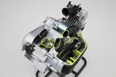

Re: Yamaha NMAX
...und die Honda 110ccm CVT CUB mit Vario im Motor selbst
steht in Vietnam mehr beim Händler als auf der Straße... :inno2:
CV-Matic Schnittzeichnung.jpg (48.24 KiB) 5765 mal betrachtet
